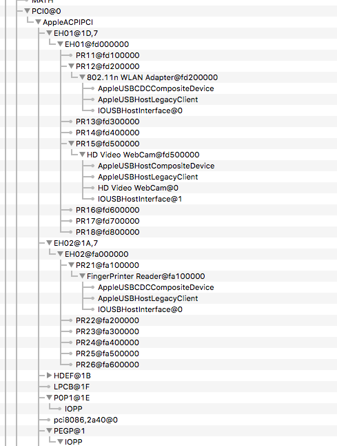

    Die WebCam hängt auch am USB Intern kann es auch daran liegen ?

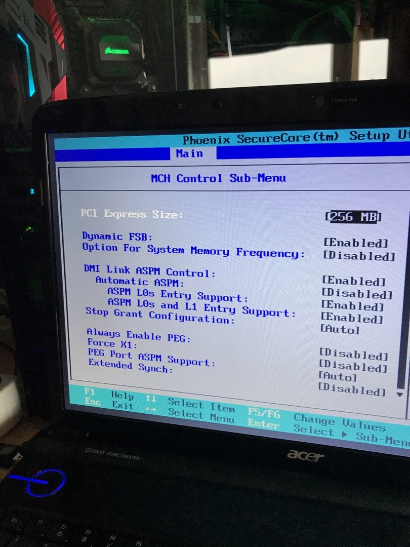

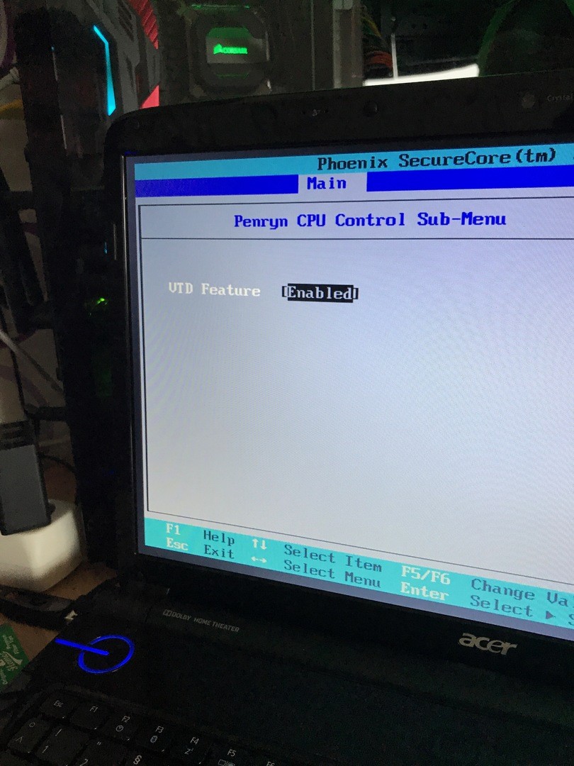

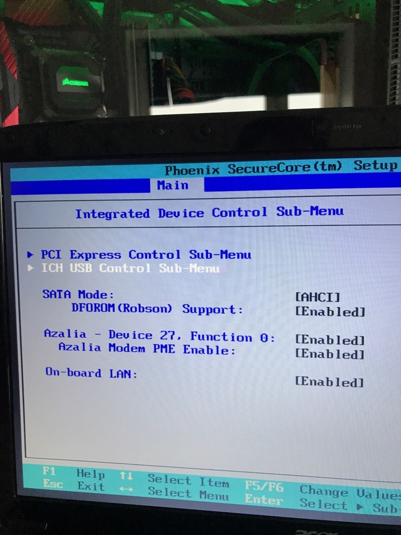

    Habe mal ein paar BIOS Bilder angehangen vielleicht fällt ja wem da noch was ins Auge.
  • bei allen 3 ging nur der eine USB Port
    Also rein von dem was ich gepatcht habe, kann das eher nicht sein... Ich schätze mal das Problem liegt eher schon hier:

  • Du hast aktuelle einen WLAN Stick an USB hängen stimmt das?
    Wenn ja geht der Laptop in den Sleep wenn du denn abhängst?

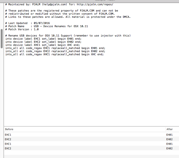

  • Ein Bild mit dem Patch der USB und einer der fehler danach die ich behoben habe und alles roh mit der gepatchen gehen alle usb nur der eine patch ist drinne.
    @Anonymous writer ich teste immer ohne sachen an USB angeschlossen
  • Mich irritiert der blau markierte Bereich. Vielleicht hat @Harper Lewis recht mit seiner Vermutung.
  • Ich habe doch eben geschrieben bevor ich den Sleep teste entferne ich doch den Wlan USB Stick sowie alles andere auch.
    Habe gerade mal alle Netzwerk Geräte sauber entfernt neugestartet und immer noch kein Sleep ....
    Also ich verstehe echt nicht was du mir damit sagen willst, oder worauf sich das bezieht... Gefragt habe ich nach einer bereits möglichst maximal gepatchten DSDT, bei der USB keine Probleme macht. Angehängt hast du mir einen origin Ordner (deinen ACPI/origin Ordner?) in dem mehrere Dateien sind, die sicherlich nicht aus einem normalen Dump stammen. Ich hoffe mal, du legst gepatchte DSDTs nicht nach origin, sondern auch patched...
    Mit einer meiner DSDTs ging doch jetzt sleep, jetzt müssen wir nur noch Sleep in Kombination mit USB und Batterie ans Laufen kriegen.

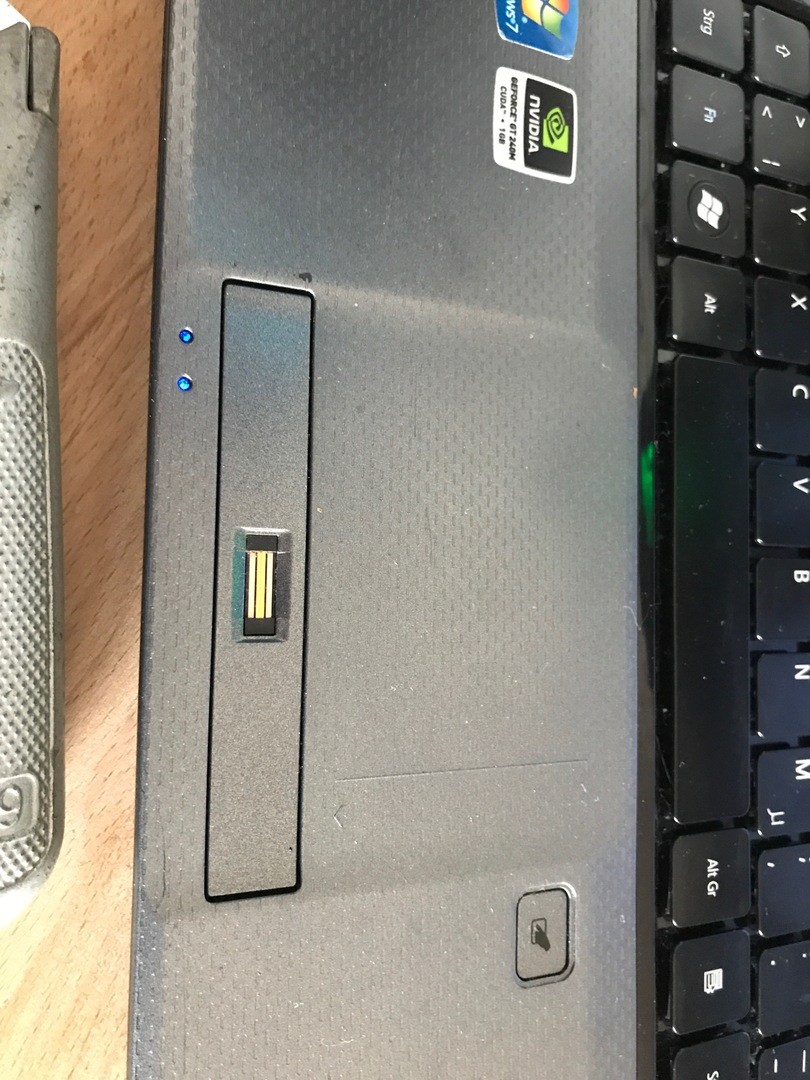

    glaube das wars....... es läuft echt alles bis auf Sleep und der Fingerprint Reader letzteres denke ich wird es unter macOS bestimmt so nicht geben oder doch ?
