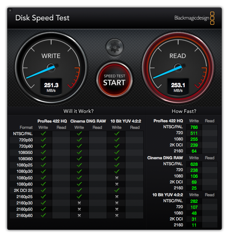

    Der HP Z400 hat ne SSD bekommen. Bei 39€ für 240GB konnte ich nicht anders. Achja ist eine Toshiba TR200 SSD. Ich hab mein High Sierra via Super Duper auf die SSD geklont und Win7 Pro bleibt dann auf der HDD.
    Gruß Mocca55
  • Und hier mal ein Speedtest der Toshiba TR200 SSD.
    sieht doch für SATA2 ganz gut aus....
    Gruß Mocca55
    derHackfan gefällt das.
