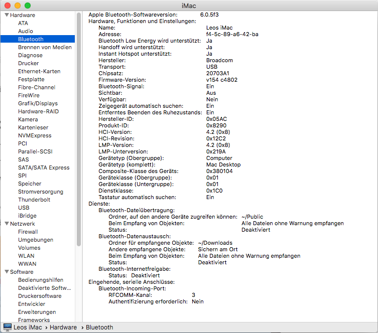

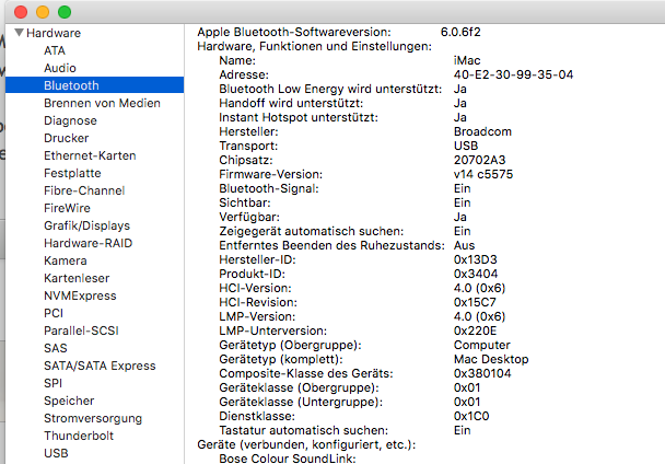

  • So, also ich habe die Karte heute von Amazon bekommen und eingebaut. Mit Plug&Play war leider nichts, im Gegenteil noch funktioniert gar nichts. Hab auch die Kexte von @Nio82 geladen, hat aber nichts gebracht. Wer kann mir mal unter die Arme greifen? Internet läuft momentan via Kabel und Bluetooth jetzt gar nicht nachdem ich meinen Asus BT400 Adapter rausgenommen habe.
    Meinen EFI-Ordner habe ich angehängt (bitte nicht die Hände überm Kopf zusammenschlagen, bisher funktionierte alles :groesten: ) ebenso 2 Screenshots aus den Systemen-Infos.
    Danke schon mal
    UPDATE: Habe die Kexte nun mit Kext-Utility eingefügt und jetzt habe ich Kernel Panic beim Starten und der Rechner startet immer wieder beim Apfel-Logo neu. Habe dann versucht vom Stick zu starten dann bleibt er auch hängen. Bild von der Panic nun auch anbei.
    Hülfe!.... :help
    UPDATE 2: Habe nun noch einmal High Sierra vom Stick aus Drübergebügelt und siehe da, jetzt funktioniert alles inkl. Bluetooth und Wifi-Karte. Jetzt lass ich erstmal alles wie es ist, hab nämlich Bammel das neue Update von Apple zu installieren. :S
