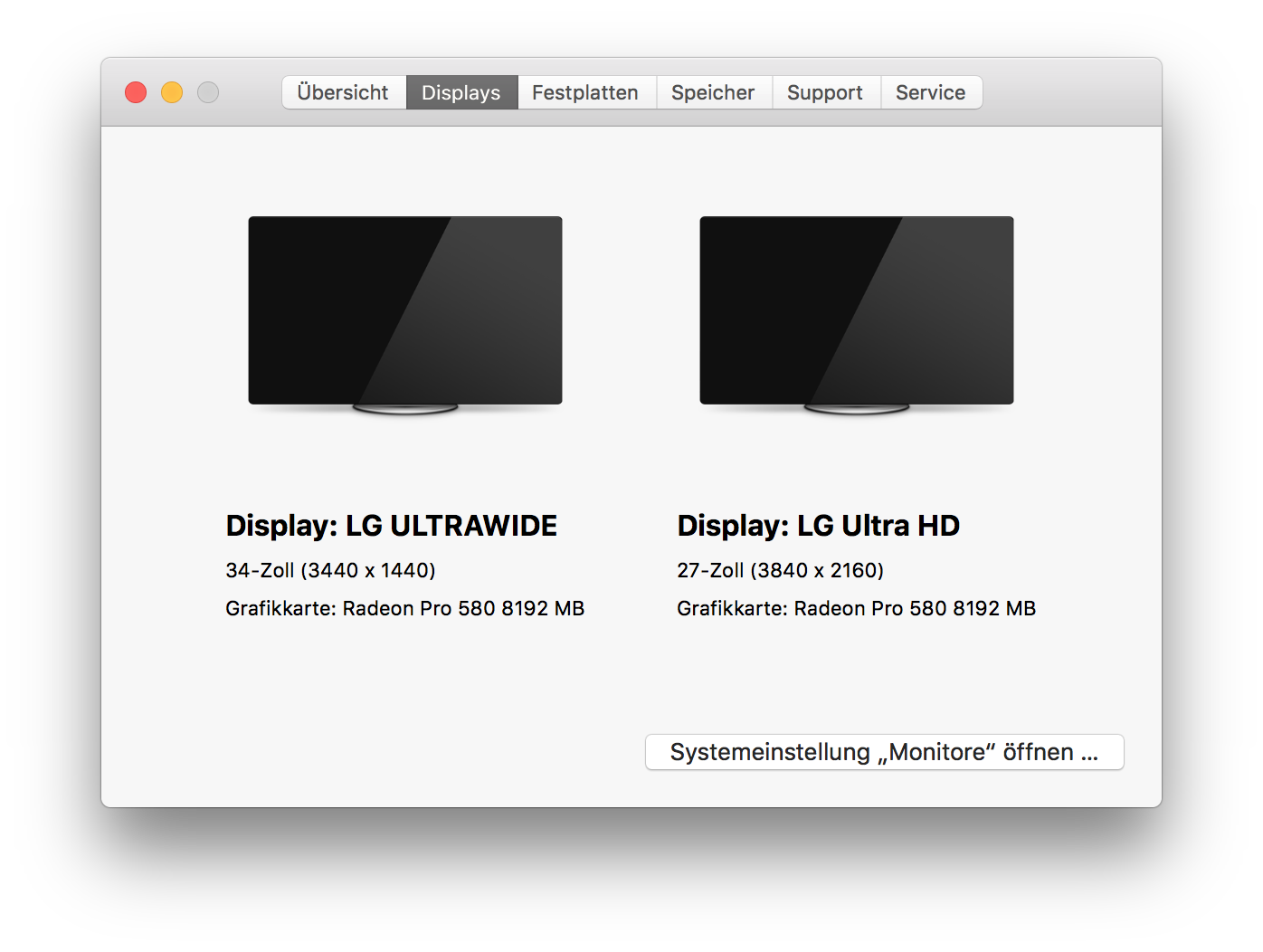

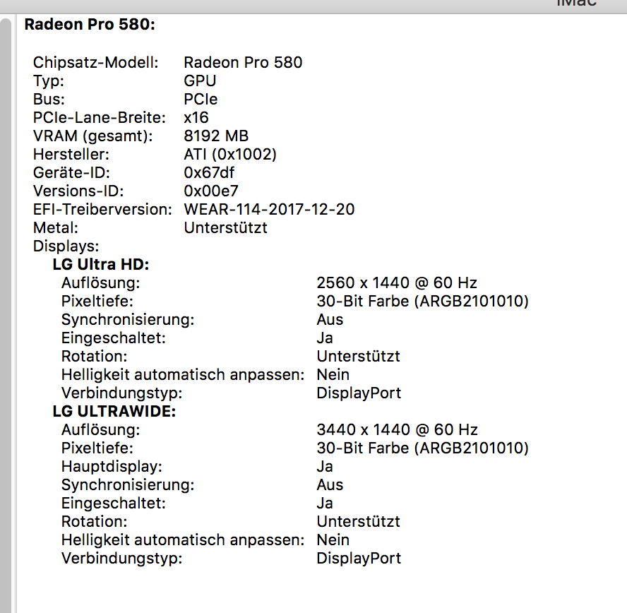

  • Grafikkarte ist angekommen! Es ist die 8GB PowerColor Radeon RX 580 Red Dragon V2 geworden.
    Einbau gib ratz fatz... Mußte auch nichts mehr umstellen.
    Löppt einwandfrei... Und vor allem kein ruckeln mehr im Lightroom Vollbildmodus :-)
