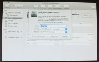

    Die Ersatz-HDD, die zuvor im MP2.1 als TM-Ablage diente (3 Partitionen für 3 verschiedene OS) wurde eingeklinkt. der InstallStick HS angewählt und ich wollte dann entsprechend der Usprungsanordnung für HS partitionieren (200GB HS - 300GB TM EC). Ging nicht!
    Also Partition (1P.) ausgewählt: ging nicht. Der Eintrag der HDD ist danach ausgegraut.
    Raus aus EC und GParted-CD rein, um dort zu löschen und in FAT32 zu formatieren (ist eh wurscht, da es später in OS X geändert wird). Geht und wieder retour. Platte wird aktiv angezeigt - gleiche Prozedur - gleiches Ergebnis. :rolleyes:
    Das erinnert doch sehr an die andere HDD. Was läuft hier? ?(

  • Mit dem Festplattendienstprogramm kannst du sowohl einzelne Partitionen wie auch die komplette Platte "Löschen". Nur bei der kompletten Platte kannst du dabei das "Schema" wählen, bei einer Mac-Platte in üblicherweise "Mac OS Extended (journaled)" ist das Schema "GUID-Partitionstabelle" anzuwählen.
    Das kann dann ein Pferdefuß werden, wenn du die Platte zuerst "fremd" in FAT32 formatiert hast, dann hat die Platte sehr wahrscheinlich auch das Schema "MBR" (Master Boot Record). Wählst du nun nur die Partition und änderst es auf HFS+, dann bleibt es durchaus auf MBR. Das wäre aber nicht korrekt. Also unter MacOS immer die komplette Platte löschen um das korrekte Schema zu wählen.

  • Ich hätte auch den Tipp gegeben, die gesamte Platte im Festplattendienstprogramm auszuwählen und zu löschen und dann neu zu erstellen.
    Oder man macht das über GParted, ist seit einiger Zeit meine Methode.

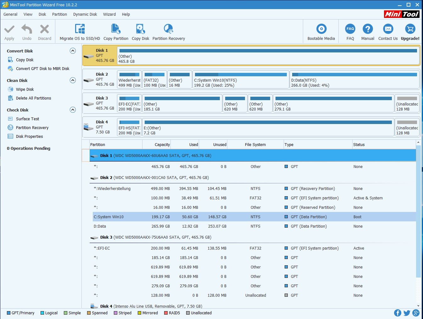

  • Obwohl ich es bereits zuvor gemachte hatte, kurvte ich nach der FPDP-Verweigerung nochmal durch GParted durch. Dort monierte das Program das Fehlen einer Partitionstabelle (wird die beim FPDP komplett gelöscht, ohne eine neue anzulegen?), die ich dann über Laufwerke/Partitionstabelle erstellen erzeugte.
    Danach bin ich rüber zu MTPW und dort zeigte sich das in GParted erzeugte, korrekte Ergebnis:
    Jetzt gehe ich via Install-Stick in das FPDP und bin gespannt, wie er mit dem Gegebenen umgeht.
