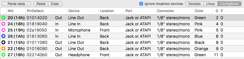

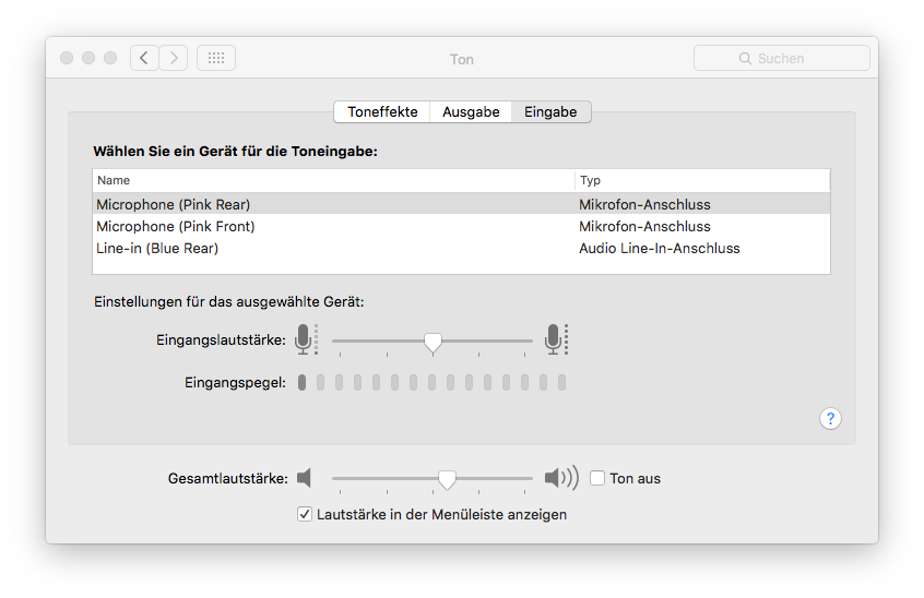

[ALC898] SoundBlaster Audigy FX - Mic funktioniert bereits, der Rest leider nicht

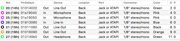

  • ok, ich hab jetzt mal nicht auf 898 gepatcht, sondern direkt auf Creative 11020012.
    Verwende die Dateien aus trial2 auch mit der LayoutID 15

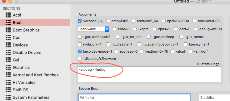

    Was die DSDT´s betrifft, hier wieder auf Anfang. Am Anfang suchte AppleALC nach dem Device 11020012 im Log. Dahin gehe mal zurück!
    Die letzten DSDT´s waren ja Versuche dem HDEF das Realtek-Device beizubringen.

  • Ich habe jetzt wieder ...
    ... meine ganz ursprüngliche DSDT verwendet
    ... FixHDA wieder auf YES
    ... Inject Audio mit LayoutID 15
    ... deine trial2_layoutID15 AppleHDA + Lilu installiert (einmal unmodifiziert und einmal mit IOPCIPrimaryMatch 0x00121102)
    funktioniert leider nicht. :-(
    Log im Anhang.
