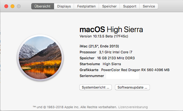

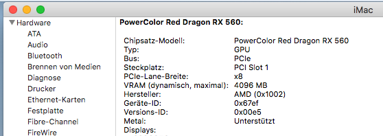

    PowerColor RX 560 4GB, OOB mit allen Ausgängen. @rubenszy

  • @DSM2 Falls es dir nicht aufgefallen ist, ich habe eine PowerColor RX 560 4GB, weder hatte ich was bei Clover eingestellt, noch mit WEG kext gearbeitet, das einzige was ich benutzt habe ist PropertyInjector.kext, für den Namen der Karte im System.
    Ich benutze den HDMI und den DP Port für zwei Monitore.
