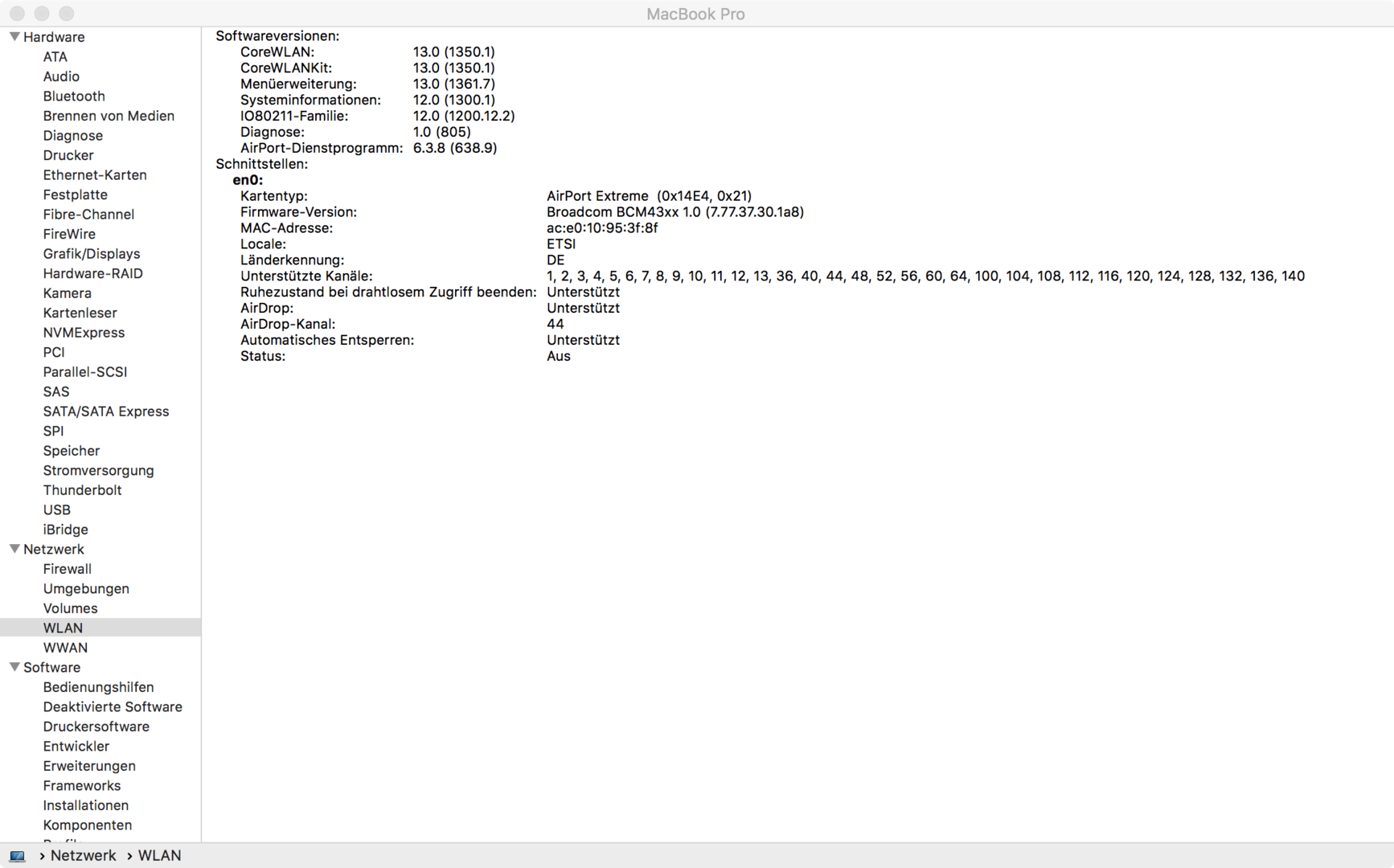

    Habe dann sofort WLAN in High Sierra ausgeschalten. Hier Bilder von den Systeminformationen bei ausgeschaltetem WLAN.

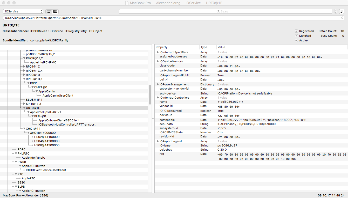

  • Hm, im IORegistryExplorer sieht das meiner Meinung nach gut aus. Bis auf Bluetooth, das dürfte nur funktionieren, wenn du vorher einmal Windows bootest und danach ohne auszuschalten macOS.
    Ich habe damals auch viel quergelesen und überall nur von Problemen mit Bluetooth und WLAN gewesen, wenn diese Karte im Einsatz war. Ich bin jetzt auch erstmal ratlos. Die device-id einer anderen Karte zu setzen dürfte auch nicht viel bringen, dann dürfte dennoch nur der Treiber com.apple.driver.AirPort.BrcmNIC geladen werden. Ich würde es trotzdem ausprobieren.
