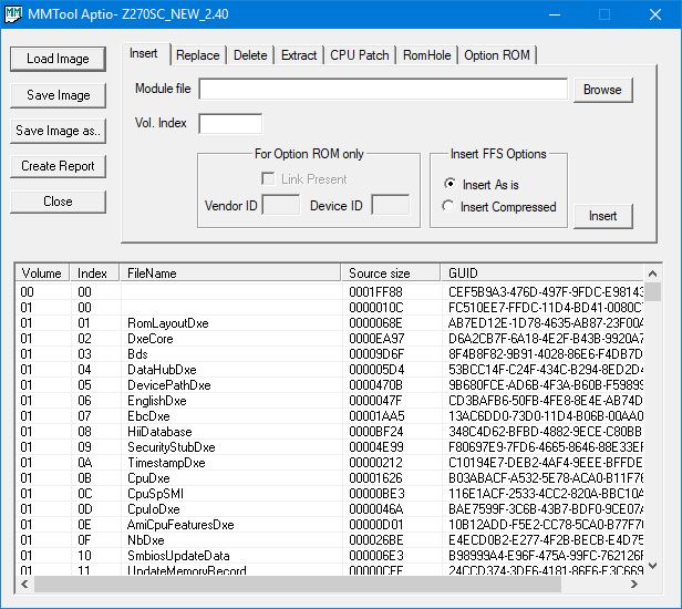

28.) offnet aus dem UBU_Tool Ordner die Datei "MMTool.exe", öffnet via "Load Image"-Button Eure BIOS-Datei. Dann sollte es bei Euch in etwa so aussehen:
29.) klickt auf den Reiter "Option ROM". Klickt auf den Button "Browse" und wählt einen Speicherplatz, an dem Ihr Euer aktuelles VBIOS speichern wollt. Klickt "Extract an Option ROM" an. Markiert in der Liste der gefundenen Option ROMs das mit der "DeviceID" 406 und klickt auf den Button "Apply":
30.) in Eurem gewählten Verzeichnis sollte nun das extrahierte VBIOS liegen. Das MMTool könnt Ihr nun schliessen

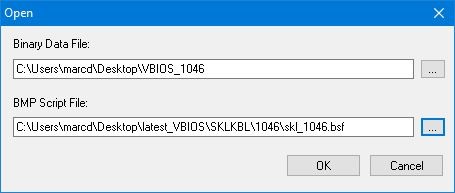

31.) öffnet nun das Intel BMP Tool (findet Ihr auf "C:\Programme (x86)\BMP") und wählt via "File - Open..." Eure soeben extrahierte VBIOS-Datei aus:
32.) wählt im oberen Teil Eure VBIOS-Datei und im unteren Teil das zur Versionsnummer passende ".bsf"-Script aus. Dieses Script findet ihr im Ordner: "Euer VBIOS-Ordner\SKLKBL\Versionsnummer\skl_Versionsnummer.bsf" <--- siehe mein Beispiel im vorherigen Screenshot

36.) öffnet nun das aktuellste VBIOS mit dem BMP-Tool wie in Punkt 32 bereits beschrieben (zum Zeitpunkt dieses Tutorials ist es die Version 1058). Ihr findet diesmal beide Dateien im Ordner "SKLKBL\1058\skl_1058.dat" und "SKLKBL\1058\skl_1058.bsf". Hier reicht es, wenn Ihr die ".dat" Datei
auswählt, die ".bsf" Datei wählt das Tool dann automatisch, da sich diese ja im selben Ordner wie die ".dat" Datei befindet.
37.) Wählt diesmal im Menü "BIOS Settings" den Punkt "Apply All..." und wählt Eure unter Punkt 34 gesicherte ".ssf" Datei. Wenn die Änderungen durchgelaufen sind, achtet darauf, dass Ihr keine roten Ausrufezeichen bekommt. Die roten Bücher mit dem Stift symbolisieren die durchgeführten Änderungen:
38.) klickt auf "File - Save As..." und sichert die Datei am selben Ort wie Eure unmodifizierte VBIOS Datei. Ich nenne sie hier im weiteren Verlauf "VBIOS_1058.dat"
39.) Jetzt benötigen wir wieder unsere BIOS Datei, in die wir das neue VBIOS patchen. Zieht dazu Eure BIOS Datei auf das "UEFITool.exe" im UBU_Tools Ordner:
40.) sucht jetzt (via STRG-F) nach der in der Anfangs gespeicherten Textdatei nach der GUID für das VBIOS OPTION ROM: meine lautet dabei "A0327FE0-1FDA-4E5B-905D-B510C45A61D0 C5A4306E-E247-4ECD-A9D8-5B1985D3DCDA". Wir kopieren nur den hinteren Teil in die Zwischenablage:
41.) Sollte das Tool wie bei mir mehrere Einträge finden, dann macht Ihr einen Doppelklick auf den Eintrag, nach dem Ihr in Punkt 40 habt suchen lassen:
42.) nun klickt Ihr im oberen Bereich auf die gefundene GUID und wählt per Rechtsklick "Replace body..." und wählt anschliessend die neue "VBIOS_1058.dat" Datei. Dann sollte Euer Fenster anschliessend so aussehen:
43.) jetzt das neue BIOS mit "File - Save image file..." unter einem gültigen Namen sichern und wir haben ein fertiges BIOS, was wir für unsere COFFEE LAKE CPU flashen können.
