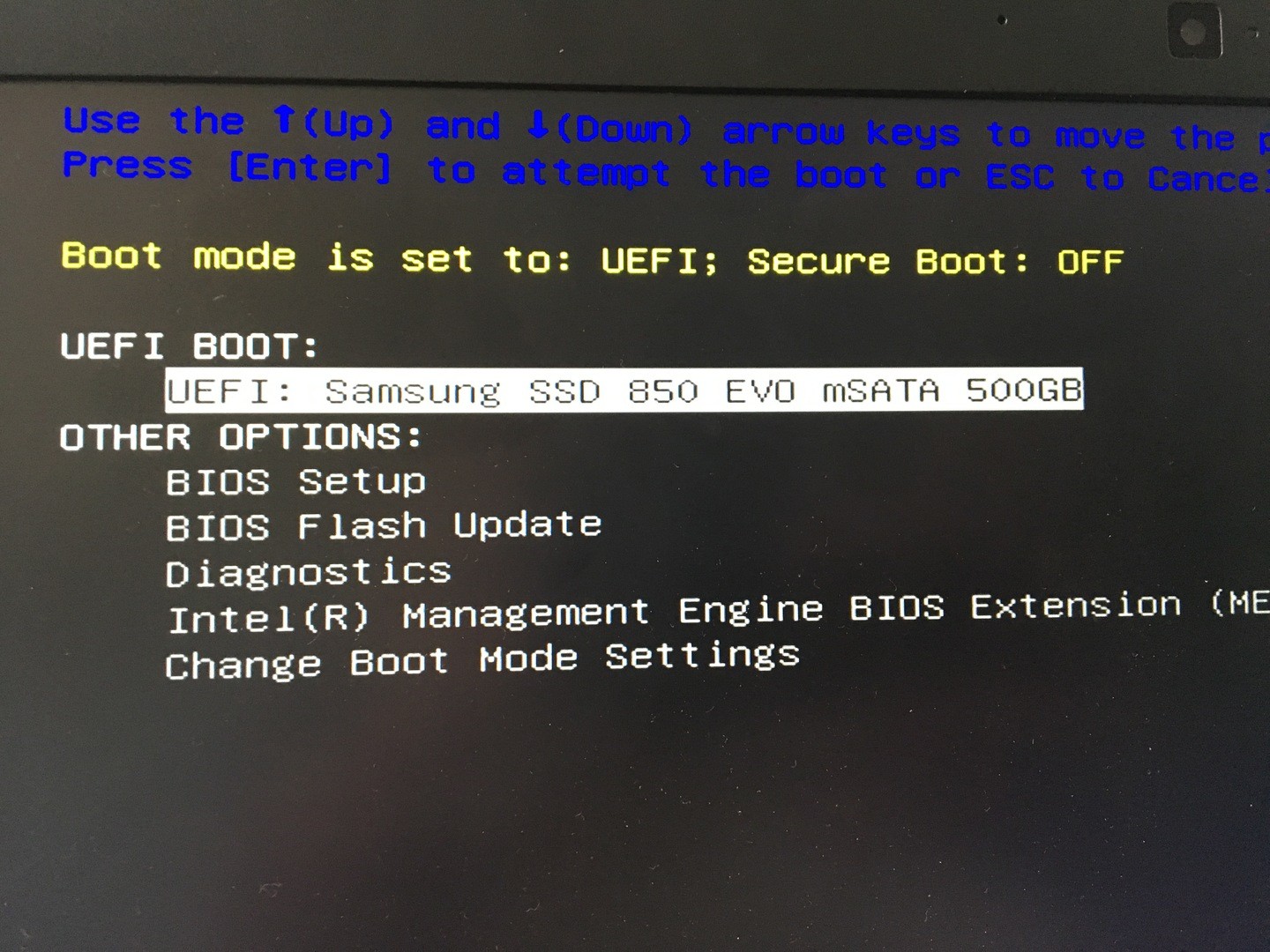

    Jetzt stehe ich vor dem Problem, dass ich den Stick booten möchte, er mir aber im UEFI Boot Menü nicht angezeigt wird. Siehe Anhang 1

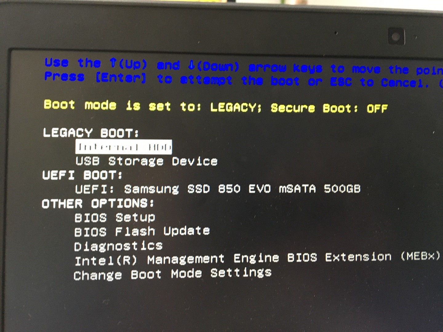

    Wenn ich den Boot Mode auf Legacy umstelle, bekomme ich den Stick als "USB Storage Device" angezeigt, wenn ich allerdings davon starte kommt die Meldung: "Missing Operating System".Siehe Anhang 2.

  • Ist der Bootstick im FAT32 Format formatiert?
    ne hatte den Stick(der ne kleine externe SSD ist) normal als Mac OS Extended formatiert. Muss ich FAt32 nehmen? Oder etwas anderes?
    Sobald ich den Stick aber mit
    Zitat
    sudo /Applications/Install\ macOS\ High\ Sierra.app/Contents/Resources/createinstallmedia --volume /Volumes/MyVolume --applicationpath /Applications/Install\ macOS\ High\ Sierra.app
    erstelle wird er sofort wieder zu Mac OS Extended (journaled)
  • Der Stick (die Partition) muss damit das Bios den EFI Ordner findet im FAT32 Format sein.
  • Sobald ich den Stick aber mit
    Genau das gleiche Problem habe ich auch mit Disk Maker X jetzt reproduziert. Vielleicht steh ich ja nur total auf dem Schlauch, mir fällt jetzt aber dann keine andere Möglichkeit ein (inkl hier im Wiki) den Stick mit der MacOs Installation in FAT32 zu bestücken.
  • Davon kannst auch nicht booten. Um die OSX Installatiosnpartition booten zu können benötigst du eine zweite Partition auf dem Stick mit fat32 und dem Clover EFI-Ordner oder einfacher einen zweiten Bootstick mit fat32 und dem Clover EFI-Ordner.
    https://www.hackintosh-forum.d…=31-Wege-der-Installation
    dank deiner Hilfe habe ich jetzt den Fehler gefunden, ich hatte bei der Platte das falsche Partiotionsschema. Jetzt startet das Clover Bootmenü.

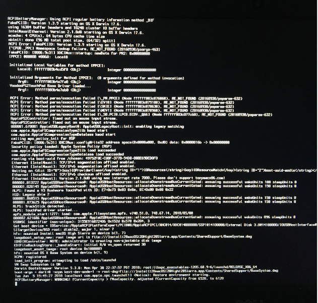

    Allerdings habe ich jetzt den Fehler, dass nach der Option "Boot macOs Install from Install MacOs High Sierra" nur Kurz das Apfellogo erscheint, dann aber wieder das Dell Bootlogo kommt und ich dann wieder im Startmenü von Clover bin.
    Hat da auch noch jemand einen Ansatz für mich?
  • Ja :)
    Links deine Hardware Daten eintragen damit jeder im Forum weiß um welchen Rechner es sich handelt.
    Dann den Verbose Mode beim Booten einschalten und ein Bild vom Fehler hier posten.
    Als Ergänzung noch deinen verwendeten EFI-Ordner gezippt hier hochladen.
  • Edit:
    Ich habe mich mit Hilfe des Englischen Forums ein bisschen weiter durchgekämpft. Immerhin kommt jetzt für ca. 3 Sekunden der Ladebildschirm unter dem Apple Logo. Dazu erscheinen im Verbose Modus die neuen Meldungen.
    Die entsprechende EFI.zip habe ich angehängt.
    Bin für jede Hilfe Dankbar!
  • Versuche mal den EFI-Ordner im Anhang.
    ich melde Vollzug, habe das System jetzt zum laufen bekommen. Vielen Dank dafür. :danke:

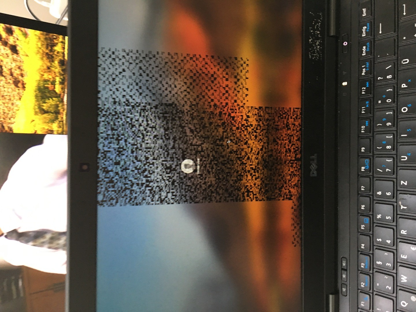

    Ich habe jetzt nur noch Kleingiekiten:
    • Mein Login Bildschirm zeigt komische Grafikfehler
