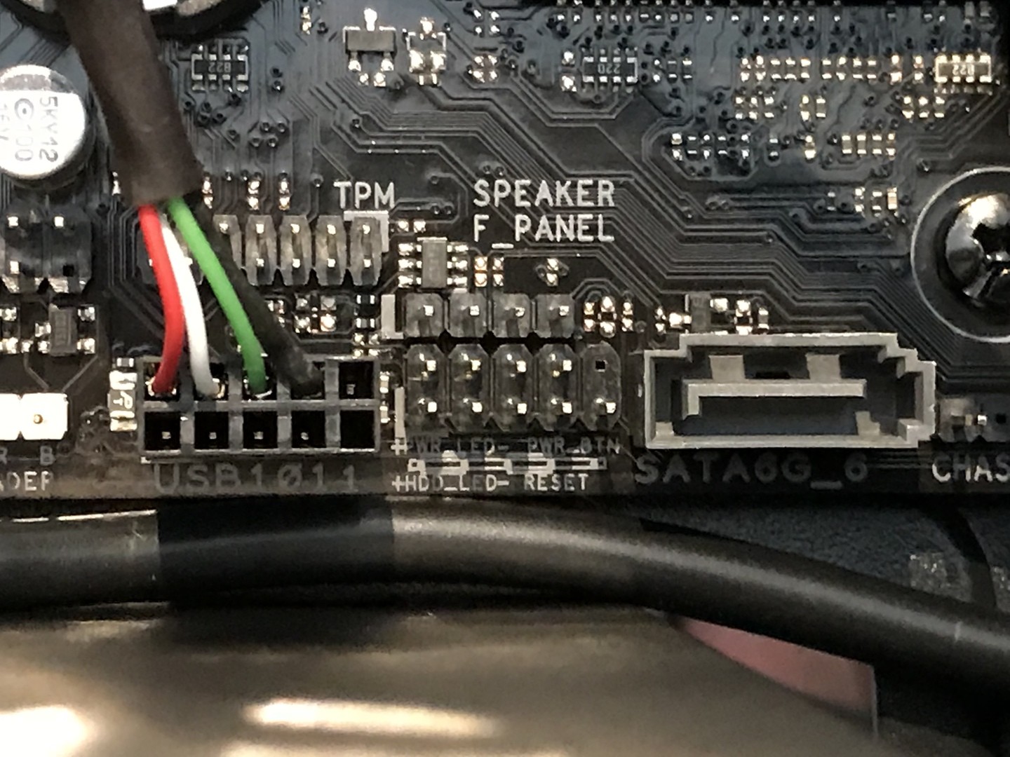

  • @Mac
    Dein MB-Bild 2 zeigt all die Anschlüsse, die Du in Händen hältst: HD+, HD-, Led etc. . Übrigens: man liest wieder Handbücher (aka neu-deutsch RTFM)! :D
    LOM
    al6042 gefällt das.
  • Der Anschluss an das sogenannte f_panel ist nicht schwierig. Infos dazu bietet das Handbuch des benutzten Mainboards. Es gibt auch Videos bei youtube, falls benötigt.
    Noch ein Hinweis zum Zusammenbau von Computern: Bevor du ein Bauteil in die Hand nimmst, fasse kurz an einen Heizkörper. Das leitet elektrostatische Spannung ab, die mehrere tausend Volt betragen kann und was den Tod von Computerbauteilen bedeutet, die mit vielleicht 1,5 Volt arbeiten.
    Edit: noch ein Hinweis zu den Farben der Kabel. Normalerweise ist die stromführende Litze schwarz isoliert, kann aber auch braun sein, also Plus. Die anderen Farben sind dann Minus. Wenn das Bild oben deine Kabel zeigt, wünsche ich dir, dass die Stecker nie abfallen mögen. ;-)

  • hier ist es
    Die Nummer 10
  • Die Empfehlung ins MB Handbuch zu schauem ist WIRKLICH gut! - ERNSTHAFT -
    Als First-AID hier schnell ein paar Übersetzungspärchen
    PWR-BTN ( Power Button) = POWERSW (Power Switch)
    RESET = RESETSW (Reset Switch) ;-)
    PWR-LED (Power LED) = POWERLED. ;-) ;-) hier im Handbuch genau schauen wo + und - sind sonst leuchtet da nix auf
    HDD LED (Hard Disk Drive LED) = na was wohl . HDD LED ;-) ;-) ;-);-)
    Have fun und studiere genau das Schaubild im Handbuch.
    Das muss so kompliziert sein an dieser Stelle, weil nur so jedes Motherboard Layout mit allen Gehäusen zusammen zu kombinieren ist.
    IMHO das komplizierteste am ganzen Build, weil alle anderen Stecker quasi nur 1 Zu 1 passen.
    Und als letzter Tipp: Was nicht ganz einfach ohne Kraft aufzuwenden zusammen passt - das gehört höchstwahrscheinlich auch nicht zusammen!
    Lupe und LED Taschenlampe sind heute deine besten Freunde!
    Happy Schraubing!
    Peter
