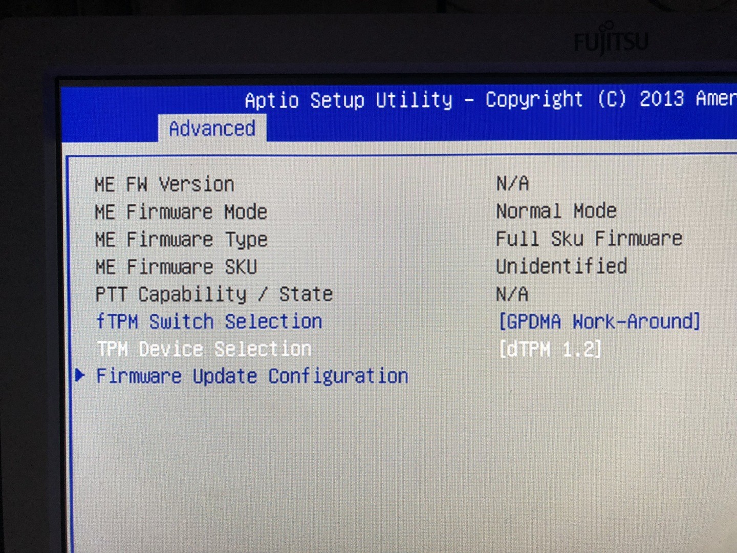

  • Im Post 21 von @CPU1999 sieht man, dass das Gerät kein IMEI Device hat, was Voraussetzung für OS X ist, deswegen funktioniert das hier nicht. Ich habe bei mir genau das selbe Spiel hinter mir, und habe das nie zum Laufen gebracht. Nur mit FakeID konnte ich ohne Probleme booten. In IOReg sollte man das auch sehen, das dort das Gerät nicht auftaucht.

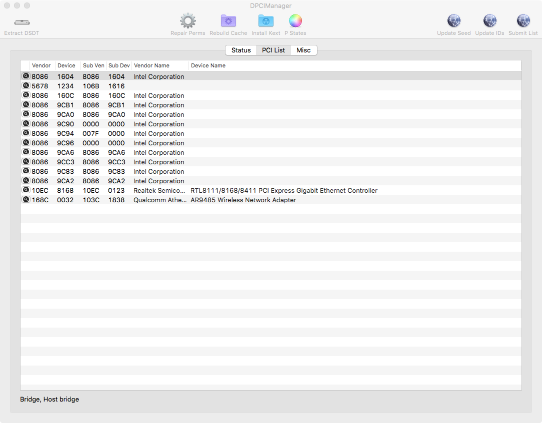

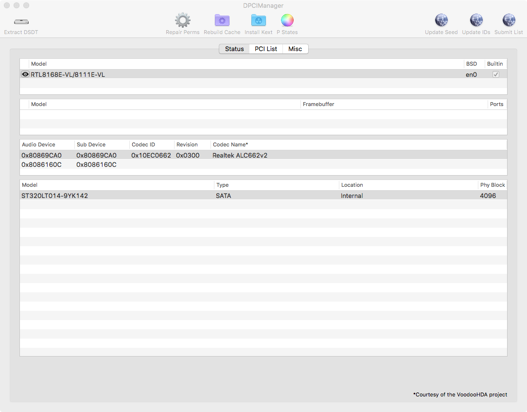

    Kannst Du Bitte mal zwei Screens (Status,PCI List) vom DPCIManager ( DPCIManager - PCI Hardware info ) hier anhängen.
    Zur not mal auf die Weltkugeln klicken.

  • @hitman20 Ich habe noch nie davon gehört, kann man das irgendwie nachrüsten?
    @NoirOSX Gemacht :)
    @iPhoneTruth Der Kleine bleibt leider beim booten hängen, siehe Foto :/ Muss irgendwas im UEFI eingestellt sein?
  • Nachrüsten geht glaub nur mit einem BIOS Update das eine ME Firmware enthält. Eventuell kann Dir dort der Hersteller eins bereitstellen, sofern die eins haben mit ME Firmware.
