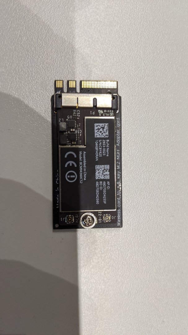

  • Nur zur Info für alle, die wlan / Bluetooth Karte ist eine Intel und ja nicht kompatibel. Deshalb kommt diese originale Apple Karte mit dementsprechenden Adapter rein. Ob die wohl ohne Clover einzustellen läuft?
    Bin gespannt... Kann es leider erst nächste Woche testen da ich morgen verreisen werde. Trotzdem könnt ihr ja dazu euren Kommentar abgeben. Vieleicht hat ja damit jemand schon Erfahrung gemacht.

    Ein kleines Stück weiter bin ich schon gekommen. Ich benutze z.Z. Eine abgewandelt efi für einen NUC8I5, die nach ein paar Anpassung sehr unauffällig und stabil läuft.
    Bis jetzt funktioniert: LAN, Grafik, HDMI und DP jeweils mit Audio, Sleep, Aufwachen, Speedstep. Bluetooth mit orginal Karte aber nur wenn vorher win10 eine Verbindung zu einem Gerät aufgebaut hat und danach der kleine nicht vom Strom getrennt wird.
    (ich meine im engl. sprachigen Foren mal eine Beitrag gelesen zu haben wo man der Bluetooth Karte durch ein Skript die feste MAC Adresse zuordnen konnte, allerdings finde ich es nicht mehr, ich hatte das nur durch Zufall entdeckt und damals als unrelevant abgehackt, nun wäre es aber doch recht hilfreich. Vielleicht findet sich hier jemand der so etwas schon mal gemacht hat)
    Was nicht geht: der Card Reader und Wlan
    Hab jetzt eine BCM94350ZAE bestellt so das Blue und Wlan danach funktionierten sollten.
