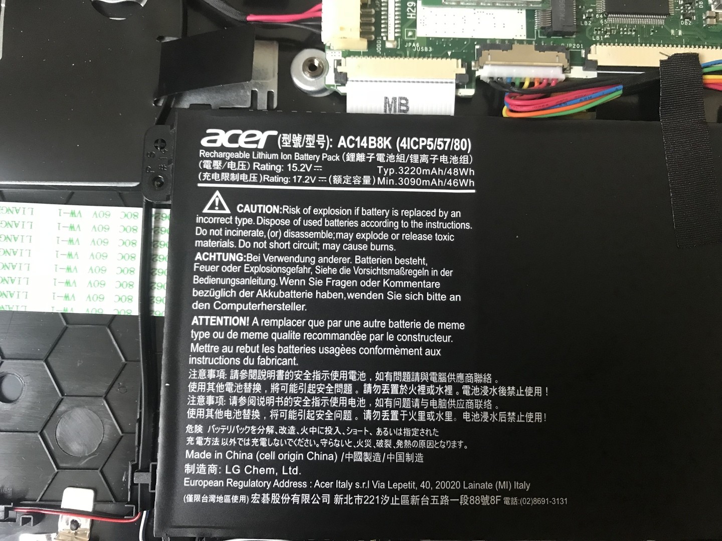

    • Beim Akku komme ich i. d. R. auf 5-7 Stunden

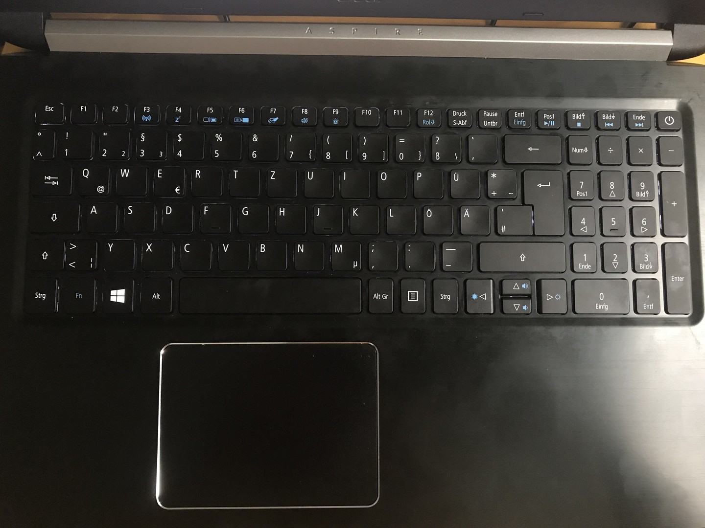

    • Das Touchpad ist, wie ich finde, ungünstig positioniert. Wenn ich längere Texte schreibe, komme ich oftmals drauf und somit springe ich über mehrere Zeilen. Zudem läuft es nicht ganz flüssig. Ein paar Gesten funktionieren, jedoch nicht alle.

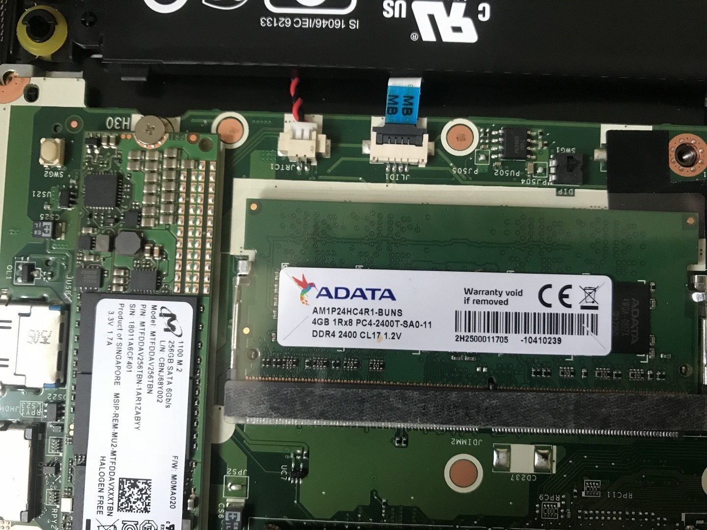

    Gekauft habe ich ihn bei Notebooksbilliger.de als B Ware für knappe 430 Euro (Neu 539 https://www.notebooksbilliger.de/acer+aspire+5+a515+51+592h).
    EFI anbei -> Achtung die Seriennummer habe ich herausgenommen und muss bei eigener Verwendung ergänzt werden (Sowie alles was an der Seriennummer hängt).

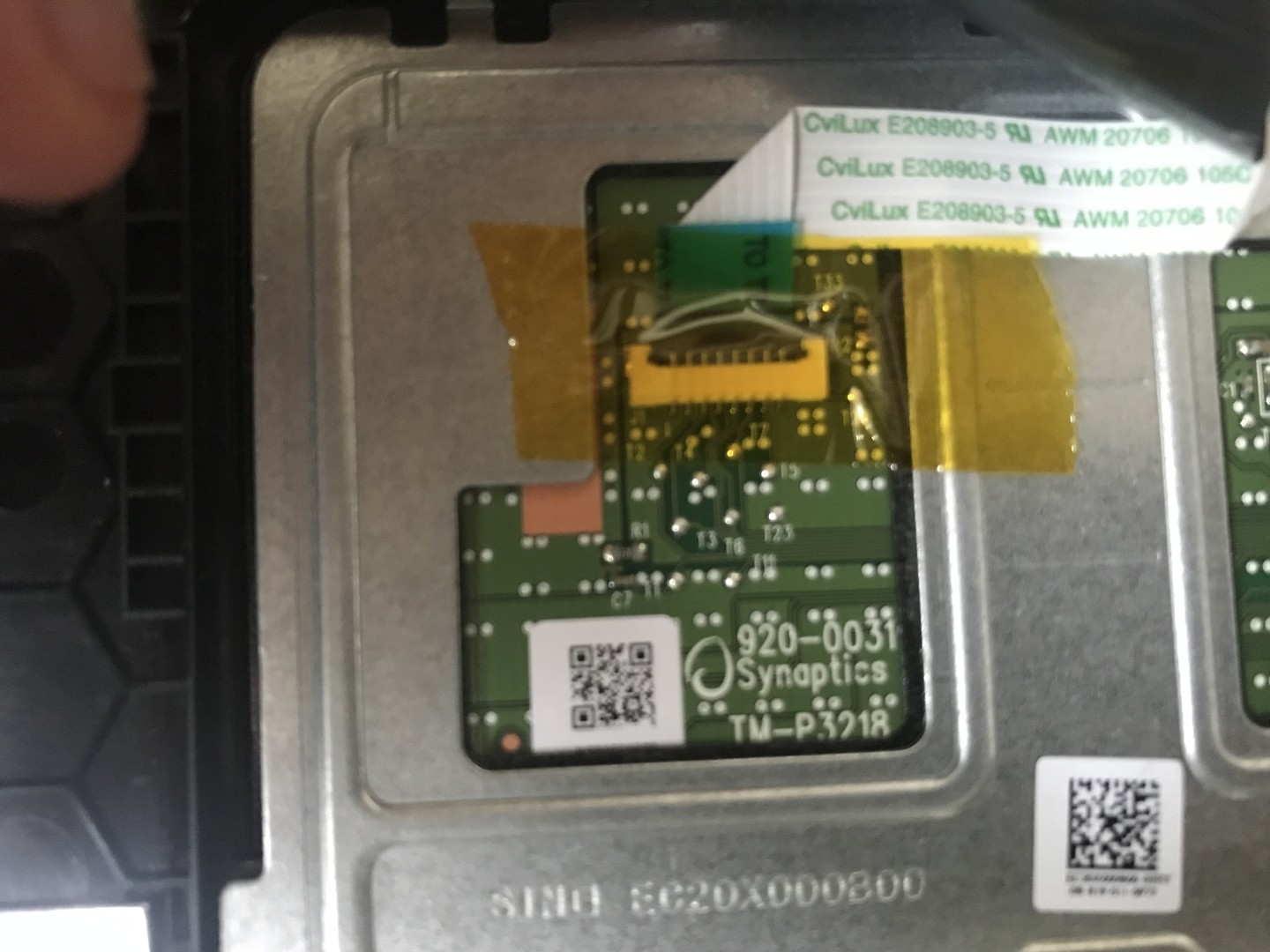

    Dazu noch ein paar Fotos vom Innenleben und den verbauten Teilen.
