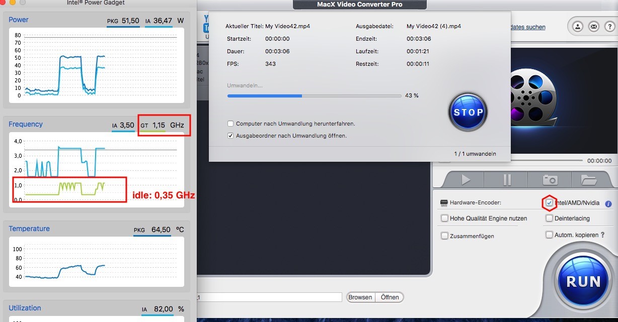

  • Hier beim Videoencoding (HD 4000) sijet man wie die HD4000 - ansonsten nicht in Betrieb (im BIOS enabled, aber keine Bildausgabe etc weil connectorless ID in Clover) - h264 Faktor 2,5 -3 beschleunigt.
    Wenn Intel QS aktiv sieht man das an dem ansteigen der GPU Clock von idle (normal immer, da ja connectorless) 350 MHz auf 1,15 GHz. Und dann, bei dre App unten, FPS ca. 340 statt ca. 120 FPS beim Encodieren.
    Ohne Intel QS
    Mit Intel QS
