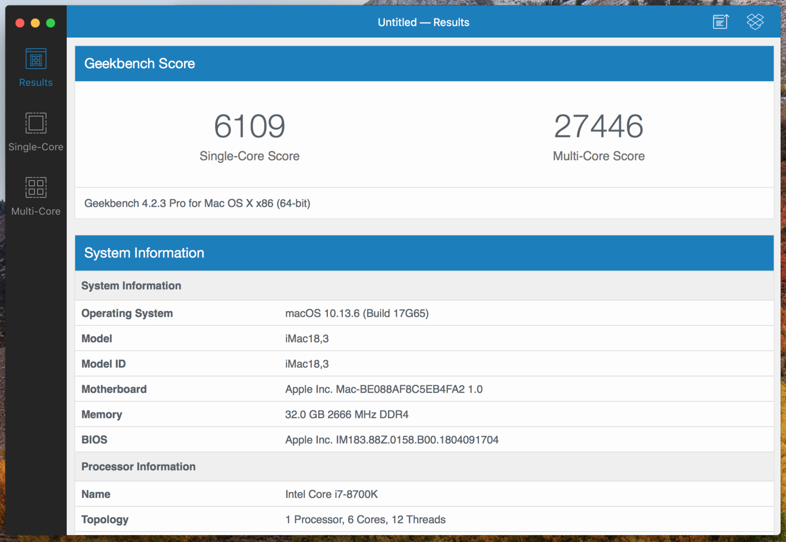

  • Habe auf identischem Board heute 2 weitere Riegel auf 32 GB aufgerüstet. Bisher alles stabil. Stresstest läuft.
    Falls dieser mucken macht, werde ich berichten ;-)
    Gibt es für die Aussage „Probleme wenn alle Bänke belegt sind“ auch eine Quelle?
  • Solange man in den Spezifikationen ein Board/Ram betreibt, sollte es ja gehen.
    Ist aber im PC-Markt nicht die Praxis. Eventuell sind meine alten (defekte) 2400Mhz Module auch nur 2133 MHz ... Was sich unter dem "Kühlbech" versteckt ....
  • Also 4x8 GB Ram machen hier keine Probleme. Geekbench zeigt nun auch korrekt die 32 GB an und der Benchmark ist sogar um einige Punkte gestiegen :-)
    Vergleiche vorher vs. nachher ;-)
