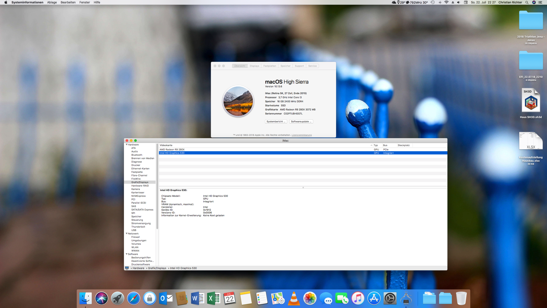

  • So, kurzes Update...
    Hiermit läuft es, siehe Screenshot.
    Melde mich morgen zu Stabilitäten etc... hierzu.
    Danke schon mal...

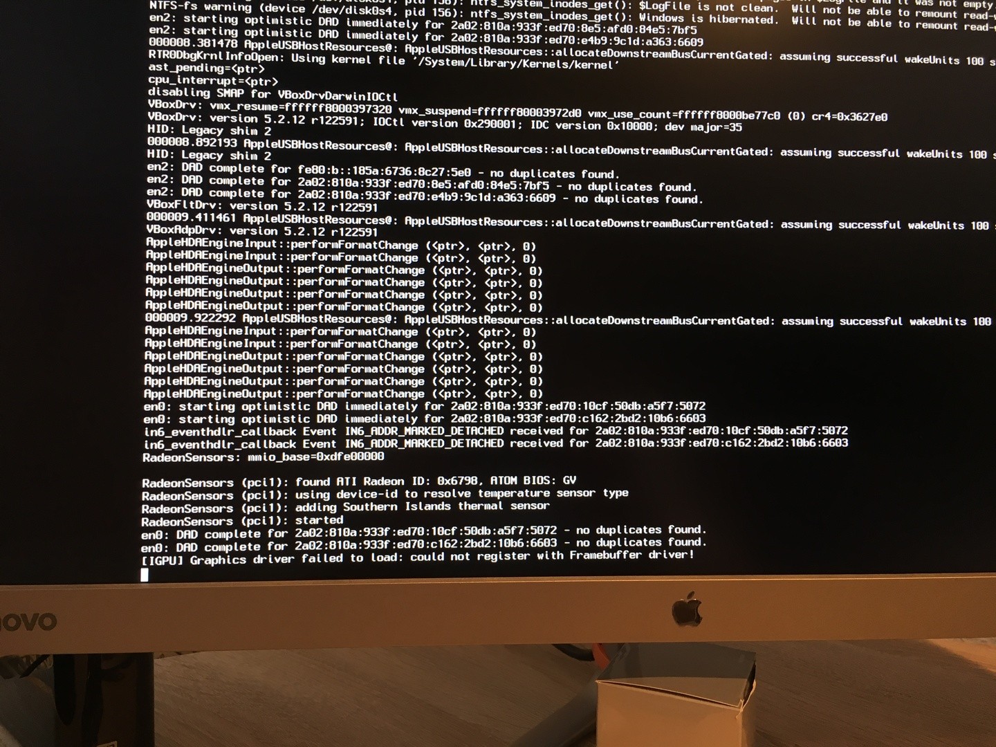

    Im Screenshot hab ich mal die Stelle fotografiert wo er jetzt länger hängt.
    "IGPU Graphics driver failed to load: could not register with Framebuffer driver!"
    Was könnte das sein?
    Update 23.07.18
    Hab jetzt das Booten ohne Verzögerung hinbekommen, er gibt auch keinen Framebuffer-Fehler mehr aus.
    Die Lösung war folgender ig-platform-id: 0x19020001
    Danke bis hier hin, jetzt muss ich nur noch die Hardwarebeschleunigung testen.
