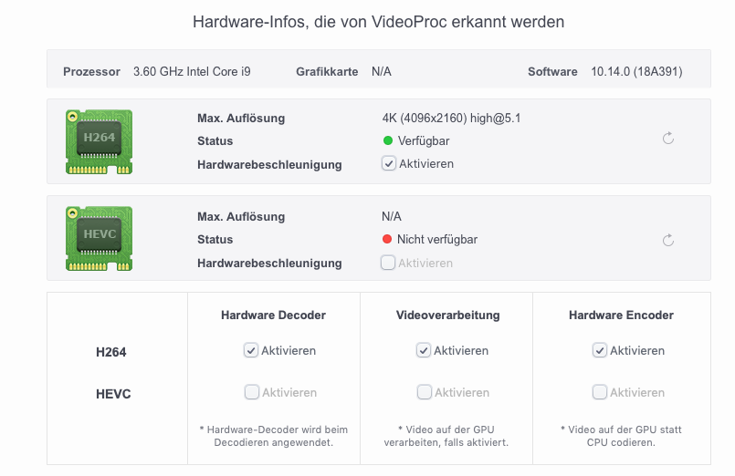

  • Grafikkarte N/A passt. Sitzt deine Karte denn unter GFX0? Ohne GFX0 funktioniert die Beschleunigung nicht richtig. Wenn nicht dann den entsprechenden ACPI Rename reinpacken. Beim Z390 wäre das PEGP zu GFX0.

  • macOS Version 10.14.0 -> Updaten. Bin zwar der Meinung dass das bei Vegas auch schon vor 10.14.4 ging, aber mit 10.14.4 sind die Treiber deutlich (!) besser geworden, sodass sich das allemal lohnt.
  • Yupp, und auch schauen, dass LILU und WEG aktuell sind. Neben dem dsdt rename patch (raus) sollte auch gar nichts anderes beim bootloader (egal ob OC oder lcover) was die GPU angeht aktiv sein. Also auch keine Treiber patches (Anti Blackscreen etc.) und auch kein RadeonInit oder Inject Intel (mitsamt ig-platform ID) aktiv sein. Natürlich auch evtl Device Properties (oft bei IGPU Nutzung) vorhanden weg. EDIT: Laut seiner config.plist war da nix drin , also OK.
    Tritt das Problem (Fehler -12xxx) denn nur beim FC Export auf oder auch bei Videoproc / Handbrake. Wenn diese beiden beim Exporrt mit AMD GPU problemlos laufen, kanns schon mal nicht an WEG liegen sondern etwas mit FC macht Probleme. Ansonsten würden Videoproc / HAndbrake) auch scheitern - wenn auch mit anderer Fehlernummer.
    Das SMBIOS / MAcModell hast du aber schon auf iMacPro1,1 umgestellt?
    Wenn ja, vermute ich mal es liegt entweder an einer nicht aktuellen/letzten Mojave Version oder FCP ist nicht passen aktuell.

  • iMac pro 1,1 ist eingestellt. VideoProc habe ich probiert, nutzt nur die CPU. Neben Final Cut habe ich die gleiche Fehlermeldung in Motion.

  • Du hast da eine INject von Properties bei Devices. Für was ist das denn? (Wenn für GPU mal rausmachen). Tipp: bei solchen Änderungen immer gut einen USB Bootstick (mit startfähigem Clover) zu haben falls Änderungen der config.plist bei der Startplatte zum Problem werden.
    Des weiteren noch ein Rename HECI to IMEI noch nicht deaktiviert (gehört auch zu den IGPU patches) was du mit WEG nicht brauchst / nicht machen solltest.
    Wenn Videoproc nur CPU benutzt (klar checken ob auch Haken bei GPU AMD/Nvidia ist):
    1, Zeigt Videoproc die GPU Nutzung nicht richtig an. Man sieht es aber sofort an der Speed, ob CPU oder GPU genutzt wird (FPS und Enc Dauer)
    Bei Videoproc unbedingt die Option AUTO COPY ausschalten, ansonsten encodiert er nix, sondern copiert nur (wenn Quelle und Ziel gleich Codec haben).
    Bei Handbrake  https://handbrake.fr sieht man sofort /FEHLERMELDUNG) wenn Apples Videotoolbox (GPU Enc, diese Enc API nutzt auch Videoproc) nicht geht.
    Einach bei Handbrake / Video Codec H.264 Videotoolbox oder h265 Videotoolbox auswählen. Stimmt was nicht, kommt sofort eine Fehlermeldung. Wenns geht sind die bei Enc ausgezeigten BPS (Bilderpro Sec) mit GPU Enc (Videotoolbox) wesentlich höher als h264 (nur CPU).
