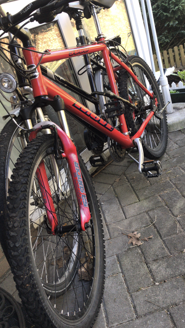

    EDIT: mal ein Foto welches ich auf m Handy gefunden habe.. es ist das rote.. so als ersten Eindruck

  • sieht doch ok. aus. auf den ersten blick würde ich sagen, das ist eine standard 1 1/8" gabel. ein foto von der seite wär nett, dann könnte man mal die sitzposition begutachten, ob da potential zum "vergrössern" ist
    das ging überkreuz... die rockshox gefällt mir, und der federweg ist länger, als der von der suntour. da kommt der lenker auch etwas höher.

    @grt Foto von der Seite werde ich nachreichen :)
