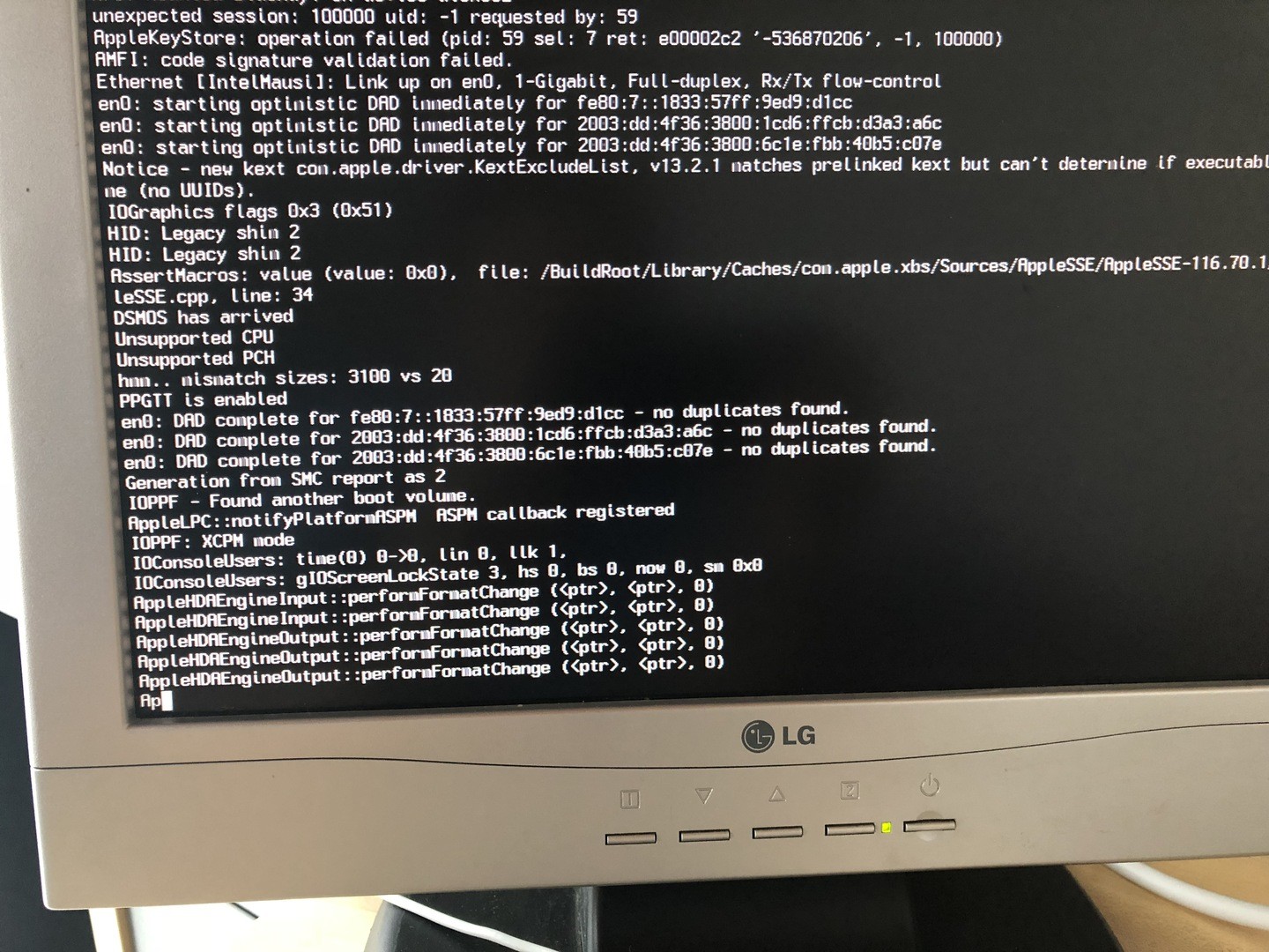

    5. Der Plan war dann mit -v zu starten um zu schauen, was da los ist, aber dann wollte mein System gar nicht mehr booten und blieb im Full Screen Logo vom Mainboard hängen.

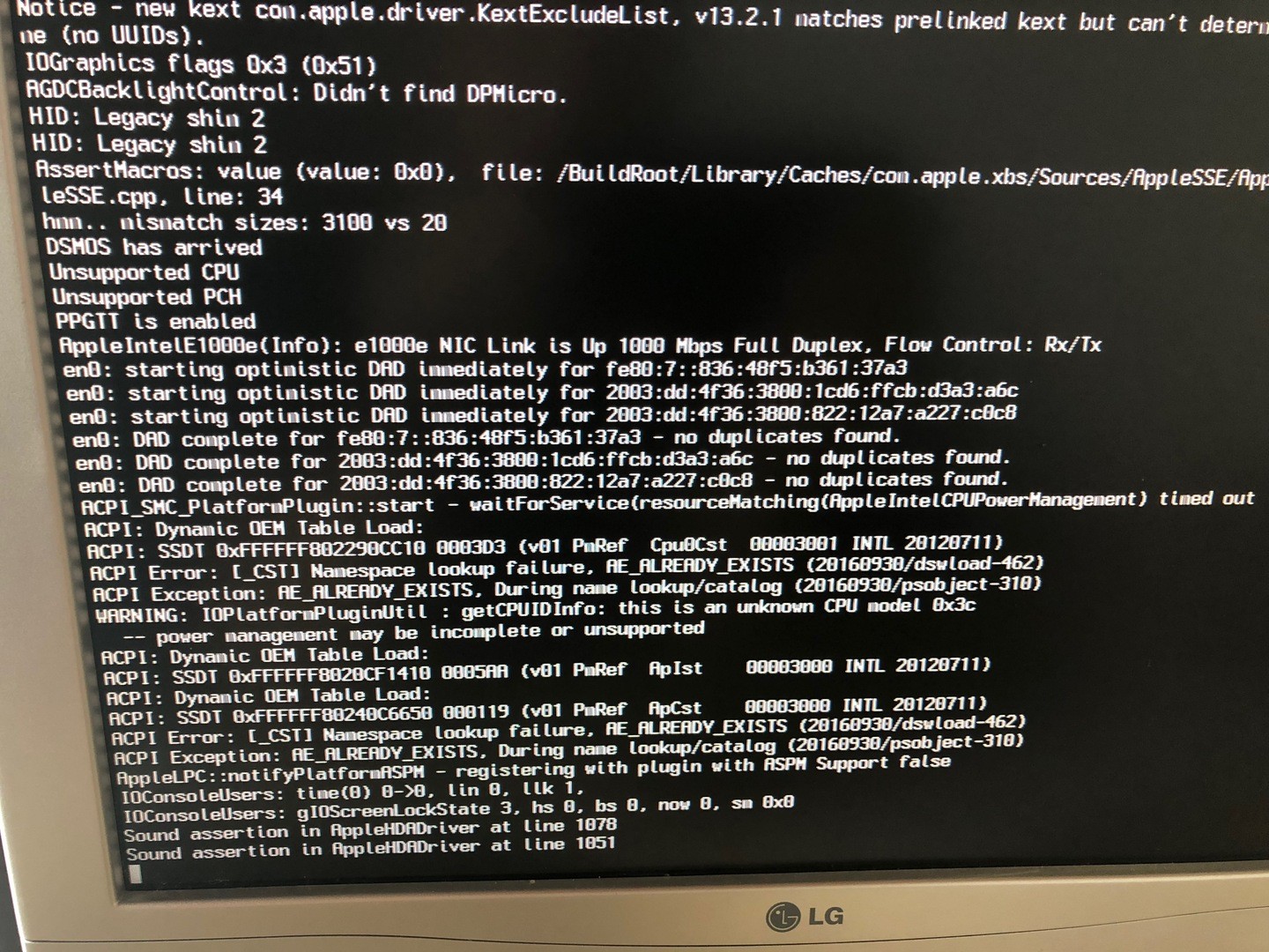

    7. Nun kommt wenn ich mit -v starte folgender Fehler: Sound assertion in AppleHDADriver at line 1078 + line 1051
    8. Dann habe ich gedacht, kann ich ja die externe hdd booten, wo noch das alte System drauf ist, aber da habe ich genau das gleiche Problem.

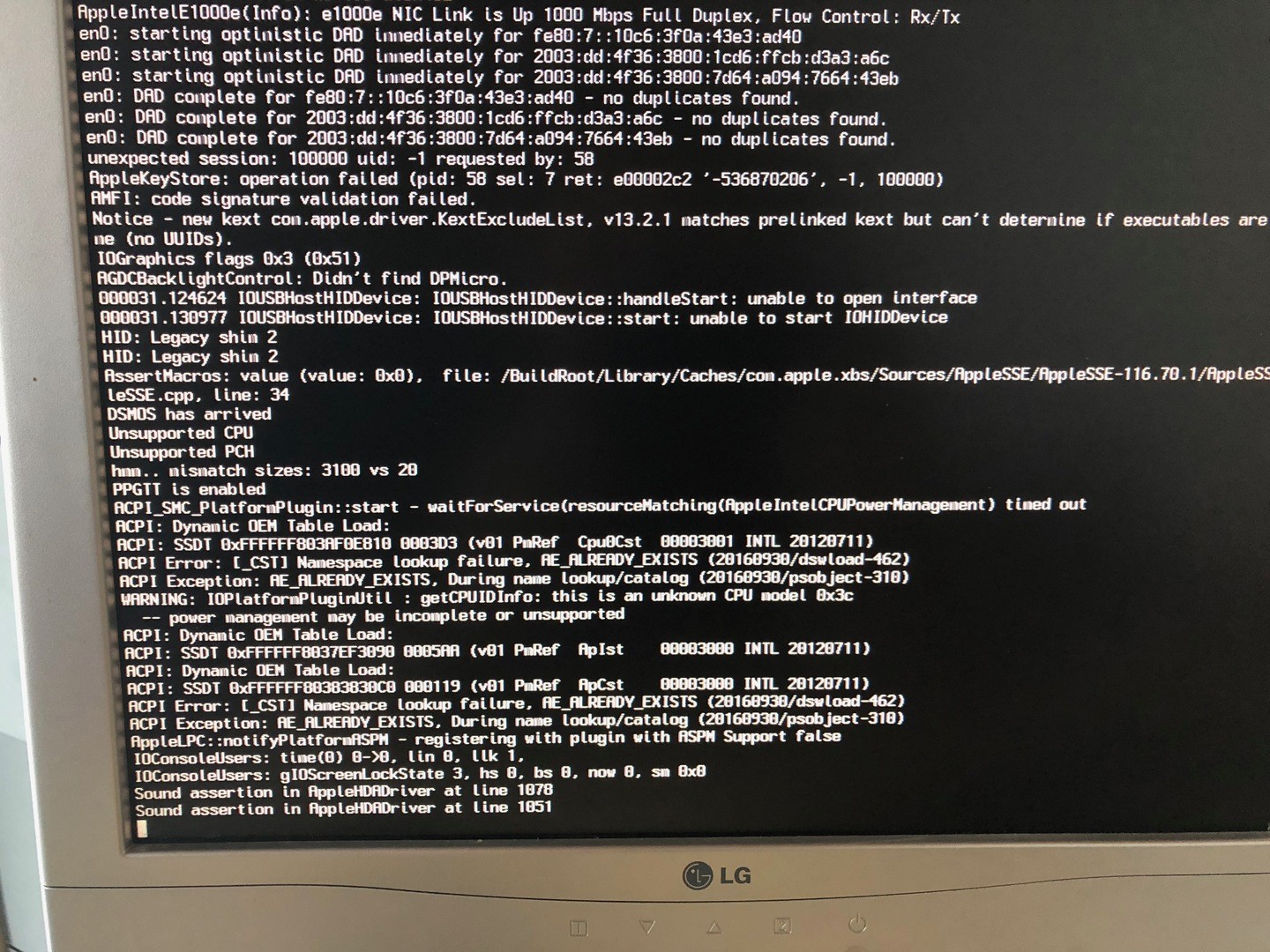

    Dann started er leider nicht. Aber die Auflösung scheint besser zu sein (mit -v).
    Screenshot hängt an.

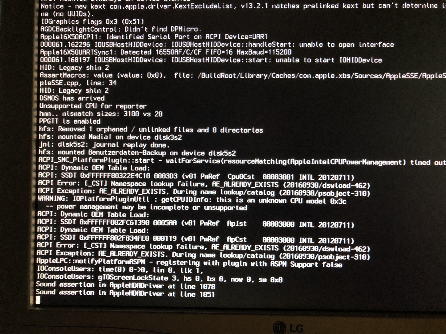

  • Ist der Serial-Port auf dem Board noch aktiv, der sollte eigentlich deaktiviert sein. Warum der nicht startet ist mir ein Rätsel. Habe bloß den Clover, die driver64UEFI und kexte aktualisiert. In der config.plist den USB-Patch aktualisiert.
    Benutze noch mal deine EFI damit du auf das System kommst und schau mal nach der EFI-Partition im Terminal.
  • Serial- und Parallel Port ist nun deaktiviert. Startet aber immer noch nicht.
    Mit dem Kext-Updater kann ich den EFI auch nicht laden. Drücke auf den Button und gebe das Passwort ein und es passiert nichts.
    Noch ein Screenshot was das Terminal sagt. Es scheint so als ob die EFI Partition defekt ist.
