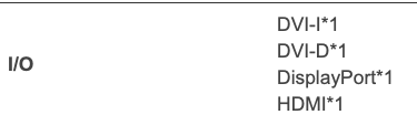

  • Laut der Specs-Seite von Gigabyte würde ich sagen: jein... :)
    https://www.gigabyte.com/de/Graphics-Card/GV-N770OC-2GD#sp
    Ich würde den 4k an DisplayPort anschliessen und den Samsungsen die HDMI und DVI Buchse geben.
