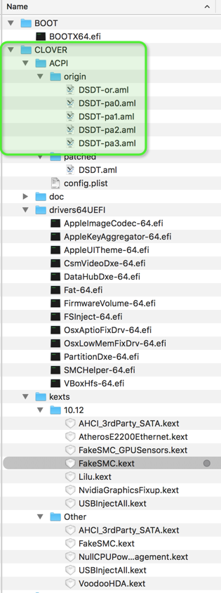

    Was ist mit den vielen DSDTs unter /EFI/CLOVER/origin, die sich nicht mit dem Maciasl öffnen lassen?
    Würdest du bitte nochmal neu starten, im Clover-Bootmenü mehrmals die F4-Taste drücken und mir dann bitte den "origin"-Ordner nochmals als ZIP-Datei posten?

  • Sorry, mein Fehler... ;)
    Das drücken der F4-Taste extrahiert die Original DSDT.aml, zusammen mit ein paar weiteren .aml-Dateien, in den Ordner /EFI/CLOVER/ACPI/origin.
    Das passiert ohne optische oder akustische Rückmeldung.
    In dem Ordner aus dem EFI-Zip, was du vorhin geschickt hast, liegen folgende Dateien, die aber keinen Sinn ergeben:

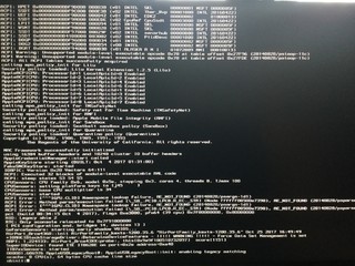

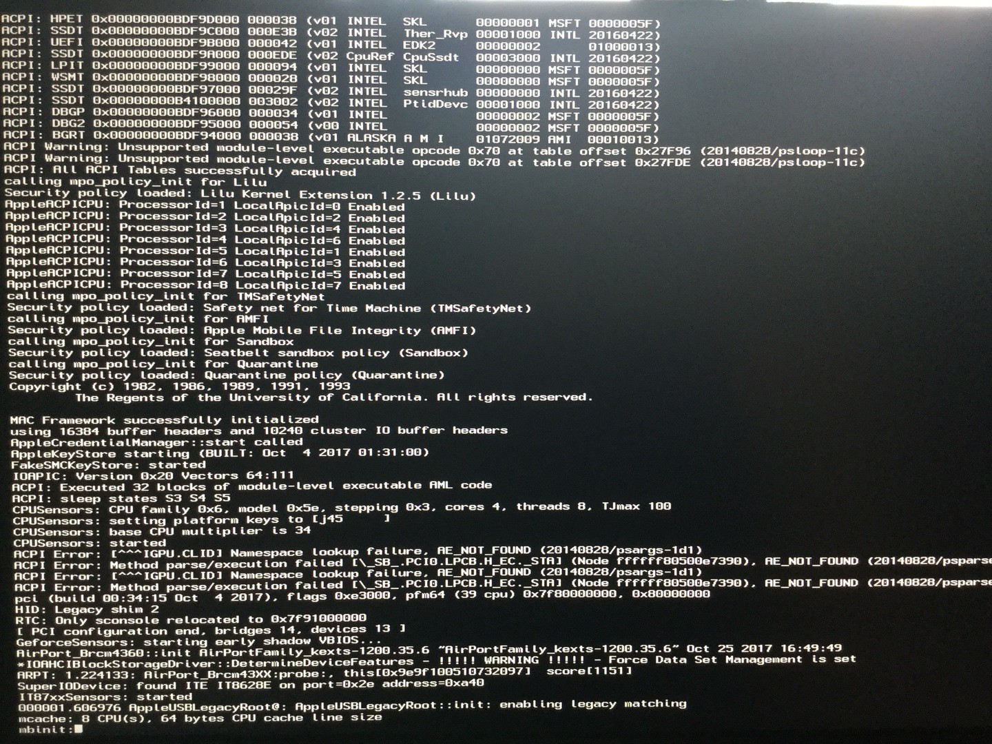

  • Leider bootet er nicht durch. Er hängt immer wieder bei einer Zeile: siehe Anhang.
    Hm, und nun?
  • Dann starte doch bitte mal im "Safe Mode" mit dem Boot-Argument "-x".
    Das kannst du im Clover Bootmenü auswählen, wenn du die Leertaste drückst.
    Danach müssen wir schauen, welche Kexte, die eigentlich in der EFI liegen sollten, zusätzlich auch im System installiert wurden und hier ein Problem darstellen.

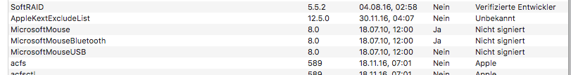

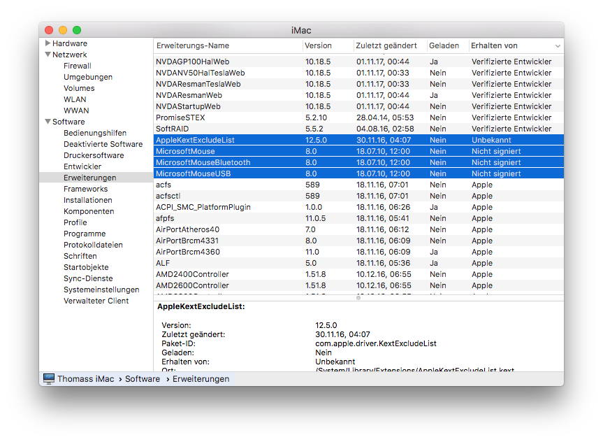

    Das funktioniert am besten im Systembericht, im Bereich Software, indem du den Punkt "Erweiterungen" anklickst und wartest bis die Liste gefüllt wird.
    Dann klickst du auf die Tabellen-Überschrift "Erhalten von" zweimal, sodass die Sortier-Reihenfolge mit "Verifizierte Entwickler" beginnt.
    Zwischen "Verifizierte Entwickler" und "Apple" wird es eine Reihe von Kexten geben, die mit "Unbekannt" oder "Nicht Signiert" gekennzeichnet sind...
    Bitte erstelle davon einen Screenshot und poste ihn hier als Dateianhang.

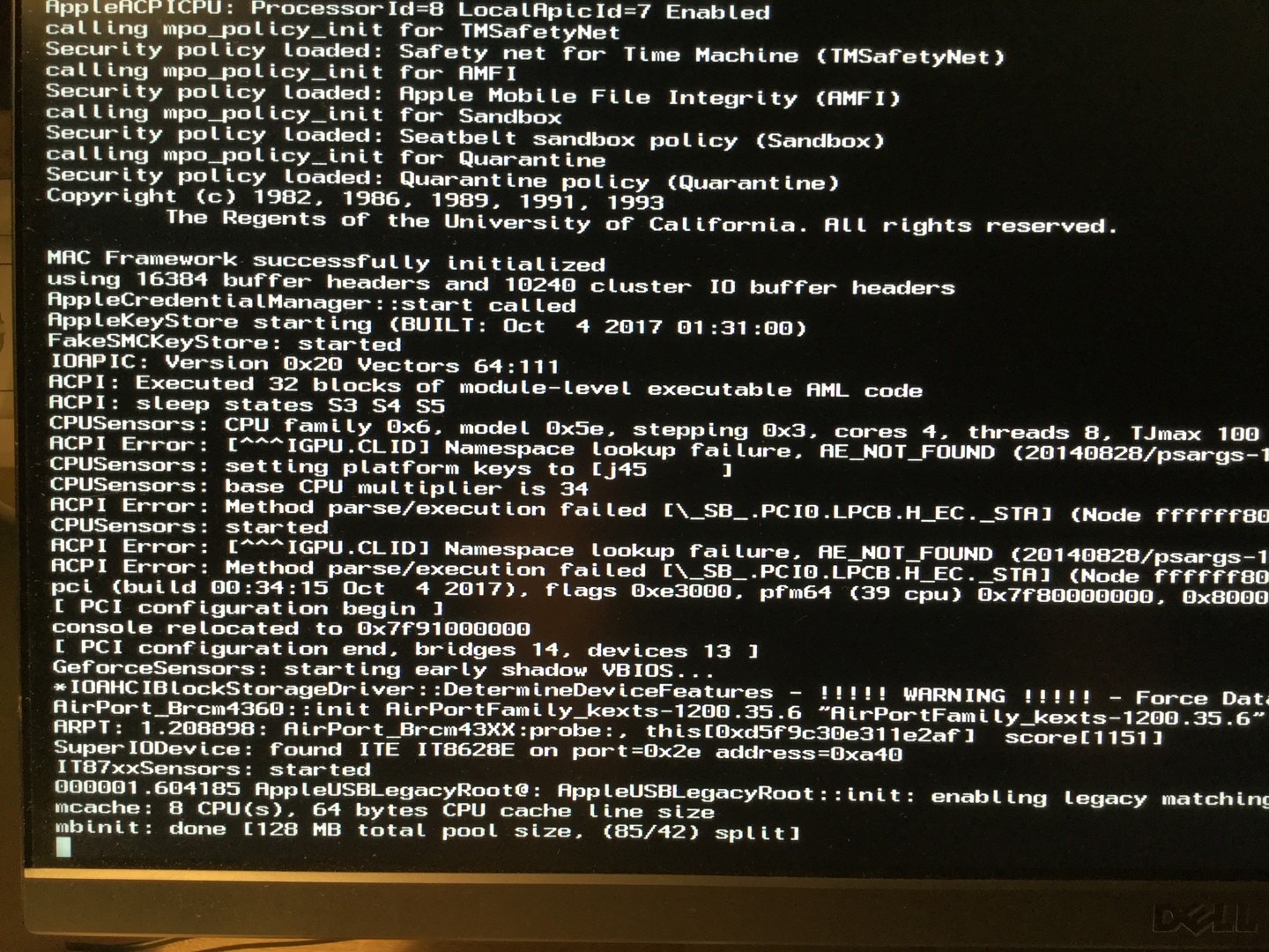

  • Wenn ich den Safe-Mode auswähle, bootet er trotzdem nicht und bleibt an der gleichen Stelle hängen. Ich schreibe das jetzt schon vom IPad aus, weil ich an den Mac nicht mehr rankomme.
    Wie erreiche ich jetzt, das ich bis ins OS X komme, d. h. dass er bootet?
