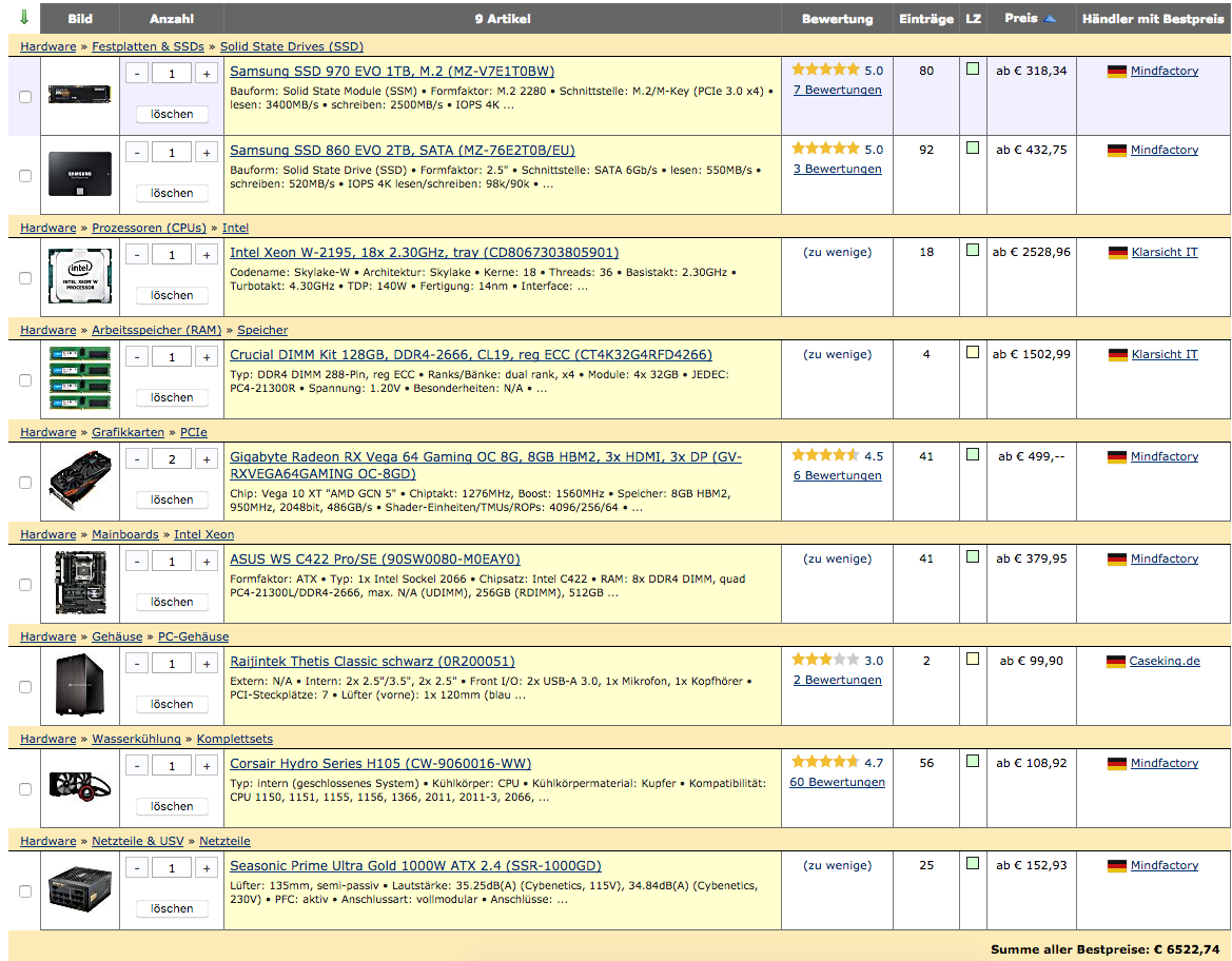

    Das wäre schon eher was:
    Zum Vergleich noch ein iMac Pro mit 18 Kern CPU, 128 GB Speicher und 1x Vega 64

  • Herzlichen Dank,
    habe mich seit ich meine Kiste am Laufen habe nicht mehr so auf dem Laufenden gehalten was aktuelle Hardware angeht.
    Coffee Lake heissen also die aktuellen Prozessoren. Und gut zu wissen das auf euren Motherboards 128 GB Ram geht. Bisher dachte ich bei 64 wäre schluss.
    Habt ihr eue Hardare mal im Benchmarktest mit apples aktuellem iMacPro oder letzter iUrne antreten lassen?
    War die Installation eher standard oder hakelig?
    Ich hatte ja absolute Probleme mit USB3. das gefrickel muss ich ungern nocheinmal haben...
    Das wird ein schönes Projekt für verregnetete Herbstabende die da garantiert auch wieder kommen werden..

  • Ja, auf jeden Fall warten. Hier ist z.B. ein Mainboard, das Gigabyte MW51-HP0 für Xeon W.
    Apple verbaut diesen Chipsatz in seinem neuen Mac Pro. Dazu AMD RX Vega Chips für die Grafik – OpenCL wird immer weniger wichtig, alles wird auf Metal umgestellt.
    Ob Dual-Graka was bringt konnte ich noch nicht probieren, die Hardware ist halt teuer.
    Der Z370 Desktop-Chipsatz von Intel (Coffeeleak) kann nur 64 G adressieren andere Infos sind falsch. Die 1151 Mainboards sind nichts für deine Anwendung.

    @macdesignerin auf was willst denn du noch warten, der C422 den du meinst, ist schon längst draußen.
    Das ASUS WS C422 Pro gibt es schon längst zu kaufen.

  • Die Qual der wahl
    Intel Core i7-7800X
    <128GB Speicher
    x299 Board
    RX Vega 64
    oder wenn du zwei Grafikkarten und mehr Speicher brauchst
    Intel Xeon W-2135
    <512GB Speicher ECC
    C422 Board
    2x RX Vega 64
  • RAM und gute Grafikkarte sind für Bildbearbeitung optimal. Die Kern-Monster sind was für Video und 3D Anwender. Du brauchst den i7 7820x bei einem X299 System. Oder den äquivalenten Xeon bei einem C422. (Die Xeons kosten aber das dreifache einer I7 7820X). Der beste Kompromiss vom Preis/Leisungsverhältnis ist der 7820x mit 8 Kernen. Dazu die Vega 64 und viel Speicher. Kostet ca 1.500 Euro und ist ein System, welches rennt. Willst du die Speicherstabilität dann Xeon. Da sind wir dann aber bei Min 2700 bis 3000 Euro.
    Ich hoffe, das hilft dir weiter.

  • DerJKM hat einen guten Beitrag geschrieben. Ergänzend noch, dass "echte Server Hardware" auf Dauerbetrieb ausgelegt ist/sein sollte.
    Die Hardware wird nicht an den physikalischen/technischen Grenzen betrieben und so Stabilität gewährleistet.
    Grundsätzlich stellt sich die Frage "ECC ja oder nein?". Ich sage "ECC immer, Ram(sch) nimmer", da ich schon Datenverlust/-korruption aufgrund von defektem Ram hatte. ECC schützt nicht vor echten Defekten, aber es macht Unstimmigkeiten nachvollziehbar. Das ist ein schlagendes Argument für mich. Die Kosten in einem gewissen Bereich bei einer beruflichen Nutzung - m.M. - zu vernachlässigen. Was nützen mir einige Hundert Euro, die ich gespart habe, wenn der Rechner nicht stabil und zuverlässig arbeitet und ich 2, 3 oder 4 Std. an einem Problem sitze, das aufgrund den mangelnder Hardware-Qualität geschuldet ist. Und ich die gesparten einige Hundert Euro dann doch aufwende muss, um Fehler zu beheben. Wenn mein Spiel abstützt, egal. Wenn mein Spiel nicht läuft, kann man in der Freizeit rumfrickeln. Wenn meine Arbeit weg ist, Mist. Wenn man in der Arbeitszeit rumfrickelt, macht man was falsch ...
    An ein System mit macOS - gerade ein Hackintosh - der ja etwas "strange" ist, also Hardware nutzt, die nicht für die Software gedacht war, würde ich bezüglich der Stabilität/Zuverlässigkeit höhere Ansprüche stellen.
    Ich hatte ich einen "Hacki". Einen Rechner der schnell, aber auch nicht stabil war. Irgendwann habe ich dann ECC Ram eingebaut und was passierte? Der Rechner arbeitete sehr stabil, d.h. ich habe den Rechner ohne booten über Wochen (ca. einen Monat) unter maximaler CPU-Lastet betreiben können und parallel dazu als "Arbeitsplatzrechner" genutzt.
    Ich würde, wenn Windows als OS in Betracht gezogen wird, ein System mit Xeon W + ECC Ram + Asus C422 mit Thunderbolt/USB-C Karte aufbauen. Auf dem Asus C422 sollte MacOS High Sierra lauffähig sein. Hier im Forum hat jemand so ein System ...
    Grafikkarte AMD Vega, da mir die Nvidia-Driver immer suspekter werden ...
    Sollte die Stabilität/Kompatibilität nicht vorhanden sein, kann man immer noch auf Windows zurückgreifen.
    Mal den Xeon 10Core W 2155 betrachtet. Dieser bringt nominal etwa 80% mehr CPU Leistung als der 3930K. Ob sich in Photoshop eine Mehrleistung einer solchen CPU nutzen lässt, sollte sich ja anhand des vorhandenen Systems/Workflows beurteilen lassen. Wenn das System im CPU-Verlauf sehr stark (auf allen Kernen) über Dauer ausgelastet ist, dann bringen mehr Cores in Verbindung mit der modernen Chip-Generation und mehr Ram mehr Leistung = signifikant schnelleren Arbeitsablauf. Wenn die Plugins neu, gut programmiert sind, nutzen sie viele Threads/Cores ...
    Wenn nur das Ram der Flaschenhals ist, kann der kleinste Xeon W mit vier Cores die mehr Leistung bringen, wie das aktuelle System. Ein System mit 6 oder 8 Core Xeon W ist m. M. nach sinnvoll, wenn die Software auf den Benutzer warten muss.
    Grüsse Florian
