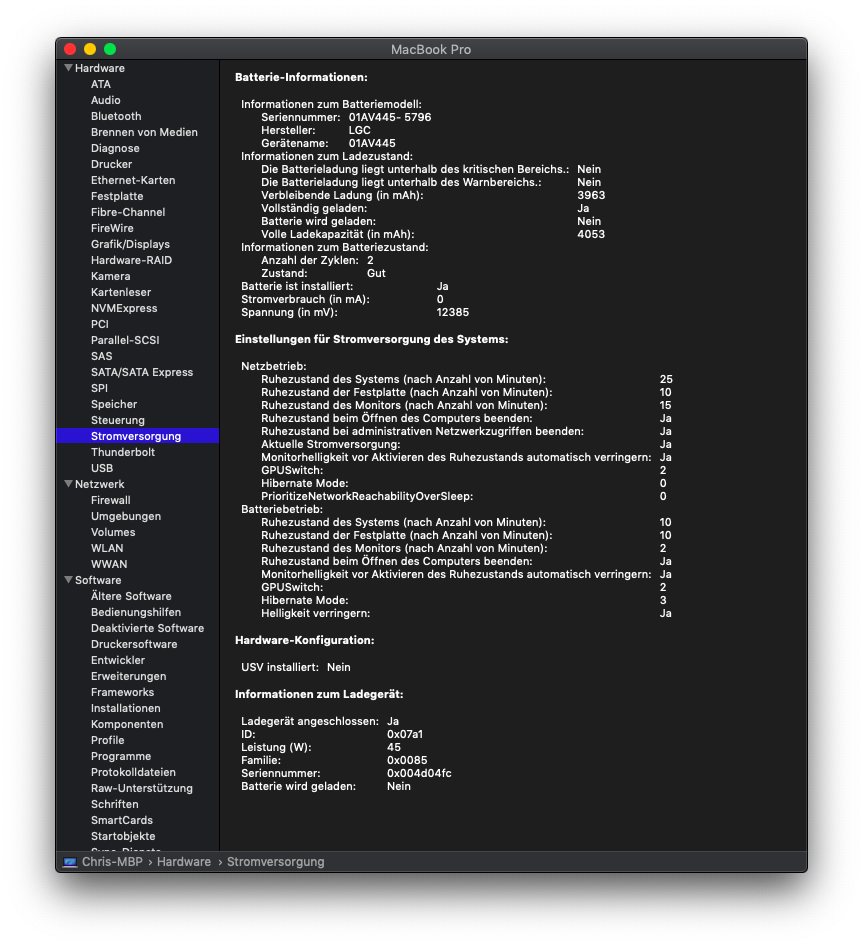

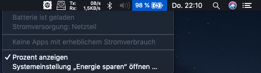

  • Bilder sagen mehr wie tausend Worte... ;)
    Mit dem Battery-Patch des X220 als Grundlage und darauffolgenden Änderungen der fehlerhaften Zeilen (HWAK wird zu WAK0), ist auch das Thema geklärt...
    Mein Dank geht an @iPhoneTruth und dessen Hinweis in folgendem Thread -> Sierra auf einem Lenovo E460
