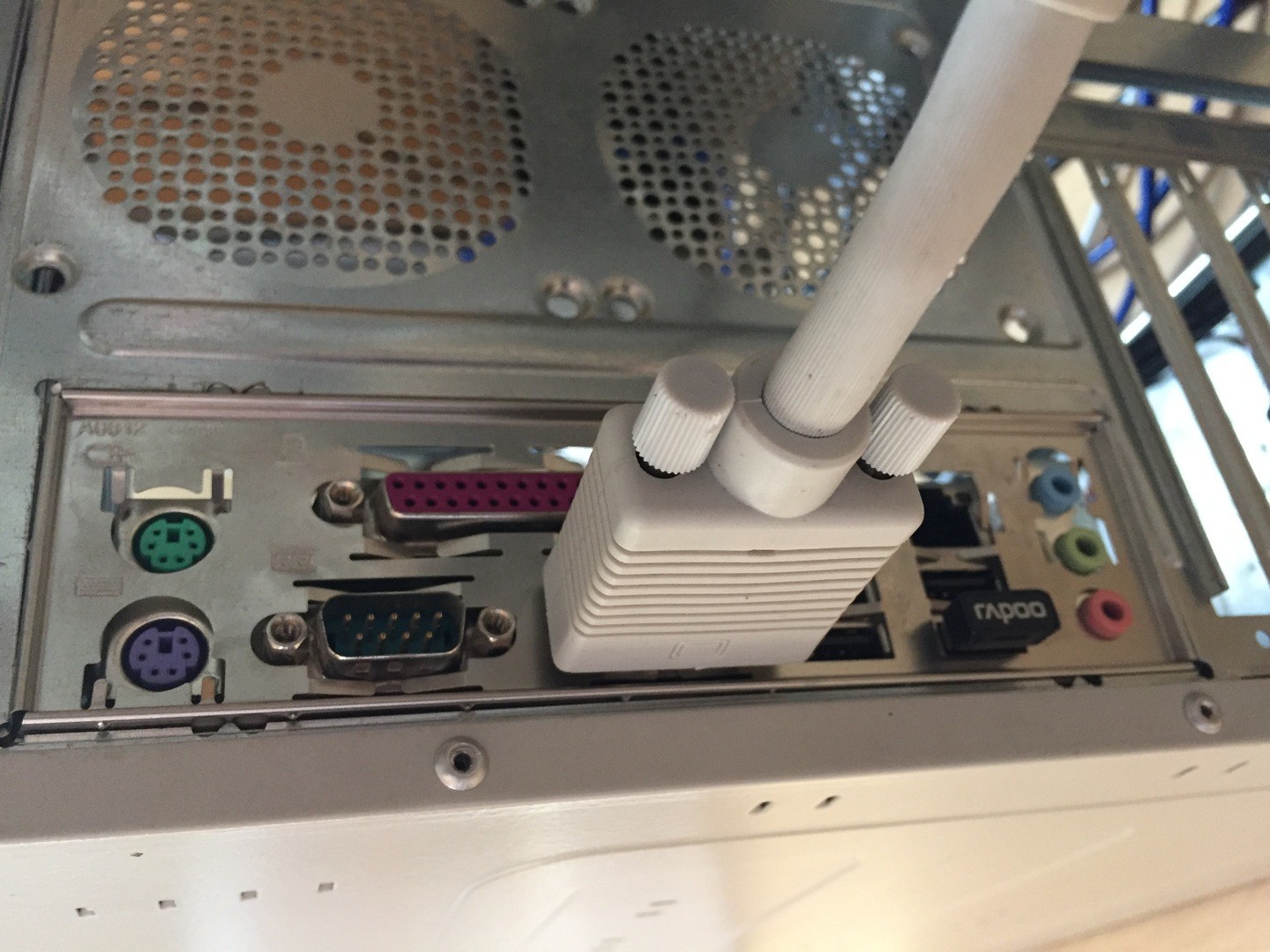

    Geht bei El Capitan noch der VGA Anschluss?
    Das Mainboard hat keinen Anderen.
      (10,96 MB, 265 Mal heruntergeladen, zuletzt: )
    Einmal editiert, zuletzt von GwanDoya ()
  • Nööp... Mindestens DVI ist hier angesagt :D
    Gruß CrusadeGT
