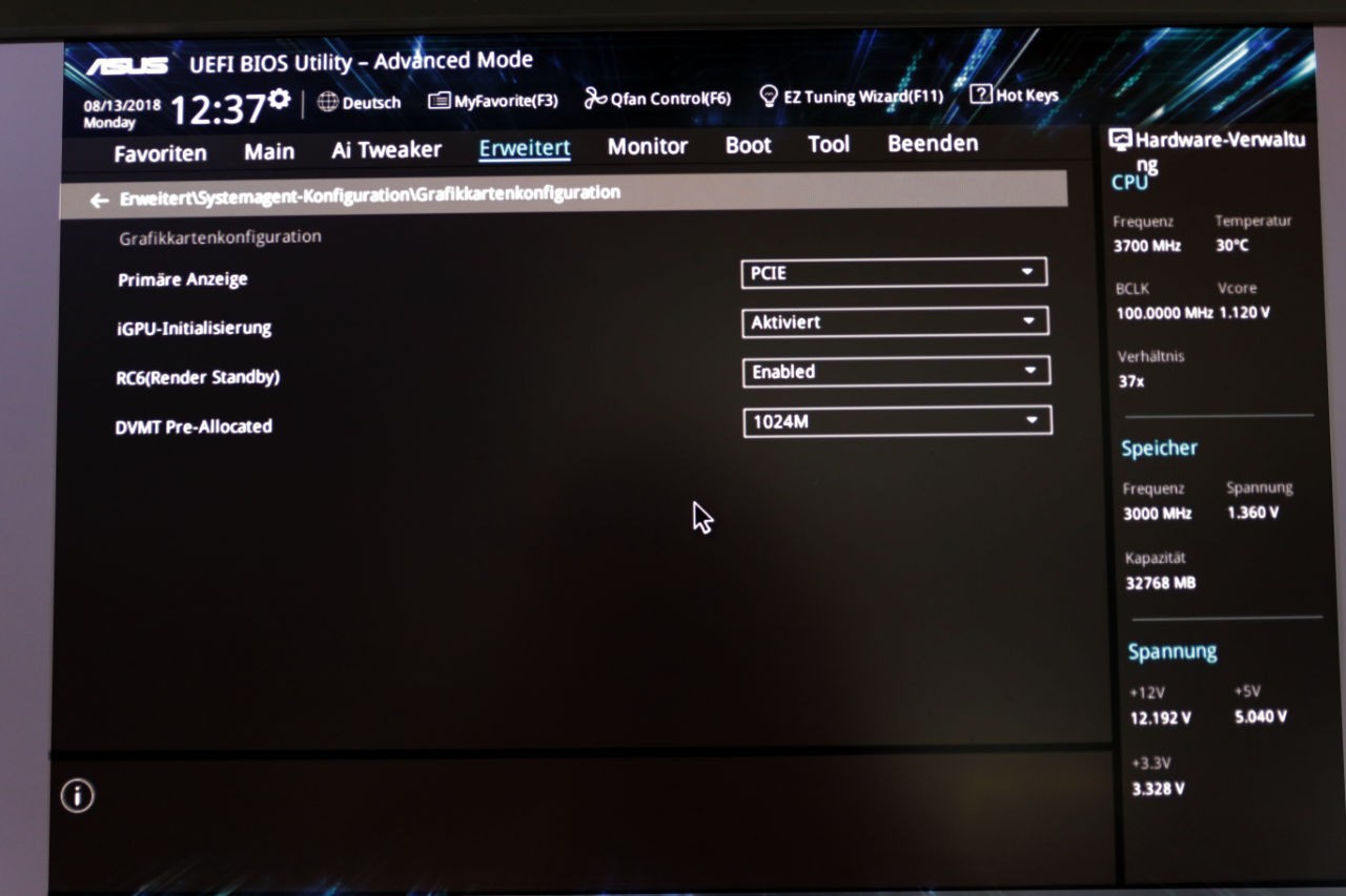

  • Du hast deine IGPU nicht vernünftig eingebunden. Dein Tipp, diese nun deshalb abzuschalten, ist kein guter.
    Besser, die IGPU wird als connectionless definiert und somit als stiller Coprozessor genutzt, zusätzlich zur GFX0, an der die Bildschirme hängen.

    Im ASUS Bios kann ich das Ding nur ein- oder ausschalten.

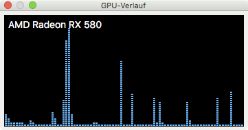

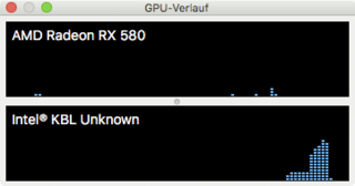

    Wenn ich aus FCPX heraus exportiere sieht die GPU-Nutzung so aus.
    Im ersten Bild sieht man die GPU-Auslastung beim BruceX Benchmark (5K) und im zweiten Bild die GPU-Auslastung bei Export eines meiner eigenen Projekte (1080p).
    Wie man schön sieht, wird zwar die iGPU wunderbar genutzt, doch die Power der RX580 liegt brach rum. Aber dabei soll die ja den Export in FCPX so wunderbar beschleunigen und tut es auch, wenn keine iGPU aktiviert ist. Dafür gibt es dann halt wieder andere Probleme.

  • Ich habe dir deine config.plist gefixt, sollte dann laufen.

  • @CMMChris: Hab vielen Dank.
    Manchmal sieht man den Wald vor lauter Bäumen nicht!
    Denn laut Anleitung sollten die ACPI-Patches, die du jetzt eingetragen hast, sowie die Fake-ID und die ig-platform-id, mit der aktuellen Version von Whatever Green eigentlich nicht mehr nötig sein.
    Zumindest funktioniert nun alles soweit. FCPX, als auch Cinema Grade meckern nicht mehr rum, iTunes spielt gekaufte Filme sauber ab (allerdings immer noch nicht, aus der Cloud). Und auch die Export-Zeiten erzielen nun wieder Spitzenzeiten.
    Die GPU-Nutzung sieht nun so aus (1. Bild -> BruceX; 2. Bild -> eigenes 1080p-Projekt).
    Bei meinem Projekt sieht man auch sehr schön, wann und wo ich in FCPX etwas aufwendigere Effekte und co. angewendet habe. Da muss die GPU dann einmal kräftig rödeln. Nur mir iGPU zuvor war zwar die Last konstanter, doch insgesamt war der Export nicht so schnell.
    Wesentlich auffälliger ist hingegen, dass das "Rendern im Hintergrund" in FCPX nun richtig Vollgas gibt. Zuvor dümpelte das so mit Cruise-Speed vor sich hin.

  • Findest du im BIOS in der On Board Gerätekonfiguration. Schau mal in die Anleitung vom Mainboard wenn du es nicht findest.

  • Habe eben das gesamte BIOS durchgeschaut. Dort finde ich nichts, was mit CSM betitelt ist.
    Wofür steht denn CSM und was soll es machen?
    Vielleicht nennt sich das Ganze bei meinem Asus PRIME Z370-A auch einfach nur anders?!

  • CSM wird hier gut erklärt -> https://www.com-magazin.de/pra…port-module-bios-emulator
    Laut der Anleitung zu deinem Board findet sich die Funktion im BIOS unter "Boot Menu".
