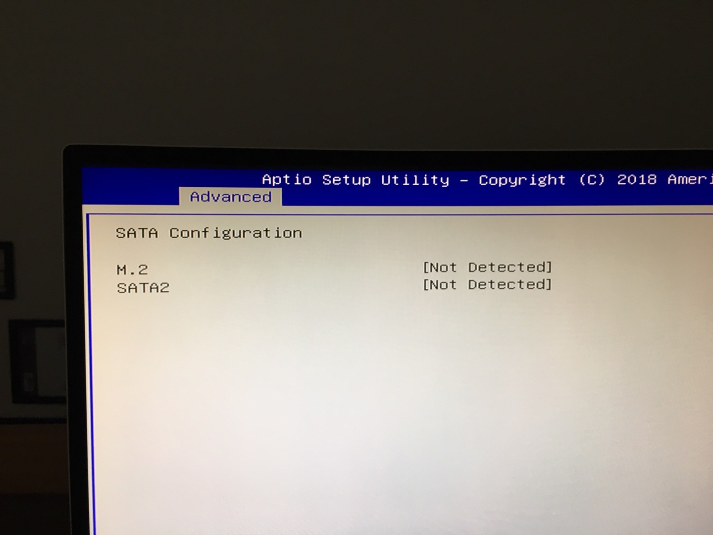

    WLAN Karte steckt natürlich im richtigen Slot. Gibt dafür eh nur einen und ist anders gar nicht möglich. Mit der von Shuttle empfohlenen WLN-M funktioniert ja die SSD auch einwandfrei, stecke ich aber die DW1830 hinein ist die SSD weg und der Rechner startet direkt ins BIOS.

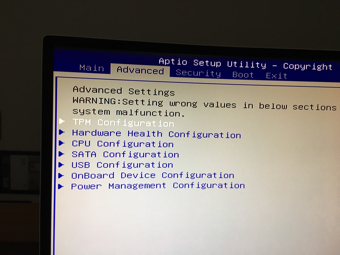

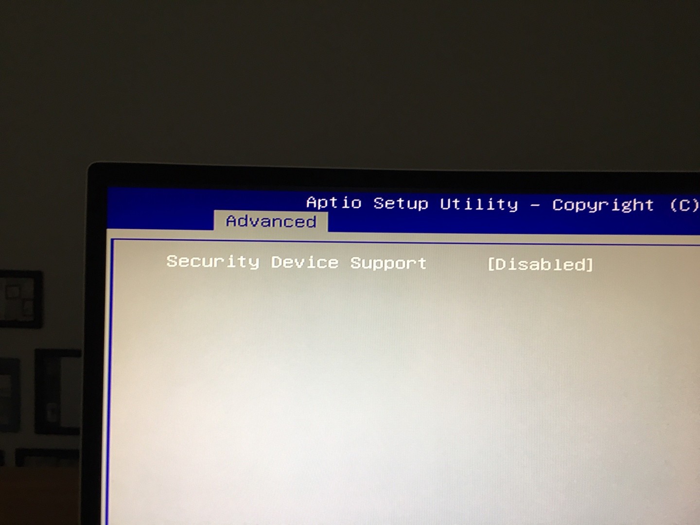

    Anbei mein aktueller Clover-Ordner. Gehört hier irgendwas verändert?
    **Edit: Anbei nun auch meine BIOS Einstellungen!
  • Die Serialports (IMG_0126.jpg) würde ich schonmal beide deaktivieren. Das wird das Problem vermutlich nicht lösen, ist aber trotzdem empfehlenswert.
