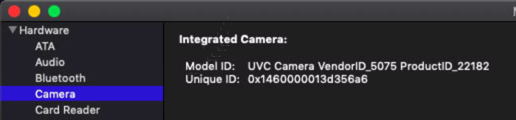

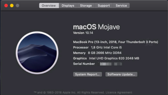

  • Aktueller Wasserstand, aber leider nur auf einer per USB3.0 verbundenen SSD:
    folgende Dinge laufen bisher:
    Hier aber leider ohne Mikrofon... das scheint auf dem CX20753/4 Codec, der verbaut ist, nicht mitspielen zu wollen.
    Dafür geht Audio per HDMI an einem externen Monitor... ;)
    Macht auch hübsche Bilder... wenn das Motiv passt... :kichern:

    Dank der config.plist von @NoirOSX aus Lenovo T480 goes Mojave oder Houston, wir haben ein Problem... schnurrt die UHD 620 geschmeidig...
