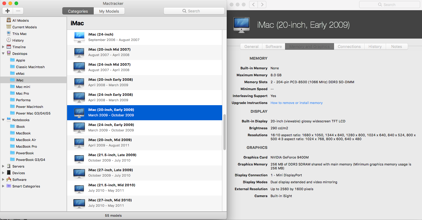

  • Hallo @Wolfe,
    mmm finde den Bouton "mac identifizieren" leider nicht. Aber bei macSupport wird folgendes geschrieben.
    Prozessor und Arbeitsspeicher
    2,66 GHz, 2,93 GHz oder 3,06 GHz Intel Core 2 Duo-Prozessor
    Da verwirrt mich schon ein wenig dass hier ein 3,06er passen könnte. Wie den von mir gennnten Prozessor ja dann auch so wäre oder?

  • ich stimme @Nightflyer zu. ein core-i-irgendwas passt nicht in einen core2duosockel. lass den imac so, wie er ist, zumindest was den prozessor betrifft.
    wenn ich mich richtig erinnere hast du doch die snowleopard-dvd. installier die auf den imac (sollte bei einem 2009er mac keinerlei probleme bereiten, die kamen meines wissens mit leopard auf den markt), mach das update auf 10.6.8, wenn dann wieder irgendwelche probleme mit deiner id auftauchen, löcherst du den suppport so lange bis die dein problem lösen.
    danach machst du auf dem imac das update auf elCapitan umd nutzt den dann als basis und helfer für deine hackintosh-experimente.
    EDIT: ich hab mal in deinen link (ifixit) geguckt. da geht es darum, einen imac late 2009 aufzurüsten. das sind imacs mit der ersten generation core i prozessoren (sockel 1156 war das glaube ich).
    dein early 2009 hat einen anderen sockel, könnte 775 oder so sein, auf jeden fall der letzte core2duo sockel. der i5 passt da definitiv nicht rein.
