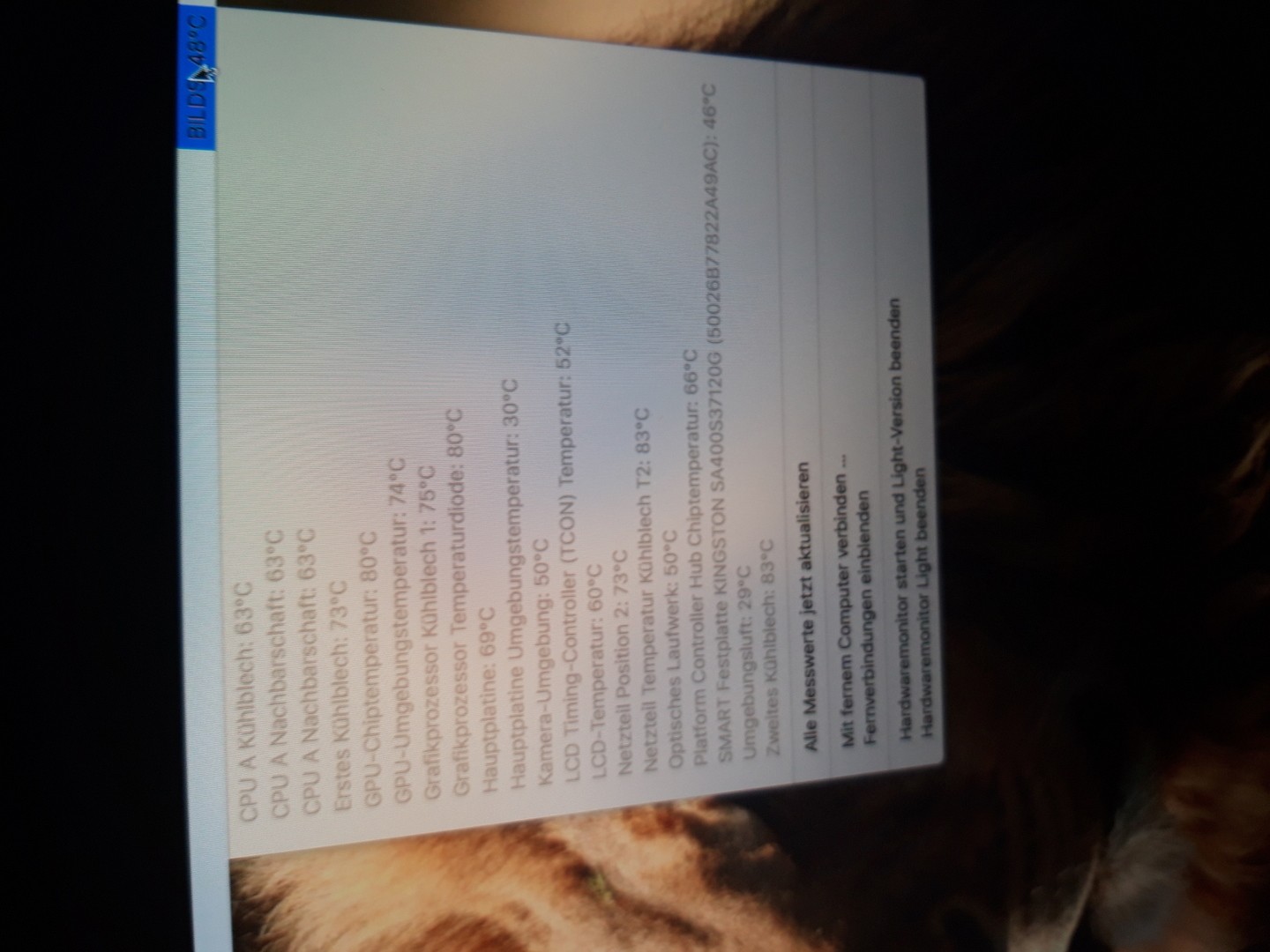

Hier mal die Temperaturen nach ein paar Runden CS:GO auf Mittlere Videoeinstellungen. Also wird schon sehr heiß, ich denke eine Entstaubung und neue Wärmeleitpaste holt ~5° raus.

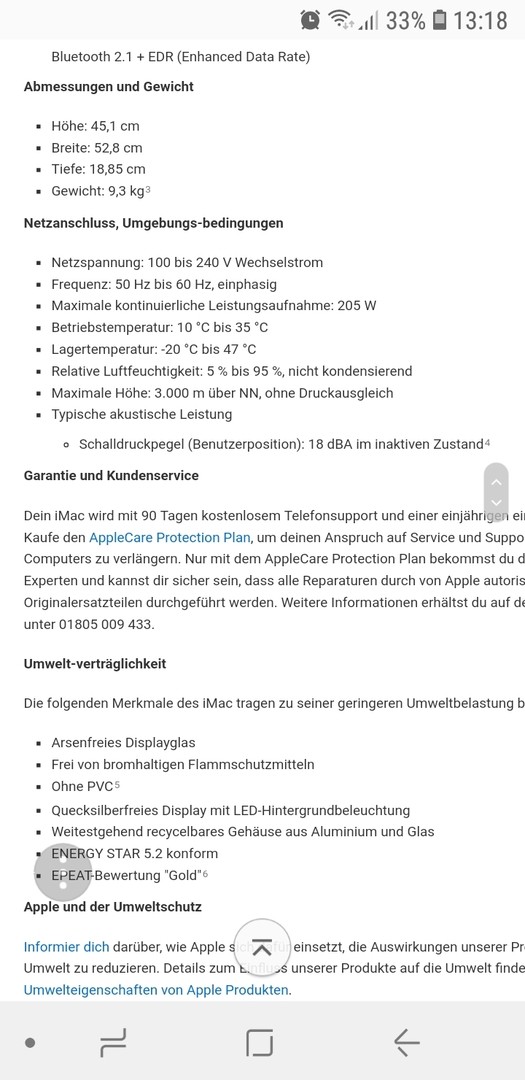

Und ein Screenshot von der Apple Homepage.
Da steht 205Watt für den 21,5". Ich meine gelesen zu haben dass das Netzteil vom 27" 310Watt hat. -
hmmmm.... da würde ich fürs erste nur putzen und alles an paste erneuern, was ich finden kann. und danach den temperaturtest mit der originalhardware wiederholen, dabei den kollegen auch mal richtig fordern. wenn das tatsächlich nur 5° weniger ergibt, würde ich den teufel tun, und eine cpu mit knapp 50% höherem tdp einsetzen..
der prozzi ist so schon bei über 60°, das netzteil heizt sein kühlblech mit stolzen >80° auf, die grafik grillt vor sich hin....
wär mir zu heikel. da ist nicht nur das netzteil gefährdet. wenn der imac nicht senkrecht stünde, könnte man seinen kaffee draufstellen, und der würde den ganzen tag nicht abkühlen...

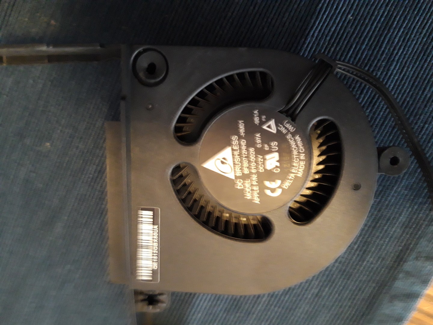

EDIT : Sehe gerade dass das DVD Laufwerk sogar einen eigenen Kühler hat. =D

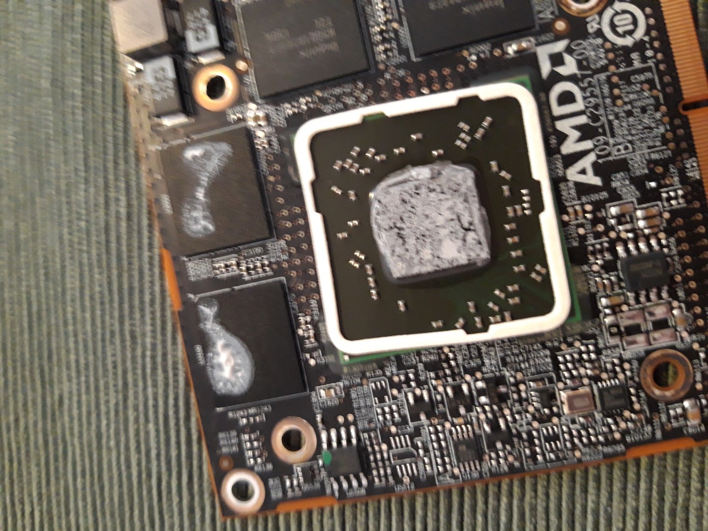

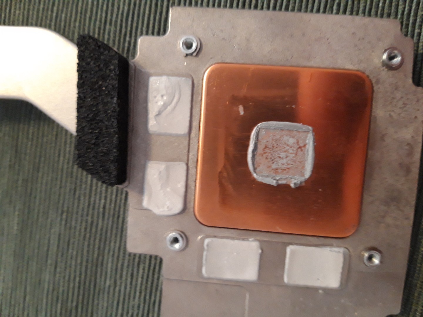

EDIT 2 : Oh ja, Wärmeleitpaste war bitter nötig. Siehe Bilder.
EDIT 3 : Bei der Grafikkarte siehts genau so aus.

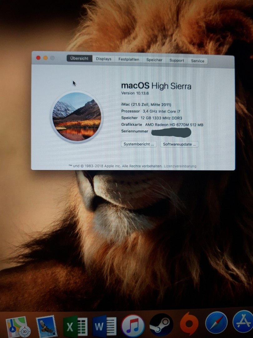

EDIT 4 : Fertig, CPU wird erkannt und im moment, ohne beanspruchung läuft er einwandfrei. Hab den Kühler der unter dem DVD Laufwerk war jetzt doch drin gelassen da er Richtung GPU blässt.

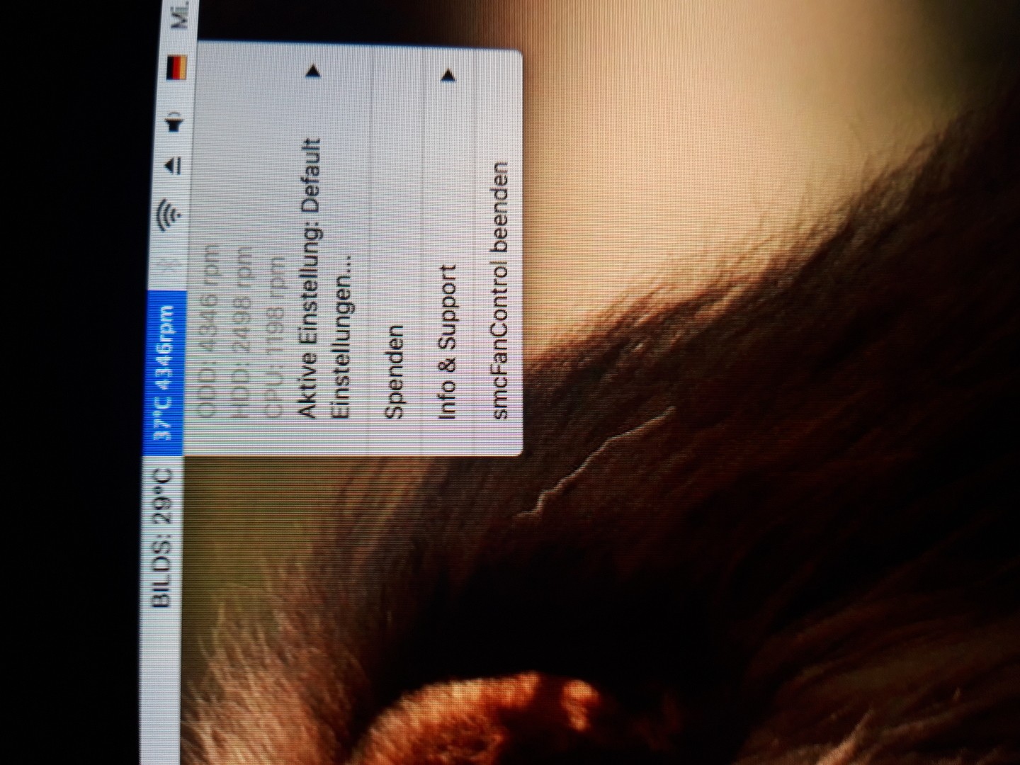

Der dreht auf und läuft scheinbar auf Maximum.

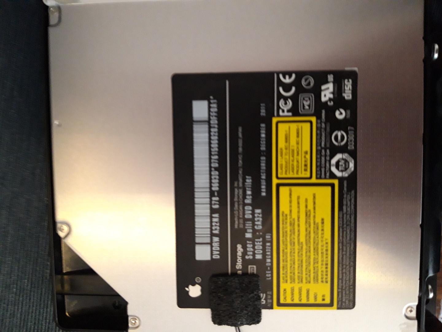

Kann es sein dass es mit dem fehlenden Laufwerk zu tun hat? Auf einem der Bilder sieht man dass der Kühler der ODD über 4000RPM hat, ist vorher nicht so gewesen. Lässt sich irgendwie nicht runterfahren.Hab jetzt gelesen dass einige beim austausch zu SSD/HDD dasselbe Problem haben, das Laufwerk hat auch einen Temperatursensor, der Stecker davon steckt ja jetzt nicht drin, hat wohl damit zutun, werde morgen mal testweise das Laufwerk wieder einbauen.
EDIT : Musste nur den Temperatursensor anschliessen.
