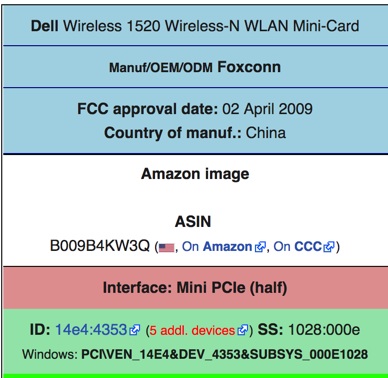

  • Und welche Broadcom hast du im Einsatz?
  • DW-1520 ist bei mir im Einsatz, und bis jetzt noch keine Probleme

  • Deine DW-1520 nutzt auch Mini-PCIe ;) :
  • Und wo hast du die Karte angeschlossen?
  • Dort wo meine alte WLAN Karte drin war, und nicht in dem mit der Beschriftung PCIE
    Und das wollte ich dir mitteilen und nicht das die Karte auf pcie aufgebaut ist

  • Das E5520 hat doch bestimmt einen WWAN-Steckplatz, oder? Der Anschluss wäre der selbe.
  • Hat er ja, allerdings steckt mein Modul im WLan Platz mit der Beschriftung WLAN.

  • Auf dem Mainboard des E5520 scheinen sogar drei Slots mit Mini-PCIe-Anschluss verbaut zu sein. Was man da so alles einbauen kann, ist eine andere Frage.
