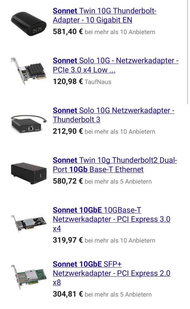

    Nimm doch die, da musst du nicht basteln!
    Sonnet Solo10G PCIe Card
    10GBASE-T/NBASE-T Ethernet PCI Express 3.0 Adapter Card
    Läuft unter Big Sur bei mir OOB...!
  • sunraid
    ah wunderbar, die ist mir wohl untergegangen. Vielen Dank!
    Ich hätte zwar gerne zwei Ports gehabt, ist aber mehr "nice to have" als wirklich notwendig.
    Die Kompatiblität ist mir da wichtiger. Dank dir!

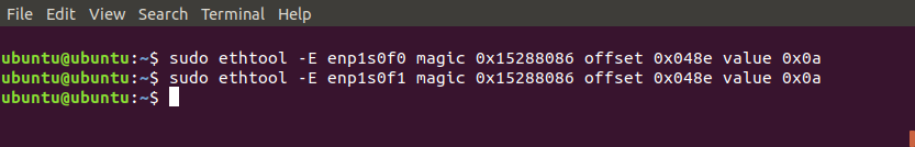

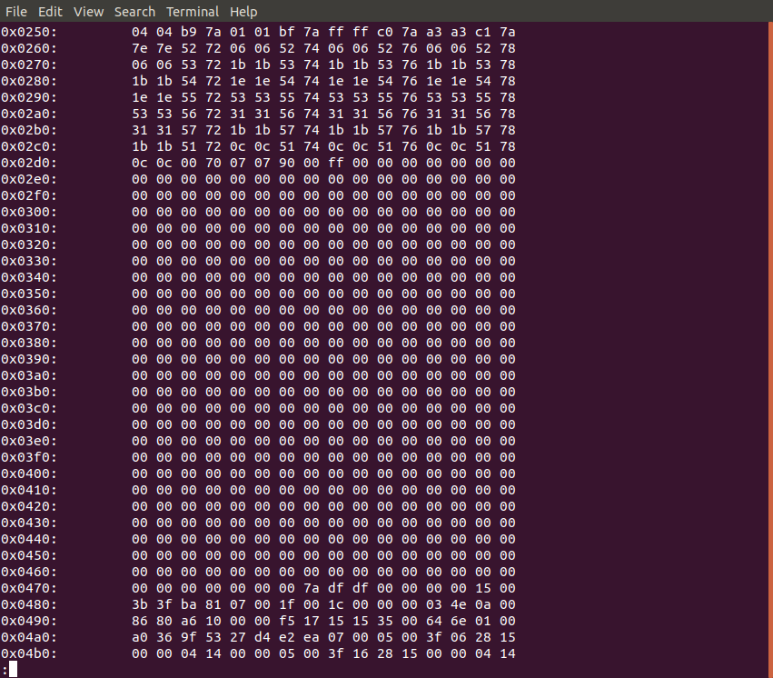

  • Ich habe damals meine X540-T2 gepatcht. Heute möchte ich eine zweite X540-T2 patchen aber die Eingabe von "sudo ethtool -E enp6s0f0 magic 0x15288086 offset 0x48e value 0x0a" liefert ein "offset & length out of bounds".
    Kann mir dabei jemand helfen?
  • jannes79
    schau mal hier rein:
    X299 Tutorial - ASUS WS X299 Sage/10G
    ab "Ethernet" wird es für dich spannend. Dort erfährst du, was es mit "length" und "offset" zu tun hat und wie man diese Werte ermittelt.
  • jannes79
    Das Befehlsformat von ethtool hat sich geändert.
    man ethtool
    liefert das aktuelle Format
    dir fehlt length 1 nach dem Offset wert
