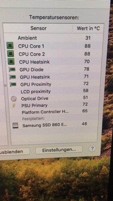

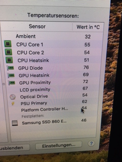

    ich wollte euch noch die Temperaturen des Macs mitteilen. Ich habe gestern einmal das Innenleben komplett abgesaugt und den Staub entfernt. Dann habe ich das System neu aufgespielt OS High Sierra. Dann habe ich einmal die Temperaturen gemessen im normalen Betrieb, siehe Anhang.

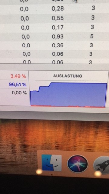

    Dann habe ich ein CPU Auslastungstest gemacht und auch die Temperaturen gemessen, siehe Anhang
    Was mir aufgefallen ist, ich habe die Magic Mouse per Bluetooth verbunden. Bei der Nutzung ist der Mac noch 2 mal wärend des Betriebes hängen geblieben. Dann habe ich eine ganz normal Kabelmaus angeschlossen und seit dem ist der Mac die ganze Nacht ohne Absturz durchgelaufen.
