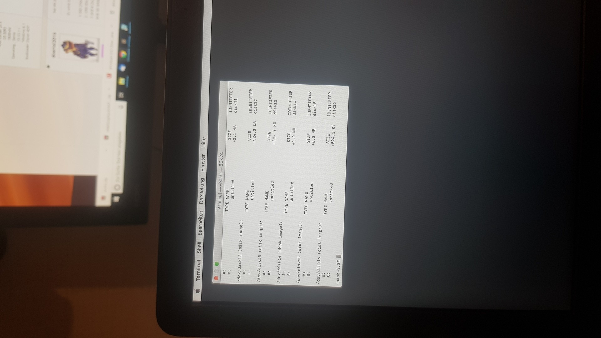

  • Bin wieder im Installer angekommen leider zeigt er mir die 970 pro nicht an . Wenn ich die abwerk 256 gb SSD m2 einbauen würde , würde er es bestimmt erkennen .

  • Das kann daran liegen, dass die SSD noch initialisiert werden muss.
    Am besten einfach mit deinem Live-Linux starten und die Platte mal in Schwung bringen.
  • Hast du auch im FDP geschaut ob du die Platte da formatieren kannst?
    Vergiss nicht, alle Volumen anzeigen.
