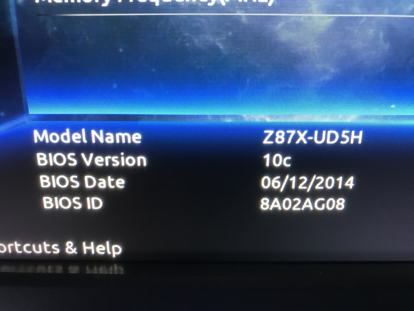

    wo kann ich denn genau einsehen ob ich die 8er oder 9er Serie habe ? ... einfach kurz für das Verständnis ... ich hatte eine Platte (250 GB SSD) auf der lief Sierra Problem wie am Schnürchen mit entsprechendem OZMOSIS ... und ich hatte eine 512 GB Platte auf der lief ein altes OSX und ich hab über die Sierra Platte dann HIGH SIERRA geladen und mit Unibeast einen Stick erstellt bootfähig Urfi ... dann hab ich die 250 GB Platze abgeklemmt und die 523 er dran und den Stick ... dann startete der Stick und die Installation aber beim ersten reboot kommt dann nur noch der Apfel und dann hab ich das bios mal auf Ausgang gestellt auch keine Veränderung und dann hab ich die 250 GB Platte wieder dran und nichts ging mehr ... komm nicht mehr in Sierra rein ... dann im bios auf QFLASH ein SIERRA BIOS 10c als Backup geladen ... trotzdem startet nun die 250 GB Sierra Platte nicht mehr und die 512 geht auch bicht :(( wie muss ich jetzt vorgehen um ein funktionierendes System zu haben ?
    ich hab jetzt Harlekin System mehr ... nur noch den Dtick mit der Installation von High Sierra
  • Das Board ist eines aus der achter Serie entnehme ich zumindest mal der Fehlermeldung von macOS "Reason Z87X-UD5H" :D
    Das macht auch gleich deutlich warum es nicht geht da fehlen die Defaults sprich OZ injected kein SMBIOS und somit wird macOS auch kein mac vorgespielt das Ergebnis ist das der Installer sich weigert was zu tun. Welchen ROM hast Du denn benutzt?

  • Aktuell kommst du also ins BIOS...
    konntest du die Einstellungen dort setzen, die ich vorhin gepostet habe?

  • Folgendes ist mein Lösungsansatz:
    - Du flasht dein Mainboard wieder zum Original Gigabyte-BIOS zurück.
    - Dann stellst du darin die oben genannten Einstellungen ein.
    - Ich packe dir eine EFI für den Clover-Bootloader zusammen, die du per Windows auf die versteckte EFI-Partition deines High Sierra Install-Sticks kopierst.
    - Damit installierst du High Sierra und kannst somit auch auf alle Dateien und Ordner deiner Sierra-Platte zugreifen.
    Dann schauen wir weiter.
    Damit du das BIOS sicher wieder zurück flashen kannst, sollte die Grafikkarte solange noch ausgebaut sein.
    Das aktuellste Original-BIOS, dass du auf einen FAT32-formatierten USB-Stick kopieren musst, findest du unter http://download.gigabyte.eu/Fi…ios_ga-z87x-ud5h_f10e.zip
    Der Ablauf ist auch hier über das QFlash-Tool im BIOS selbst möglich.
