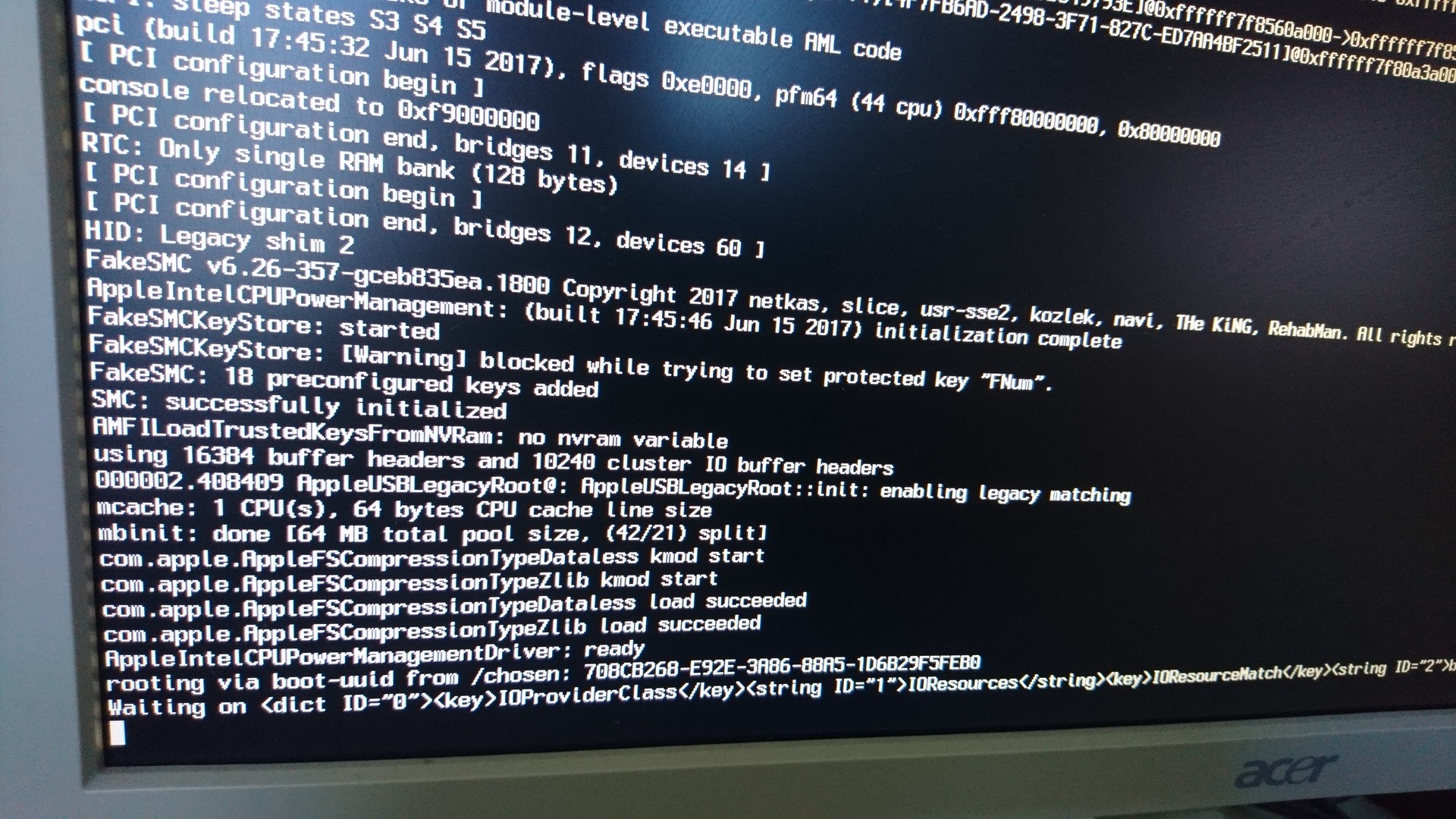

Versuch mal ohne cpus=1 zu starten...
dann bleibt er leider stehen...mit cpus=16 allerdings auch...
Hast du ein Bild des Verbose Boots?
Mal VoodooPS2Sync.kext ausprobiert?
Wie viele Threads hat die CPU?
voodooPS2 ? wusste nicht das die evtl. was mit der cpu zu tun hat...aber versuchen kann ich es ja mal.
die xeon e5-2670 hat 8 core und 16 threads
Sorry, VoodooTSCSync natürlich
es gibt da ja die für 8 kerner...die gleich mal versuchen oder die "stinknormale" ?
Am besten das hier benutzen und 16 Threads angeben: VoodooTSCSync Configurator
bleibt bei einem kern...
der profiler meldet eine unbekannte cpu mit 2,6ghz...anzahl prozessoren 1 / anzahl der kerne 8
hab aber nur einen geekbench von 2488 im multicore...das sollten mehr sein. -
Dann probiers mal damit:
Wow, hatte ich garnicht erwartet! Glückwunsch und viel Spaß dir, hat lange gebraucht, aber jetzt haben wir es doch gemeistert
