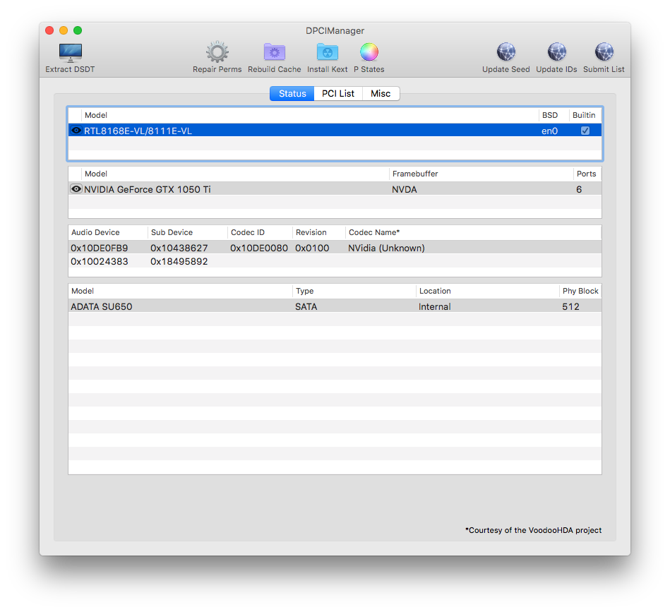

    Ziemliche Ernüchterung gab es aber darin das quasi KEIN USB funktioniert. Kein 2.0 und kein 3.0 (Sehr blöd, da ich die alte PS2 Hardware ausgraben mußte :S ). In Clover Funktioniert es noch danach ist Schluß. Daher kam auch der Fehler beim Booten vom Stick. Komischerweise werden USB Controller im DPCIManager angezeigt.

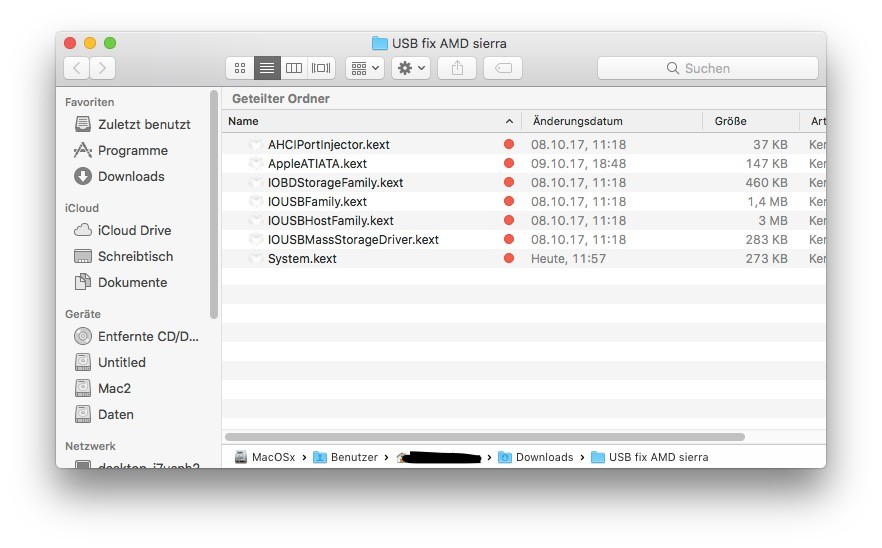

    Wie Installiere ich die? gibt es eine Anleitung oder werden die bei Clover auch einfach unter /kexte/other/ gespeichert?
    Ich würde diesen erstmal probieren AMD USB Fix für OS X El Capitan & macOS Sierra da er der Einzige ist wo HighSierra aufgelistet ist. Ist das richtig?

  • Den Carlo Fix kannst du nehmen, in dem Download/ZIP sollte eine Anleitung beiliegen, die Kexte installiert man mit dem Kext Utility nach S/L/E, wobei noch mal der Hinweis auf ein Backup vom laufenden System erwähnt sei.
  • hm, leider keine Anleitung drin.

  • Dann brauchst du auch nichts löschen, das macht es einfacher bei der Umsetzung, heißt also alles mit dem Kext Utility installieren und einen Neustart machen.
    1. Backup vom OS
    2. Backup von den Original Kext aus S/L/E
    3. Kext Utility starten und die Kext drauf ziehen.
    4. Neustart
    5. Hier berichten... :D
