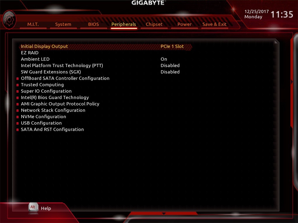

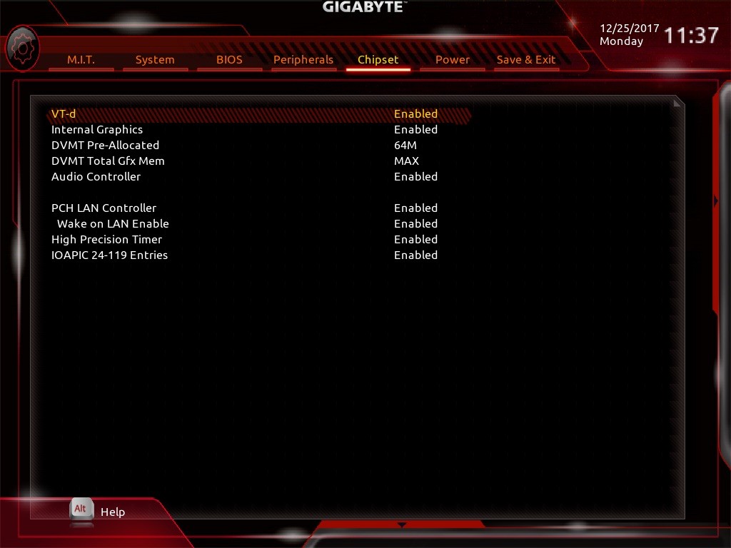

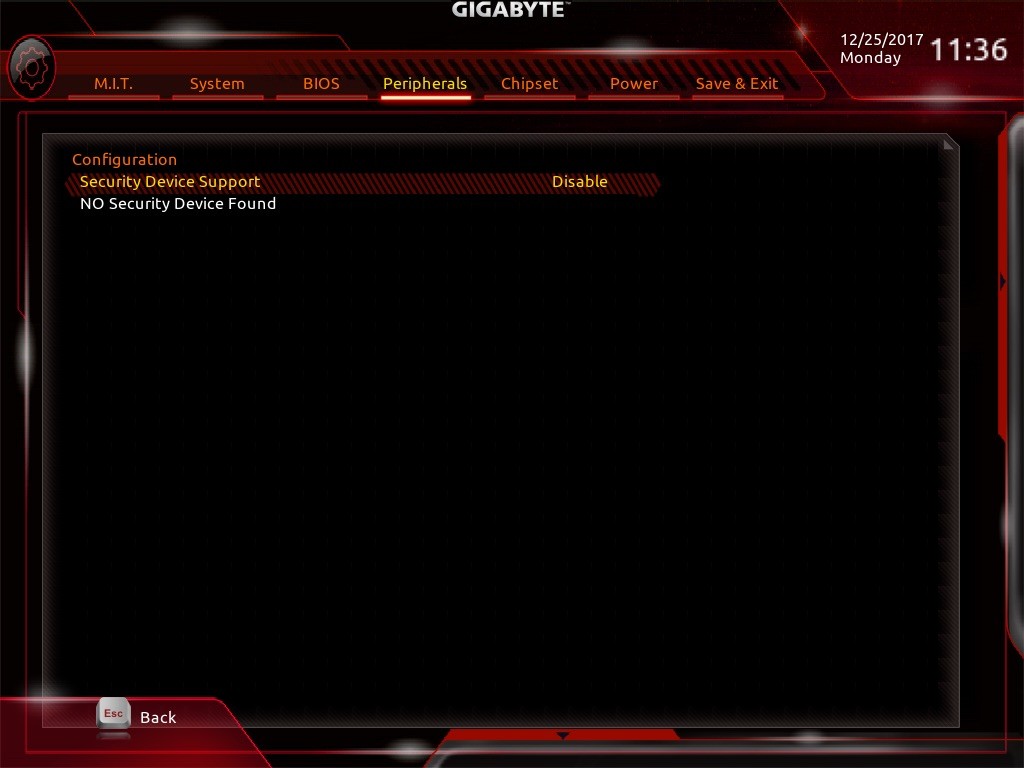

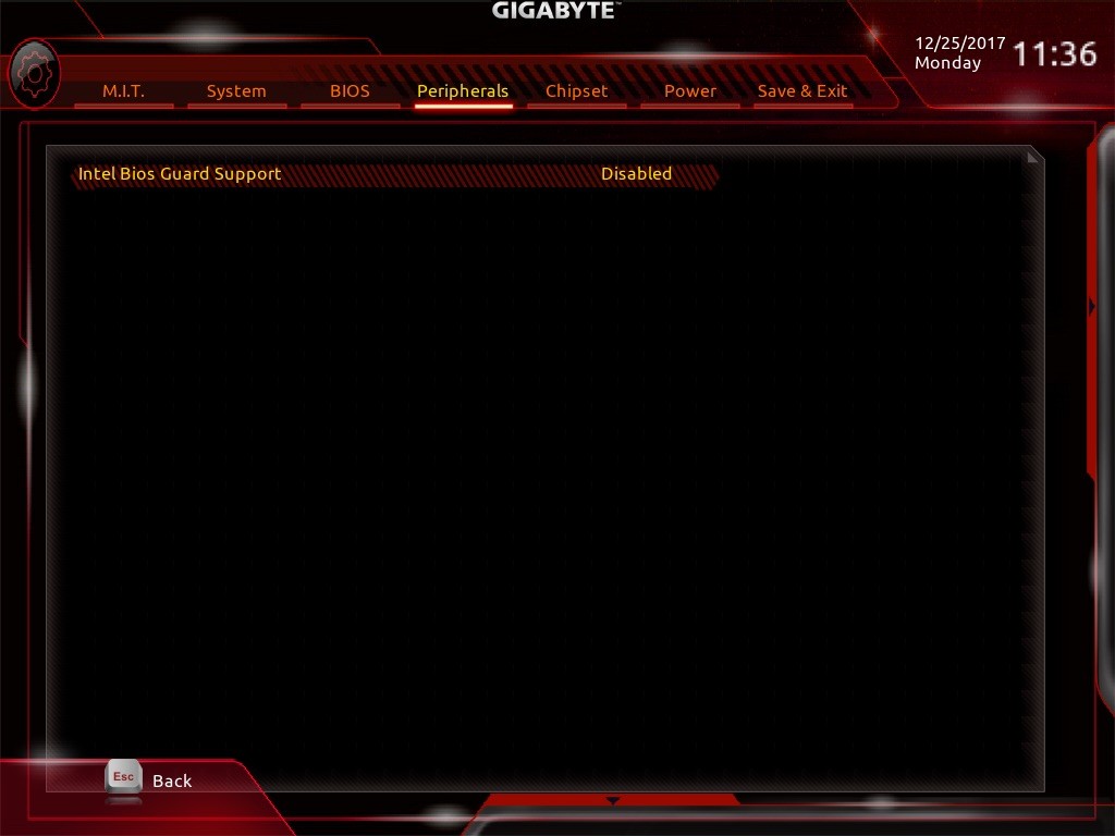

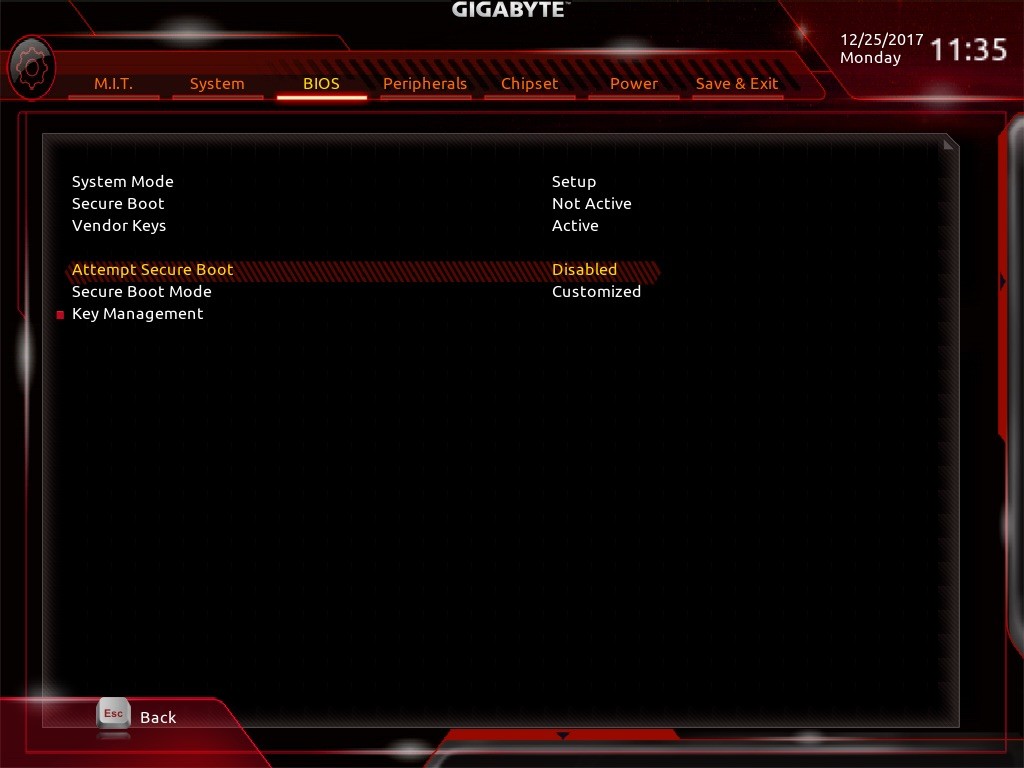

  • Deine BIOS-Einstellungen hast du entsprechend der folgenden Bilder getätigt?
