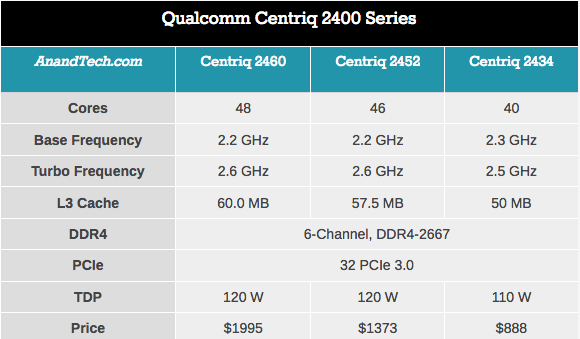

    Egal Apple macht was es will, nur gibt es schon von Qualcomm die ARM Centriq 2400 Series die hat 40 - 48 Kerne.
    Meinst du das Apple Millionen in die Entwicklung ihrer eigenen Chips ballert und nicht davon profitieren will, außer mit ihren iPhone's.
    Alles nur Spekulationen, die Zukunft wird es dann zeigen.
