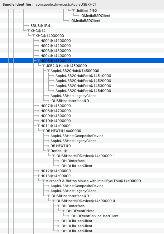

Hast Du eigentlich dein Pumpenproblem (Pumpe weckt Rechner) gelöst?
Bei mir musste ich die D5 an einen anderen USB Port hängen - mein Board hat 3 USB 2.0 Header - 2 davon hängen an einem onboard HUB (System Profiler zeigte unter USB einen Hub mit daran hängender D5 an)
Wenn die Pumpe an einem "Hub Port" hängt, hilft auch das Setzen des Ports auf intern nix - die Pumpe weckte den Rechner aus dem Sleep.
Ich habe die D5 an den Port der nicht an einem "Hub Port" hängt umgesteckt und mit diesem (als "intern" gepatcht) hat das dann funktioniert.
Meine kleine AIO hat nutzt keinen USB-Anschluß, somit habe ich das Thema nicht.
Aber du kannst über die Erstellung eines eigenen USB-Kexts den Port herausfinden und als internen Port deklarieren.
Damit stört der Anschluss den Sleep nicht mehr.
Für das Z390-A kannst den Kext aus folgendem Beitrag als Grundlage nehmen -> Coffee Lake Sammelthread (lauffähige Konfigurationen) Desktop
Dann halt noch entsprechend des Kext as Kext can oder USB 3.0 ohne USBInjectAll für deine USB-Verbindungen anpassen -> Kext as Kext can oder USB 3.0 ohne USBInjectAll

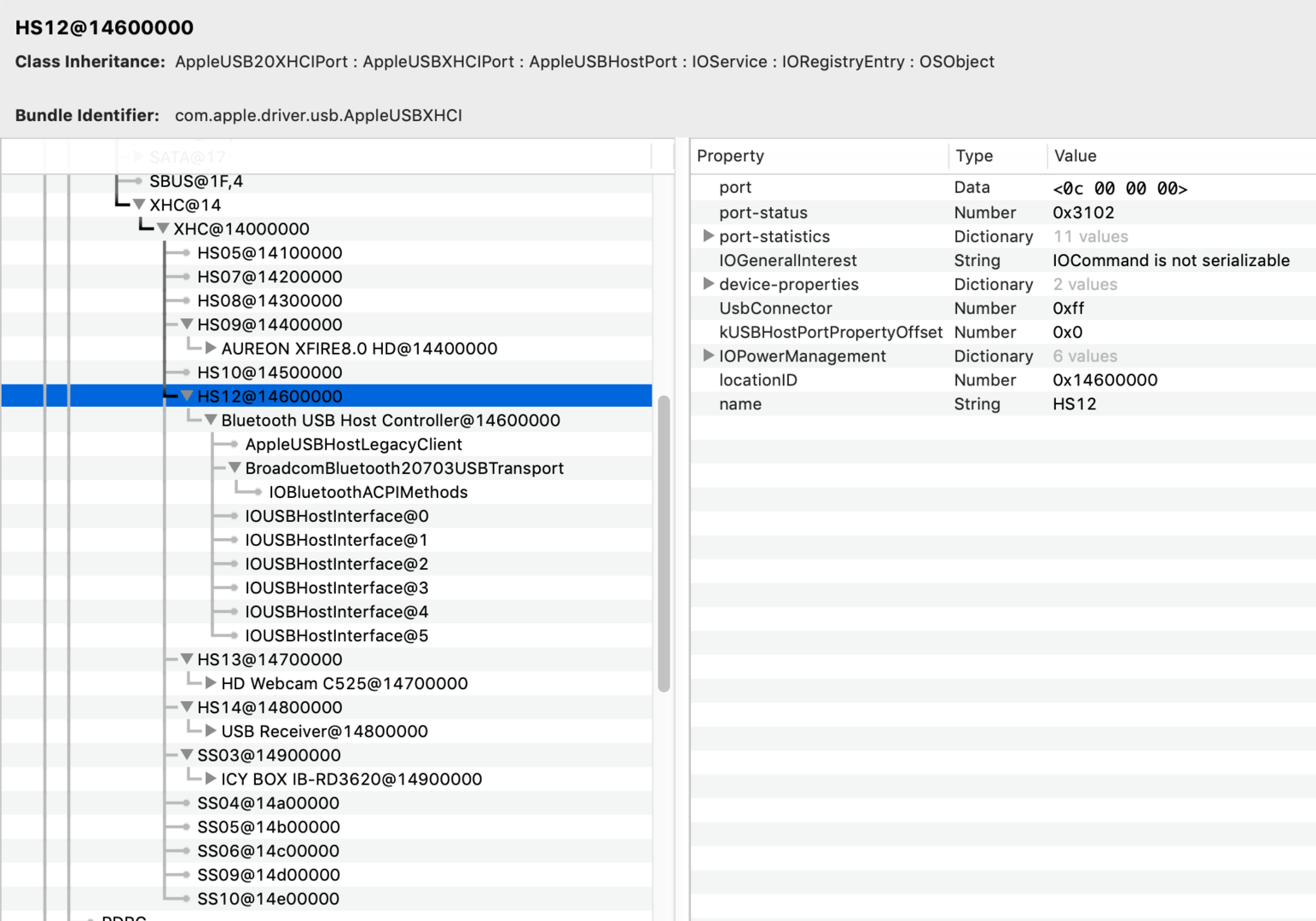

Nope, das hab ich natürlich gemacht. Es funktionierte NICHT für den Port mit dem Hub. (s. USBPorts.kext im Attachment zu meinem "Probleme" thread in "Feintuning".)
An HS11 (Linker der 3 USB 2.0 onboard header) klappt das, an HS05 (mittlerer und rechter offensichtlich durch onboard Hub verschalteter Header) nicht (unbesehen der Deklaration als intern).
Mein Bluetooth-Part der WLAN/BT-Kombi-Karte läuft über HS12 auf dem internen Header ohne Probleme, bis halt auf den grundsätzlich fehlenden Sleep...
Exakt. Das Problem tritt auch bei mir nur auf Port HS05 (mittlerweile deaktiviert) und HS06 auf. Interessanterweise hat bei Dir HS05 auch keinen Hub, HS06 hast Du scheinbar deaktiviert.
Hab die letzten Tage leider kaum Zeit gehabt und bin ehrlich gesagt auch ziemlich gefrustet wegen dieser USB Sache
Das Herausfinden der Ports über den IORegistryExplorer gibt bei mir leider ziemlich seltsame Resultate aus (die sich zum Beispiel auch nicht mit dem FB-Patcher decken).
Da ich meine Wakü USB-Hardware (das aquacomputer USB HUB mit angehängtem aquaero und aquastream) unter macOS nicht ansprechen muss, hätte ich eigentlich kein Problem damit den Port einfach zu deaktivieren (was mit der mit dem FB-Patcher erstellt KEXT auch funktioniert hat) aber das Verhalten im IORegistryExplorer gibt mir eher das Gefühl, dass da generell noch ziemlich viel im Argen ist
Werde mich morgen (bzw. heute Abend) noch mal dran setzen und dann auch mal Screenshots posten, da ich mir da echt keinen Reim mehr drauf machen kann

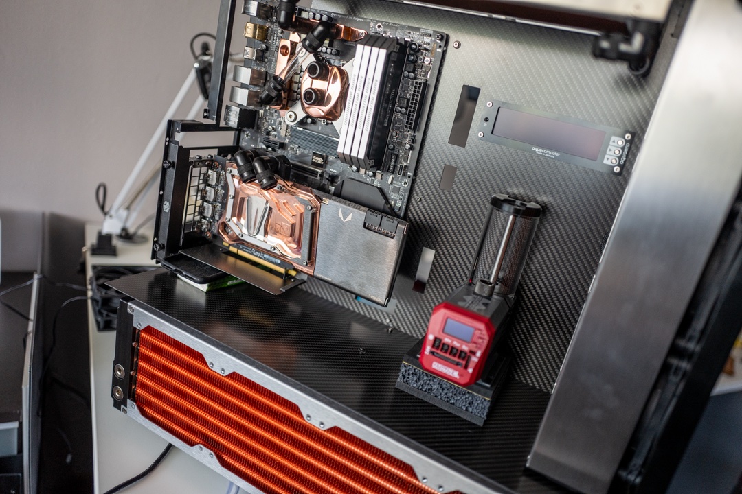

Hey Hey Leute
Sorry für den bescheuerten Stillstand hier, aber nach einer katastrophalen Bestellung bei AliExpress (die niemals ankam...) und einigem anderen Stress, musste ich mir über die Feiertage einfach mal ne Auszeit gönnen
Jetzt geht es aber endlich weiter! Der Rechner ist aktuell komplett zerlegt und wartet auf die letzten bestellten Kleinigkeiten. Ich hoffe, dass ich in ein bis zwei Wochen komplett fertig bin und mich dann endlich an die MacOS Baustelle wagen kann.
Folgende Änderungen sind in der Zeit hinzugekommen:
- GPU wird vertikal eingebaut
- Spannungswandler werden wassergekühlt (Heatkiller SW-X 80 und SW-X 60)
- anstelle der Barrow Fittings werde ich die EK-HDC von EKWB verwenden
- CPU und GPU Kühler werden noch mal schön aufpoliert
Und da Fotos natürlich immer besser sind als blödes Gerede, gibt es hier auch ein paar Fotos von dem Chaos auf meinem Schreibtisch

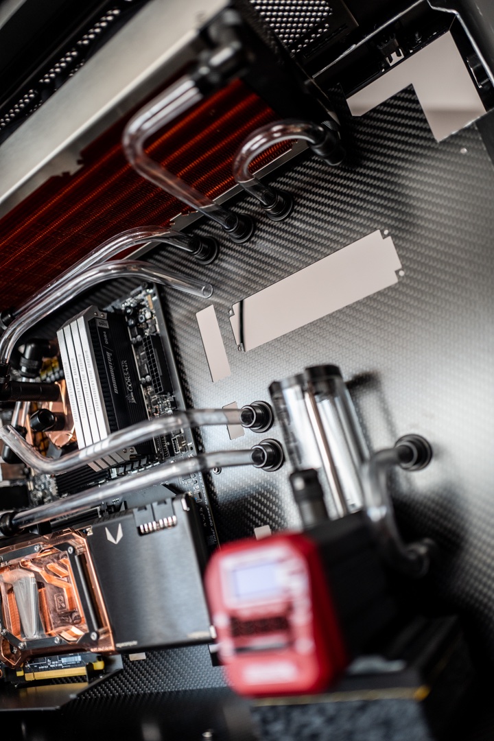

Und wieder war es sehr still, da ich einfach zu viel um die Ohren hatte. Aber das Case steht fast vor der Fertigstellung
Mit den Hardtubes habe ich mich anfangs sehr schwer getan, jedoch lag das wohl an dem Silikon Inlay, welches zu viel Spiel hatte. Mit einem neuen Inlay ging das Ganze dann doch sehr gut
Mir fehlen nur noch ein paar Winkel und Fittings, die hoffentlich diese Woche ankommen sollten.

Sehr sehr geil
Rückseite wäre ebenfalls interessant zu sehen
Besten Dank
Fotos von der Rückseite hab ich vollkommen vergessen, werde aber heute Abend mal eins machen (werde vielleicht auch schon mal mit der Verkabelung beginnen).

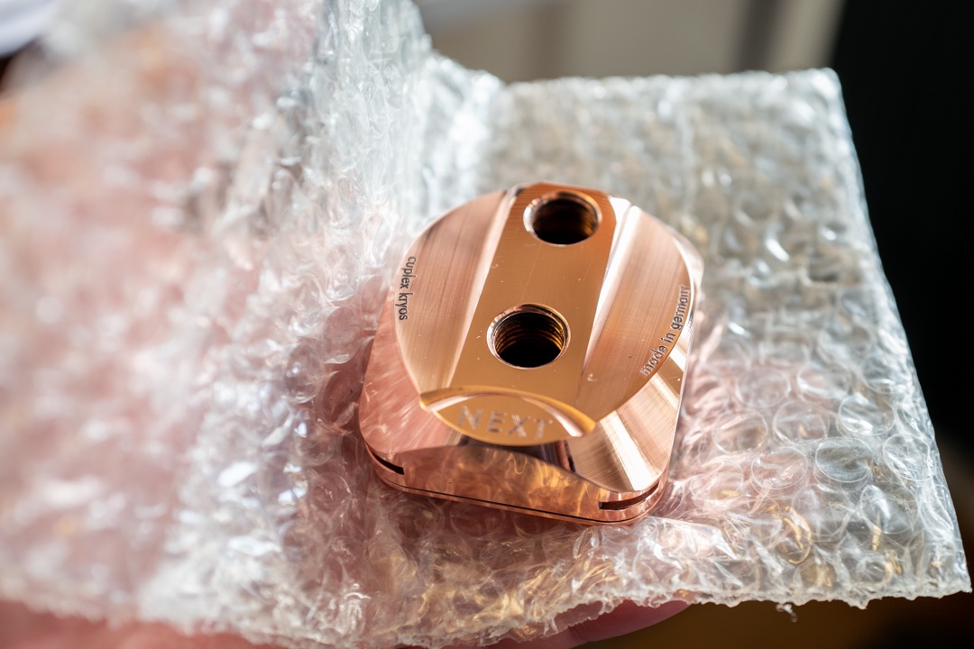

Der CPU Kühler ist echt ne Augenweide, wie bleibt er denn so Blitzeblank?
Sieht sehr stark aus! Verfolge deinen Aufbau gespannt weiter.
Freut mich, dass es gefällt
Hab den Kühler ganz einfach poliert (bis sämtliche Gravuren nicht mehr zu sehen waren). Frisch poliert ist das Kupfer relativ hell und wird dann mit der Zeit dunkler. Solange man nicht mit blanken Fingern an den Kühler packt, gibt es auch keine fiesen Fettflecken (an denen das Material dann dunkler wird).
Alternativ kann man das Ganze auch mit Zapon Lack lackieren, so bleibt es dann quasi wie frisch poliert. Hab es testweise auch probiert, war jedoch zu ungeduldig und hab es sein gelassen

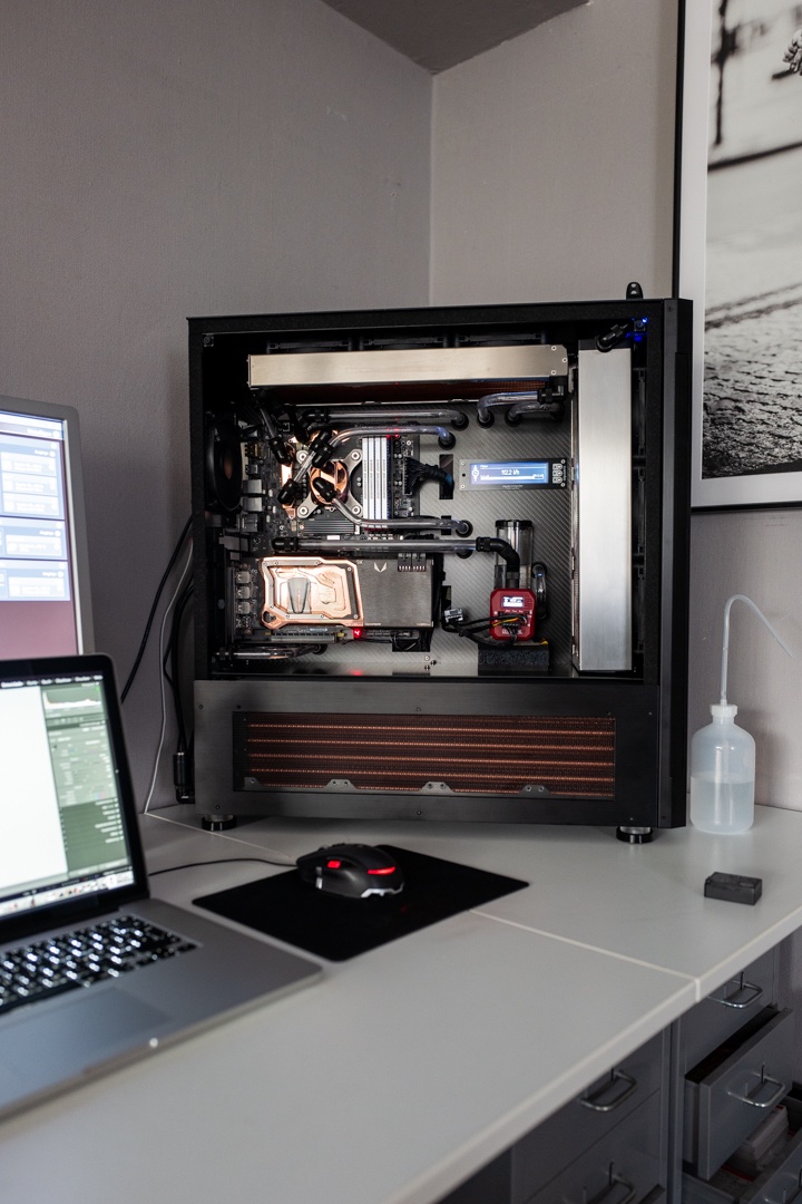

Hier das Foto von hinten. Die Cutouts werden am Ende noch bereinigt (hab damit noch gewartet, bis nichts mehr entfernt werden musste). Wenn ich die Lust und Laune habe, kommt vielleicht noch ne Schicht schwarz drauf (es gibt nichts was ich mehr Hasse als lackieren).
Es folgen noch
- Flow Sensor links neben dem aquaero
- X4 aquabus Hub unter dem aquaero
- 3x Splitty 9 ganz nach oben
- Softubes

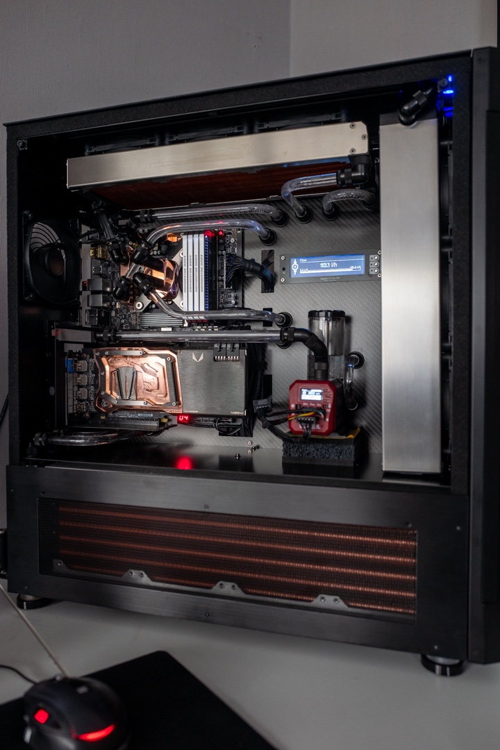

Hey Hey
Da ich den Rechner die nächsten Tage dringend brauche, habe ich wieder alles zusammengebaut (keine Ahnung wie oft ich das Teil mittlerweile zerlegt und wieder zusammengebaut habe)
Die Verlegung der Rohre ist final und soweit bin ich echt zufrieden. Durch das falsche Inlay am Anfang habe ich zwar viel Rohr verschwendet, aber naja man lernt nie aus! Nur das Rohr welches von der GPU zum Motherboardtray läuft, ist leider nicht ganz gerade, da das Loch im Tray etwas zu tief sitzt. Als ich es vermessen habe, fehlte ein Teil des Gehäuses, wodurch die GPU wohl etwas zu tief saß. Naja, nervt mich schon, aber ist halt so passiert
Die Verkabelung ist natürlich nicht ansatzweise erledigt. Eigentlich sind Kabel von Cablemods geplant, aber irgendwie find ich das extrem teuer. Da bin ich aktuell noch unentschlossen, ob ich mir selber Kabel sleeven soll (hab ich früher immer gemacht und es wie die Pest gehasst) oder eben fast 200€ bei Cablemod hinblättere... mal schauen.
Auf jeden Fall erspare ich euch das Chaos auf der Rückseite noch
Und wie immer, Fotos:
Sieht sehr geil aus, gerade das blanke Kupfer ist echt Wahnsinn.Kabel selbst sleeven ist zwar stressig (habe mir das nur ein mal vollumfänglich gegeben), aber am Ende bist du stolz auf dich wenns ordentlich aussieht.
