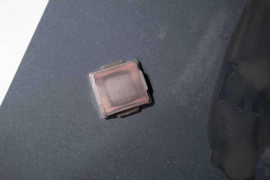

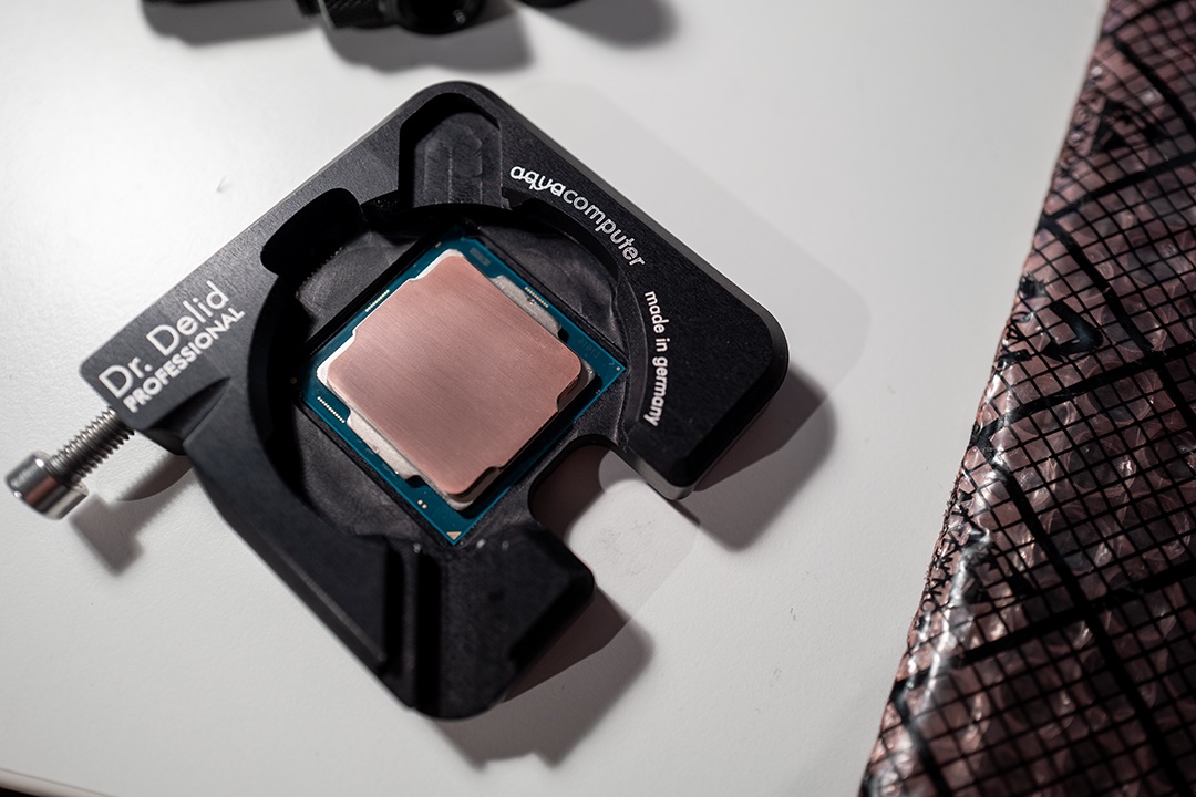

Ach ja, die CPU hab ich auch mal plangeschliffen

Nach dem Zusammenbau gab es erst mal wieder ein paar Testläufe um zu sehen ob das Abschleifen des Heatspreaders was gebracht hat. Ehrlich gesagt hätte ich mir das auch sparen können, da es wenn überhaupt 1° bis 2° besser geworden ist.

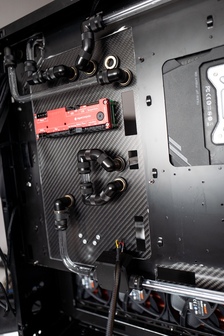

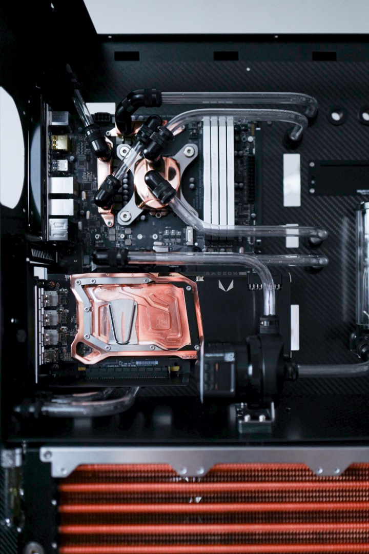

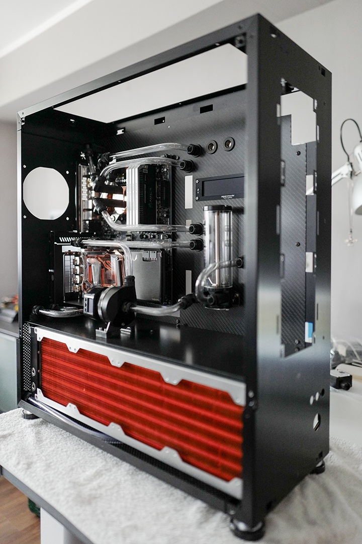

Nach einigen Tests mit diversen Einstellungen im Bios hab ich dann letztendlich aufgegeben und das Aorus Master in den Rechner eingebaut. Da da der Rechner jetzt ne ganze Weile außer Betrieb war, hab ich das Board auch nicht mehr vom RGB Quatsch befreit und einfach nur eingebaut. Die Löcher im Motherboard Tray für die Spannungswandlerkühler sind zwar jetzt unbrauchbar, doch mit den Stopfen von Barrow finde ich das eigentlich gar nicht sooooo schlimm!
Folgendes konnte ich noch umsetzen:

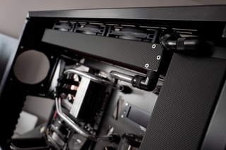

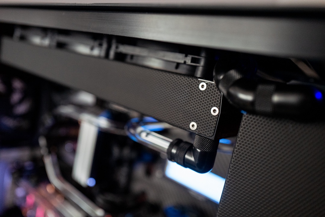

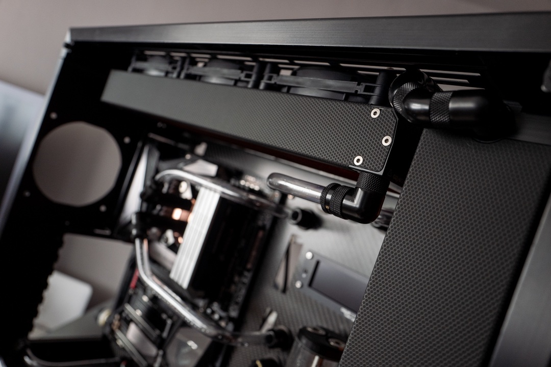

- Radiatoren mit texturierter Car-Wrap Folie bezogen (ebenso die Elektronikeinheit der Pumpe)
- Hardtubes auf der Rückseite des Motherboards
Das einzige was jetzt noch fehlt ist das Sleeven der Kabel, aber das mach ich irgendwann anders, da ich den Rechner gerne wieder benutzen möchte.

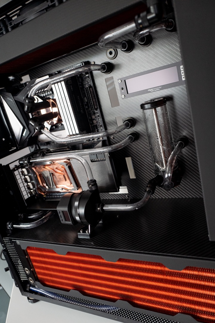

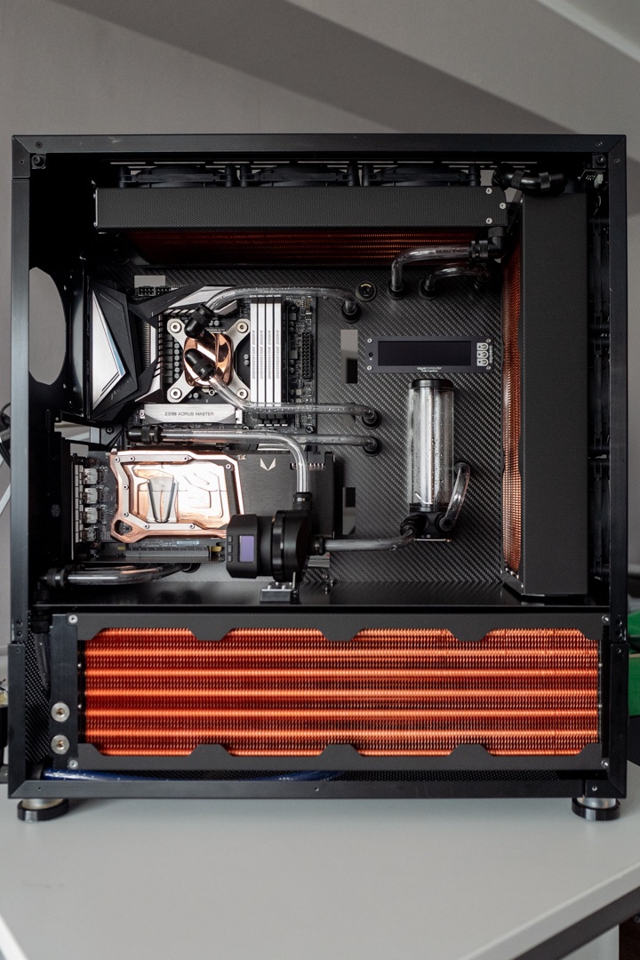

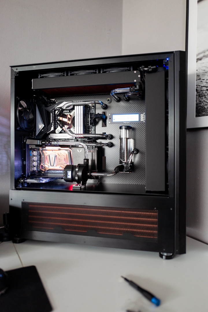

Wie immer gibt es auch wieder Bilder
Besten Dank
Und wenn ich dann endlich mal wieder Zeit und Laune habe, wird auch hoffentlich die andere Seite so clean aussehen

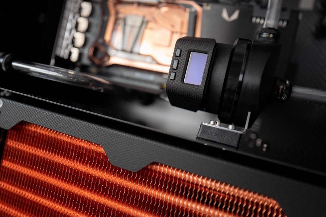

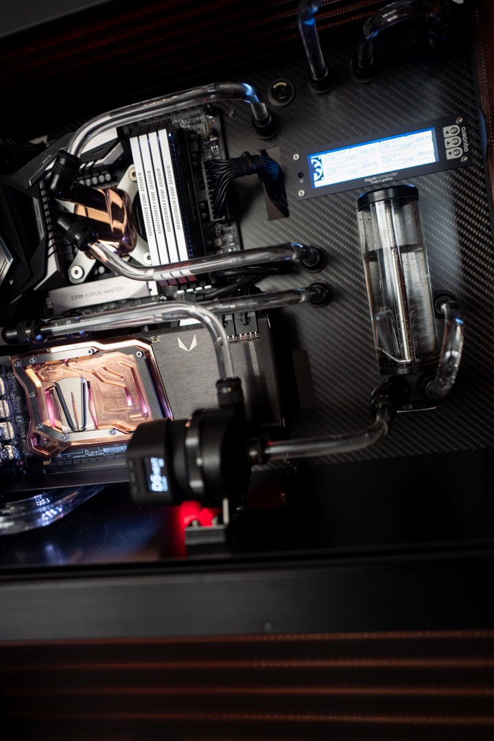

Das ist die D5 Next mit Ultitop, beides von Aqua Computer. Ziemlich geile Kombi meiner Meinung nach!
Deshalb frage ich
Ist meine erste D5, hab also keinen Vergleich zu Varianten von anderen Herstellern. Ich mein, die Pumpe selbst unterscheidet sich wohl kaum, aber die Elektronik macht das Teil schon ziemlich nice!
- kann über USB per Software gesteuert werden
- internet Temperatursensor
- RGB Controller
- PWM Lüfterausgang
In Kombination mit der Software ist das Teil einfach nur geil! Im Grunde kann die Pumpe das ganze Aquaero ersetzen
Meine Geräte wurden nur per USB ans Aquaero "angelernt" und werden jetzt über Aquabus gesteuert.
Geht das nicht mit der Pumpe?
Was kann/muss/darf ich mir unter einem Internet Temperatursensor vorstellen? Der misst doch bestimmt nicht die Temperatur vom Internet
... Kann ich den per Fernabfrage auslesen?
