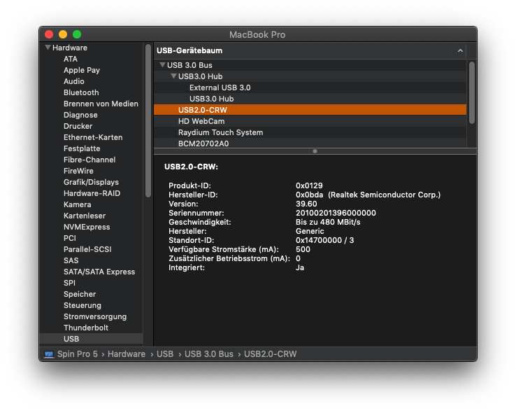

    Der Kartenleser wird im IO Registry erkannt & im Apple Sysinfo auch als USB 2.0 CRW - aber ich kann nicht drauf zugreifen, weil er von Apple nicht als Kartenleser erkannt wird...

    Mein RealTek TRS5129 USB Card Reader wird erkannt und über USB am HS08 angesprochen.
    Wo ich in der DSDT nun allerdings einen „compatible“ Entry unterbringen kann, weiß ich nicht oder finde ich nicht heraus. Wahrscheinlich in einer der vielen RPxx Einträgen? Kannst Du mir da helfen?

  • Hm da hatte ich wohl nicht richtig gelesen. Das gilt natürlich nur für PCIe Devices.
    Für USB Reader kannst du den Treiber von Sinetek probieren oder versuchen die /System/Library/Extensions/AppleStorageDrivers.kext/Contents/Plugins/AppleUSBCardReader.kext/Info.plist zu patchen:
    AppleSDCardReader > Physical Interconnect Location = External
    AppleSDCardReader > Vendor Identification = Realtek
    Apple_Internal_SD_Card_Reader_1_00 > idProduct
    Apple_Internal_SD_Card_Reader_1_00 > idVendor
    Apple_Internal_SD_Card_Reader_1_00 > Physical Interconnect Location = External
    Apple_Internal_SD_Card_Reader_2_00 > idProduct
    Apple_Internal_SD_Card_Reader_2_00 > idVendor
    Apple_Internal_SD_Card_Reader_2_00 > Physical Interconnect Location = External
    für dev/ven jeweils die IDs von deinem Leser. Wie immer beim patchen in /S/L/E/ ans Backup und Cache/Permission Fix denken.

  • Den Treiber von Sinetek habe ich probiert, hat aber nicht funktioniert.
    Das Ändern der Info.plist in den System-Kexten habe ich noch nicht probiert. Ich ändere das System ungern, da nach einem Update oft alles wieder neu geändert werden muß. Habe dafür versucht, eine eigene Kexte, ganz ähnlich der AppleUSBCardReader.kext zu erstellen, das hat aber dann doch nicht funktioniert. Na ja, da bin ich wohl noch lange nicht so versiert wie Brumbaer !
    Ich hänge die Kext mal an, vielleicht findet Ihr darin nen Fehler, so daß damit ich und vielleicht andere per Ändern der idProduct und idVendor ihren CardReader betreiben könnten. Das wäre wohl ne feine Sache!
