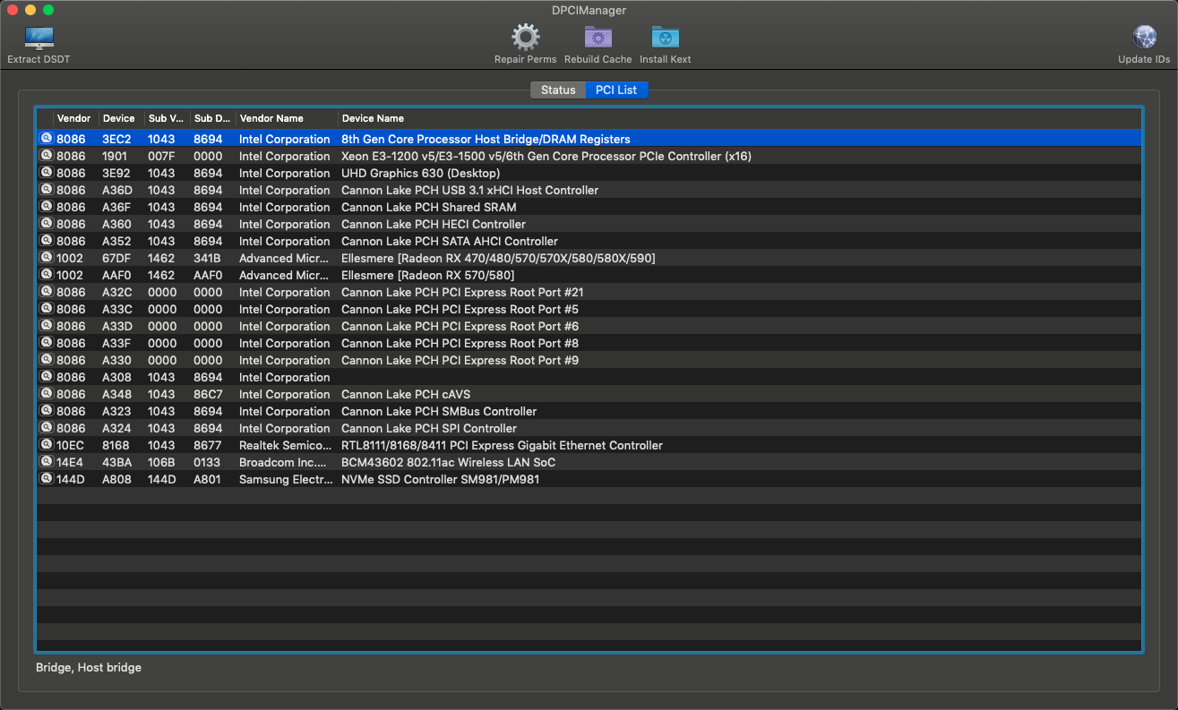

    @al6042 funktioniert bei dir die iGPU auch, oder benutzt du ausschließlich die Vega?
    @al6042 antwortete
    Die IGPU ist im "connectorless" Mode am laufen, deswegen wird sie auch im DPCIManager -> "PCI List"-Fenster angezeigt.. :)
