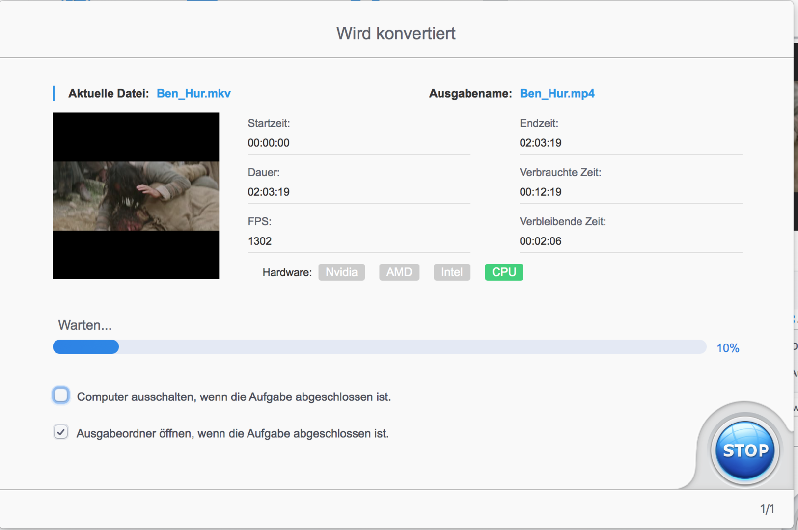

    Ich habe dann testweise mal eine .mkv in M4P konvertiert.

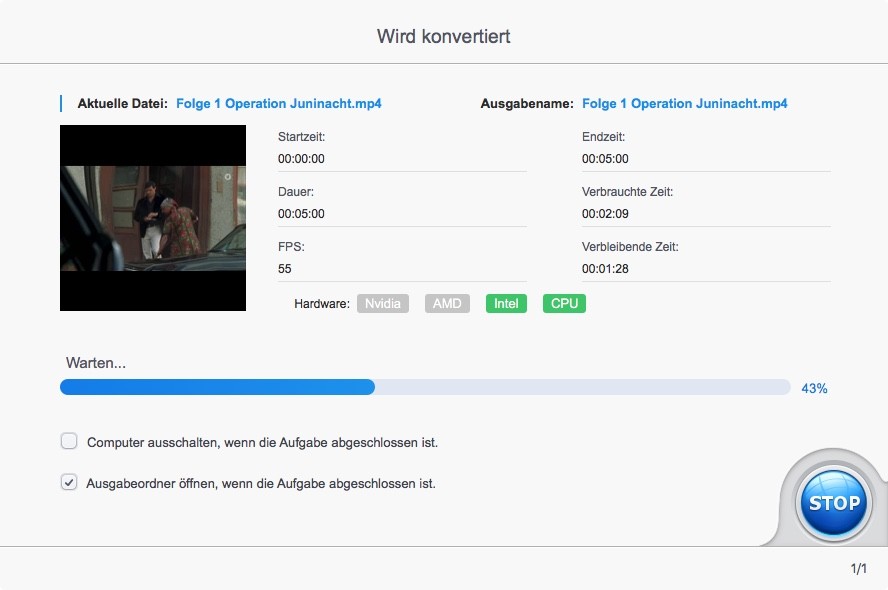

    • Bei H.264 zeigt VP an dass es die CPU nutzt.

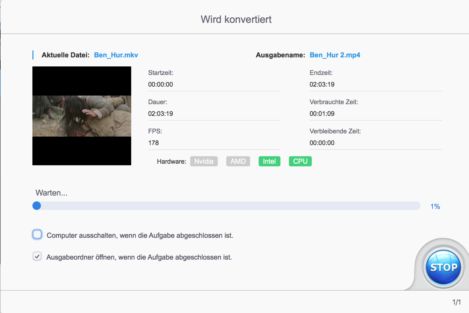

    • Bei HEVC wurde dann INTEL genutzt.
    Kann das so richtig sein?
    Da ich keine iGPU im System habe dürfte doch nur AMD und CPU zum Zuge kommen. Wie kommt VP dann auf "INTEL"?

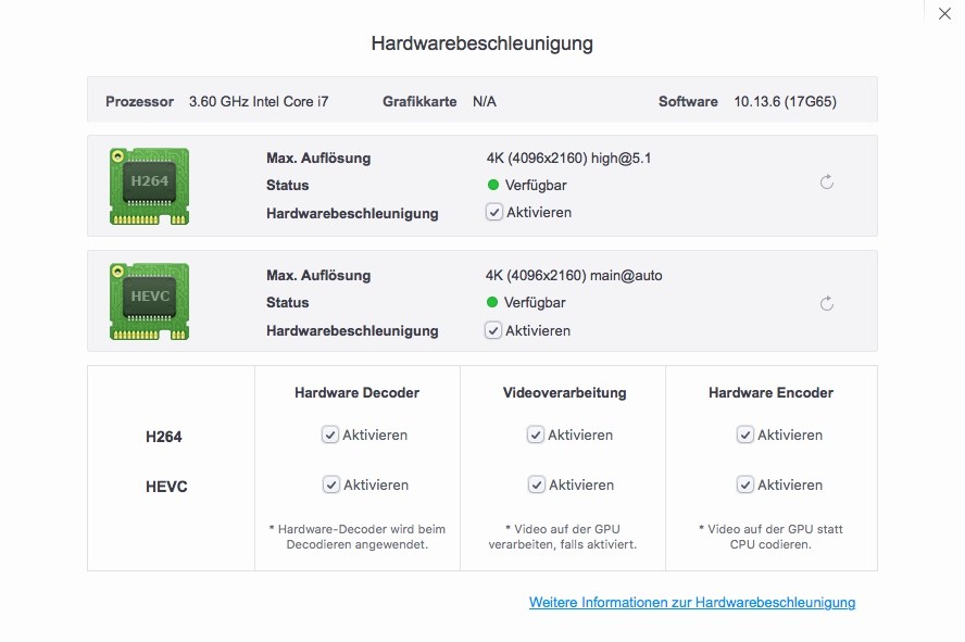

  • @pgr69 bei meinem Skylake X System wird die Vega benutzt, sowohl für FCPX als auch in Videoprog beides auf 4k, bei mir zeigt er als GPU in Videprog „N/A“ an. Das liegt sicher an der Konfiguration des ACPI und den dort verwendeten Patches sowie FakeID's. Ich verwende z.B. keine Fake-ID für die CPU, andere faken die CPU auf Xeon W.

    Bei mir stehen die Angaben genauso aus wie bei dir im VP:
    Aber egal ob ich HEVC oder H.264 codiere es wird NIEMALS die Vega genutzt.
    Bei HEVC zeigt VP folgendes an:
    und bei H.264:
    Würde bedeuten in keinem Fall benutzt er die Vega und bei H.264 angeblich sogar die iGPU INTEL die ja gar nicht da ist.

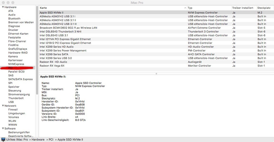

    Man müsste herausbekommen, wie die Device-Bezeichnung im originalen iMac Pro ist, dann ist das bestimmt lösbar (siehe IORegistry-Bild).
    Dann müsste man herausbekommen, welche Schnittstelle VideoProc abfragt (GPU, ich denke nur GFX0 und GFX1).
    Bei mir funktioniert das jedenfalls alles, obwohl die Vega nicht angezeigt wird.
