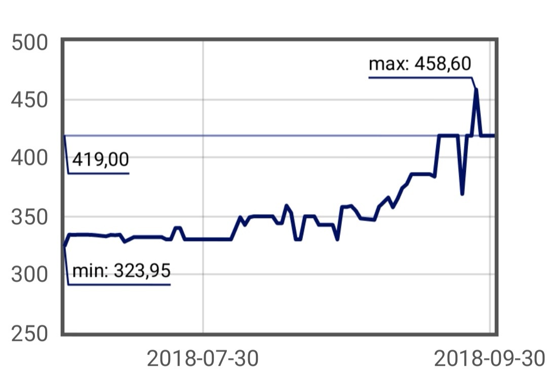

  • Intel Core i5 8600K 6x 3.60GHz
    Krass.. der i5 ist fast 100€ teuer als er vor 3 Wochen war...
    Liebe Grüße, alex
  • Das stimmt. Die Preise schwanken momentan echt extrem.
  • Wie gesagt, ich war auch überrascht: der i7 hat vor einem Monat noch 320€ kostet, mittlerweile kostet er weit über 450€
    An was liegt das und ab wann werden die Prozessoren der 8th Serie wieder billiger?
  • Ich denke mal hier gehts um Angebot & Nachfrage :D
    Gruß CrusadeGT
  • intel hat probleme mit der strukturbreite und steht noch immer auf 14nm. 2015 wollten sie schon auf 10nm sein, nun werden chipsätze auch schon auf 14nm produziert (und bei manchen wird schon wieder ein schritt retour geschalten) und dadurch gibts ne schöne knappheit
