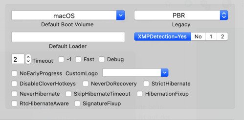

  • In der config.plist in ne Einstellung unter Boot -> time out.
    Dort stellst du in sec ein, wielange das Menu sichtbar ist.
    Gigabyte Z170X-Gaming5 | BIOS F + DSDT| i5-6600K | Skill 4x8Gb DDR4 HD530 + NV750 Ti HDMI | M.2 Intel 256GB + Seagate 1,5TB = Fusion Drive| Apple Pro Keyboard | Monitor DELL UP2716D | S 10.12.6 | iMac 17.1 | Clover
    Dell XPS L421X | DSDT | i7-3537 | HD4000 | 4GB DDR3 | mSATA Samsung 256GB | HS 10.13.3 | MBA 5.2 | Clover | WIN10 Dualboot
    Achte bei den Einstellungen darauf, dass in dem Bereich, zusätzlich zu der "Timeout"-Ziffer, keine weiteren Haken gesetzt sind, wie "-1" oder "Fast":

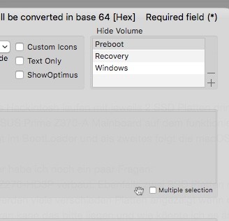

    In diesem PC ist ein GA-Z270-HD3P verbaut. Ebenfalls zwei SSD Platten mit jeweils einmal macOS und Windows 10. Jetzt hab ich da folgendes Problem beim Clover BootLoader: Da werden viele verschieden Platten angezeigt wenn der BootLoader startet und auch durcheinander. Die beiden Hauptplatten befinden sich nicht am Anfang woran kann das bitte liegen und wie könnte ich es ändern?

  • Unter GUI kannst du die Partitionen eintragen, die ausgeblendet werden sollen.
    Die Windowspartitionen haben den Windows-Bootmanager und keine EFI Partitionen.
