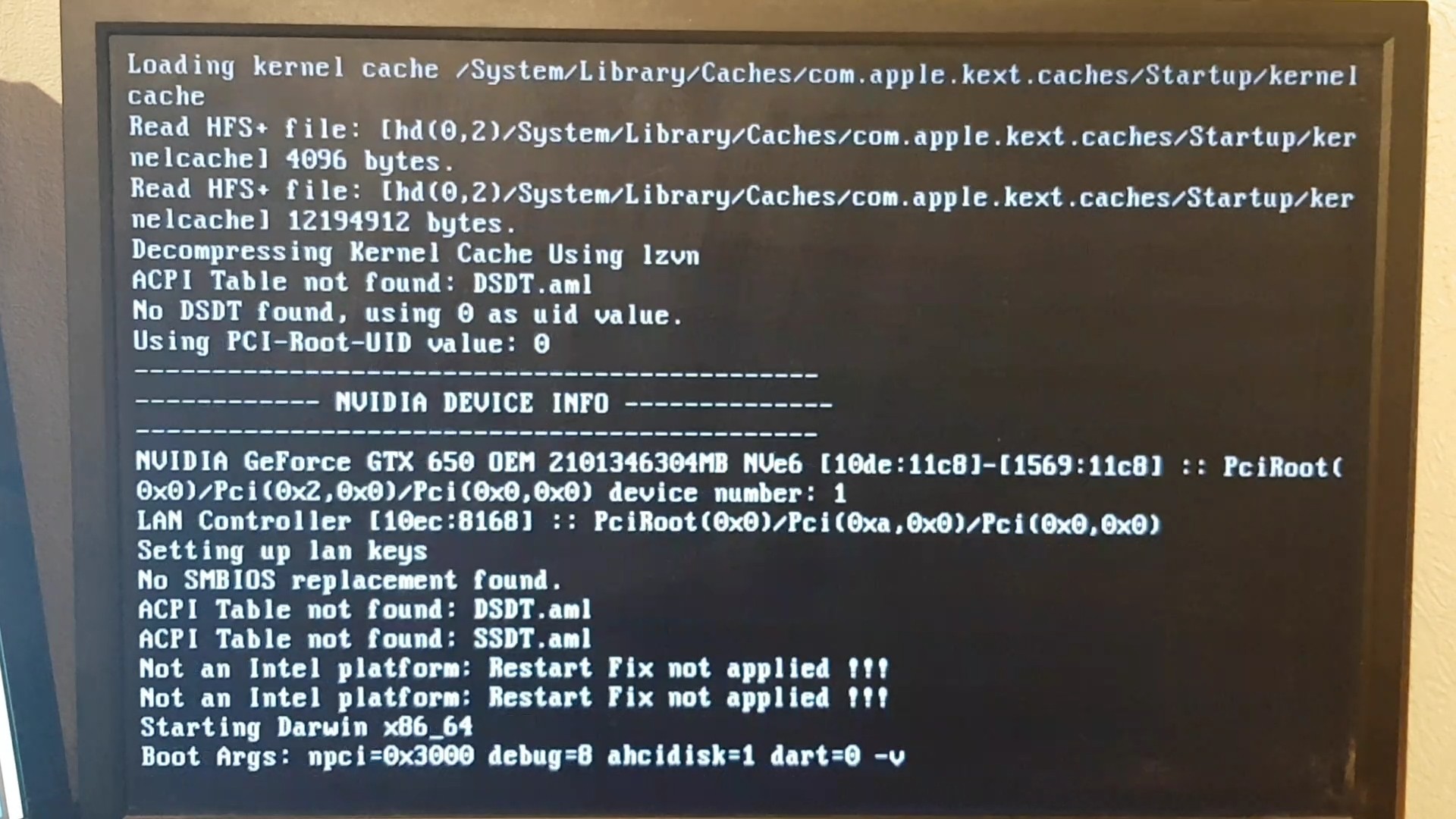

  • Hallo Habe denn Stick so erstellt wie du mir geschrieben hast.
    habe jetzt folgendes Problem das der USB Treiber Problem macht.
    und zwar wir appleusbehci immer im wechsel strart stop angzeigt
    unter 10.10 habe ich in in der systeminfo aber xhci angezeigt
  • Im Downloadbereich gibt es USB-Fixes.
    USB3 im Bios deaktivieren kann helfen. oder einen USB2-Port benutzen.
    Du kannst den Installer auch auf eine SSD installieren.
