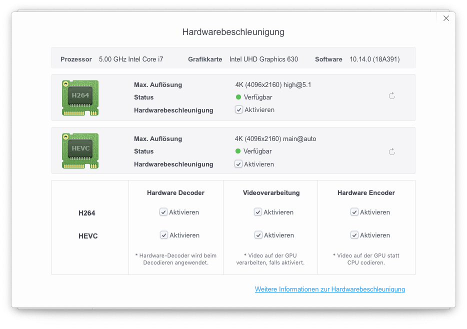

  • Die gelieferte ig-platform-id entspricht der Intel UHD Graphics 630:
    Da sie nicht "connectorless" angebunden wurde, taucht sie auch in den Systeminfos auf.
    Mit diesen Einstellungen solltest du die entsprechenden QuickSync/QuickLook-Features mal testen.
    Die anderen Apple Dienste sind von der Einstellung nicht betroffen,
    Da der iMacPro keine eigene Intel-basierende Grafik OnBoard hat, sollte dieser aber auch ohne diese Einstellungen arbeiten können.
    Deine Hardware-Zusammenstellung passt aber nicht wirklich zu diesem SMBIOS, weswegen ich eine Änderung auf iMacPro1,1 nicht empfehlen würde.
  • Ich habe in der Config die 3E920003 ig-plattform-id gesetzt. Diese ist connectorless und läuft bei mir mit Quick Sync. Unter Mojave wird die IGPU auch im Connectorless im System Profiler angezeigt macdesignerin .

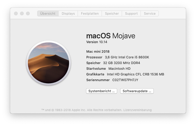

    das stimmt so nicht. Connectorless darf nicht im Systemprofiler angezeigt werden, dann ist es nicht connectorless (sagt schon der Name) Nur im Ioregistryexplorer, so wie al6042 schon beschrieben hat, sowie beim Terminaltest.
    Wenn die iGPU im Systemprofiler auftaucht, dann stimmt eure Konfiguration nicht. Korrekt muss das wie unten auf dem Bild aussehen.

  • macdesignerin Quick Sync läuft hier unter Mojave mit exakt der von mir genannten Konfiguration und nicht anders. Es wurde auch schon in diversen anderen Themen diskutiert dass Connectorless iGPUs unter Mojave angezeigt werden. Das kannst du auch gerne mal mit Brumbaer diskutieren, der mich erst darauf gebracht hat. Ich dachte am Anfang auch, dass ich was falsch gemacht habe.
    Dazu noch am Rande: Wie hast du ohne WEG die UHD 630 als Single IGPU konfiguriert? Ich fahre ja auch gerade ohne Vega und habe die nur mit WEG zum Laufen bekommen. Ohne WEG bootet der Hack nicht durch, egal was ich mache.
    LG Chris

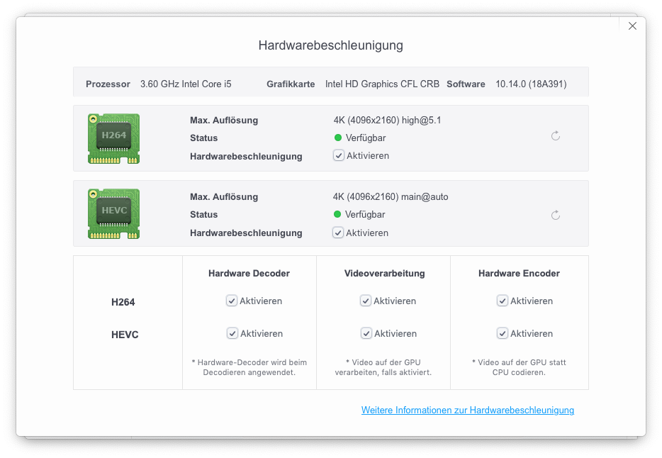

    hier die EFI von meinem Hack mini. Hier wird der AppleCFLFramebuffer, wie er bei Apple korrekt heißt. nativ erkannt (und nicht UHD630). Bisher gab es den nur in den MacBookPro 15,1 und 15,2. Funktioniert ohne WEG am Displayport. (das lässt den Schluss zu, das Apple einen Desktop damit plant). Wer nur HDMI benutzen möchte, braucht leider WEG (in Apples AppleCFLFramebuffer Familie ist bisher noch kein HDMi hinterlegt).
    Viele Grüße
    macdesignerin
