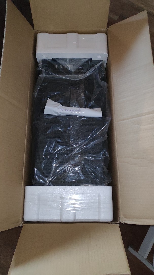

  • Ja, da war mal was und zwar benötigt @brunoderbaer eine Leistungsstarke Videoschnitt Maschine und die darf ich ihm auf die Beine stellen.
    Heute sind die Meisten Komponenten bereits eingetroffen und ich durfte eine 25KG schwere Verpackung öffnen, die mit allerlei Spaß, die das Herz begehrt gefüllt ist.
    Mainboard sowie Case wird durch Caseking geliefert und basiert auf einem Asus X299 Deluxe sowie einem Thermaltake Core X71 TG als Case.
    Das X299 Deluxe haben wir bei Caseking bestellt, da zum Bestellzeitpunkt Mindfactory unverschämte 233,10 € mehr für das Mainboard wollte als es eigentlich tatsächlich kostet.
    Wünsche allen Interessenten viel Vergnügen beim mitverfolgen.
    Alex

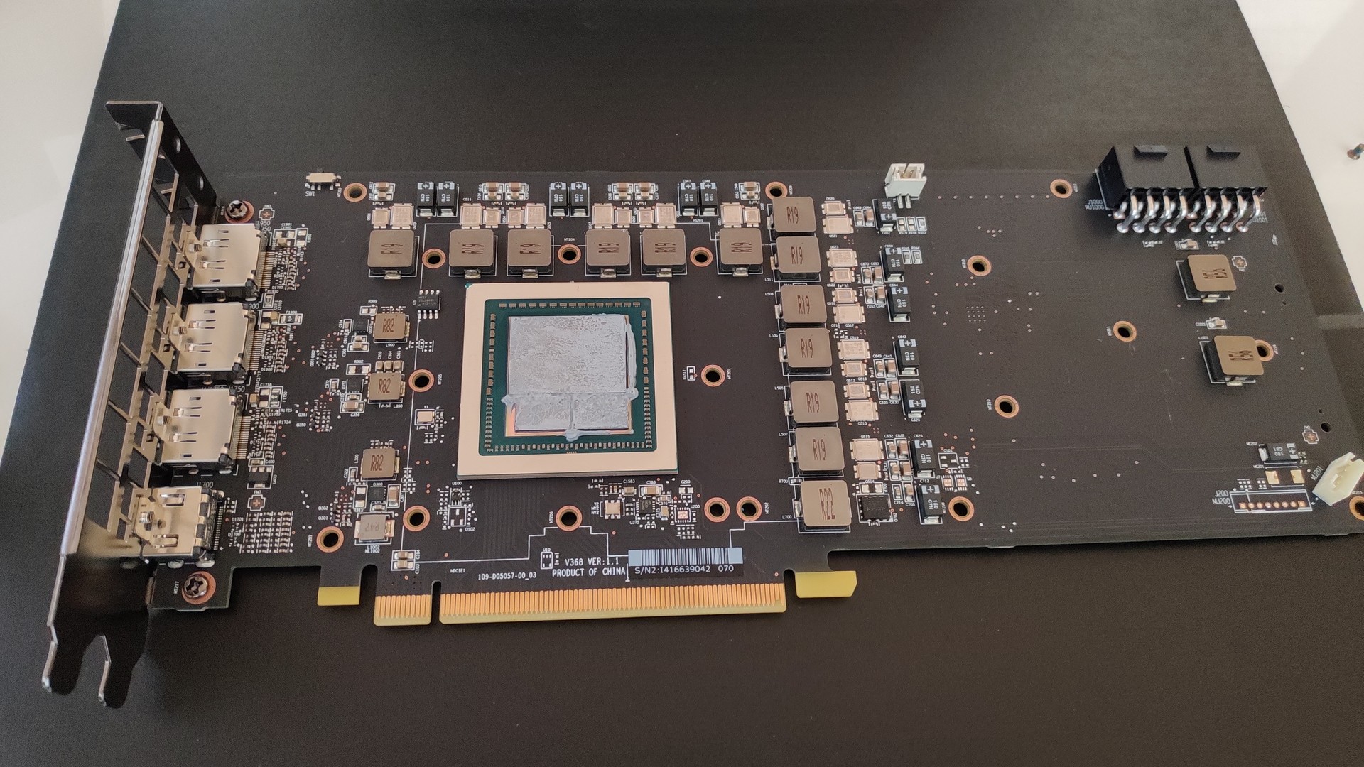

    Leider musste der Alphacool Eisblock wieder weg...
    Vermutlich Undicht...
    Vega 64 Brüder
