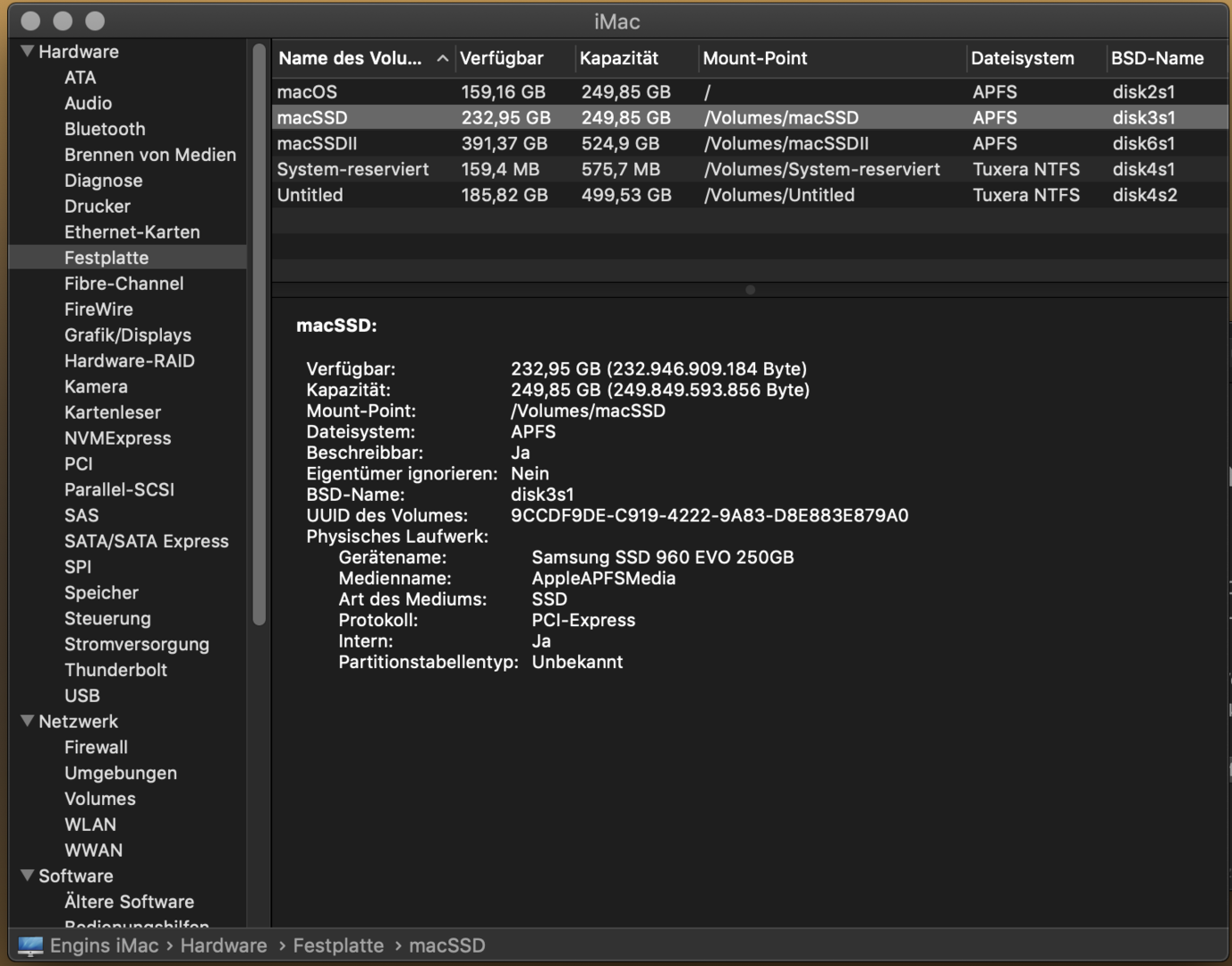

    ich habe von High Sierra auf Mojave geupgraded. Alles funktioniert Fehlerfrei... nur die erste SSD(M.2) spinnt ein bisschen.
    Wenn ich mit Blackmagic Disk Speed einen Test starte, dann erhalte ich anfangs um die 1500MB und nach wenigen Sekunden sink die Schreibgeschwindigkeit immer 100mb weiter bis es bei 300-400MB Marke angekommen ist, die Leserate bleibt weiterhin stabil.
    Bei der anderen SSD(auch eine EVO 960) läuft die Stabil ohne Einbrüche. (siehe die beiden Screenshots von Blackmagic). Im Festplattendienstprogramm nachgeschaut und beide Festplatten sind in APFS!

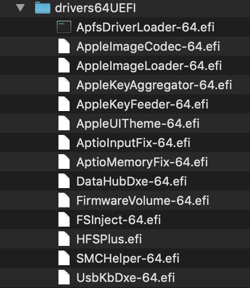

    - Habe mein config.plist angeschaut, scheint für mich auch alles ok zu sein

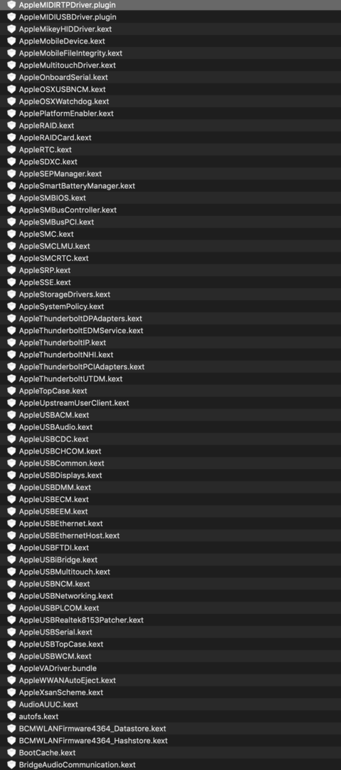

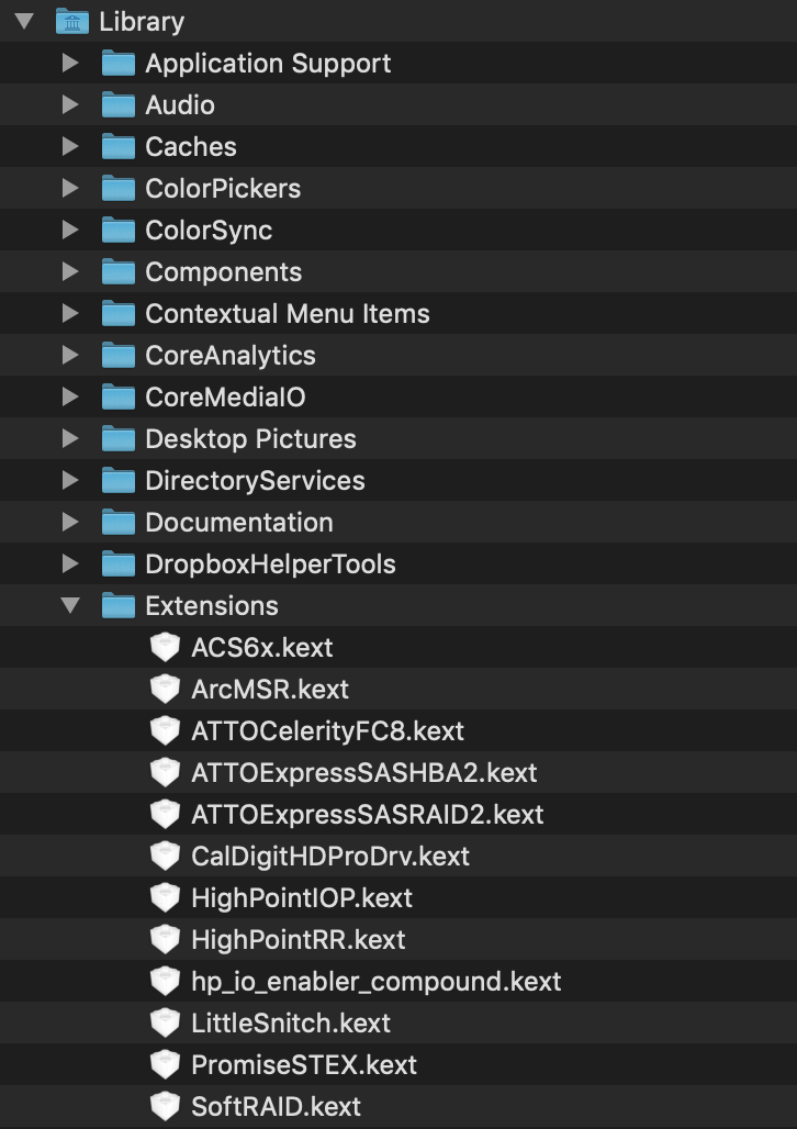

    - Kext angeschaut etc.
    - Alles KEXT aktualisiert.
